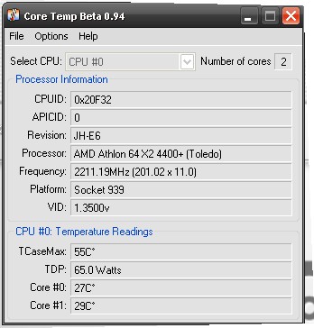

@flooo: Hast du wirklich eine Voltage von 1,1V? Wenn ja, ist es leider wieder nicht vergleichbar, da ich 1,35V angelegt habe, wenn nicht, anbei mein Screen:
Edit: Zimmertemperatur dürfte in etwa gleich sein, +/- 1 Grad.

ach so. ja da war c&q no aktiviert. wenn ich das abschalte, dann erhalte ich werte von ca 35-40° auf jedem core. denke mal dass wenn ich die wakü wieder auf aktiven betrieb unschalte, dass dann noch etwas runter gehen sollte, denn momentan läuft das ganze passiv und gehäuselüfter sind auch unhörbar eingestellt.
hast du denn viele gehäuselüfter installiert? das wäre für einen vergleich auch noch interessant.
ps1: wieso sind deine werte bei tcasemax und tdp denn tiefer als meine? du hast ja den genau gleichen cpu
ps2: wie warm ist deine cpu denn wenn du unter dauerlast 2x prime laufen lässt? da geht meine nie über 45°. die beiden kerne haben sich bei 43° eingependelt. rightmark cpu clock, core temp, everest und speedfan zeigen aber alle verschiedene werte an. diese 43° sind ein mittelwert ;) sind diese werte gut? (mit core temp schwanken die werte zwischen 41-43°)

So, hab getestet und rausgekommen ist, dass ein Kern stabil bei 44° bleibt und der andere bei 48°. Insofern ist deine WaKü doch ein bisschen besser!
ok. das zeugt aber auch davon, dass der 9500 ein sehr guter cpu-kühler ist. die wakü ist zwar teurer, ist hingegen lautlos. aber alles in allem denke ich wird die kühlleistung in etwa gleich sein. der reserator war bevor ich meine graka auch angeschlossen habe noch etwas wirkungsvoller, aber die paar grad stören ja nicht, wenn man dafür eine lautlose graka hat :D
