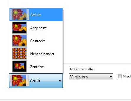

Habe verschiedene Bilder in 1920 x 1080 wenn ich sie dann als Hintergrundbild festlege im Automatischen wechsel über die Option anpassen von Windows (Rechtsklick auf dem Desktop) fehlt leider bei der Auflösung 1650 x 1080 auf Monitor 2 etwas vom Bild. Habe schon alles versucht ( Anpassen, Gestreckt oder Zentriert ) es geht nicht .
Gibt es ne Möglichkeit Bilder an den 2 Monitor anzupassen damit sie voll dargestellt werden ?

Die beiden Monitore haben eben ein unterschiedliches Seitenverhältnis. Einmal 16:9 und einmal 16:10. Mit dem Strecken des Hintergrundes sollte es gehen. Nur wird das Bild dann eben horizontal etwas in die Länge gezogen. Oder umgedreht. Je nachdem, welches Format das Bild hat, was Du da nutzen willst.

BlubbsDE : Strecken funktioniert auch nicht leider :-(

Das stimmt nicht. Man muss es nur richtig einstellen.
Ich habe es nun auf gefüllt stehen und nix passiert fehl immer noch links und rechts etwas, vielleicht etwas im Nvidia Treiber ?

Sein Problem ist das vom Bild etwas abgeschnitten wird. Das löst, wie du selbst schreibst, die Einstellung Gefüllt auch nicht.
In den Tools kann man normal auch auf Angepasst (wegen des unterschiedlichen Bildseitenverhätnisses 16:9 und 16:10 hat man dann schwarze Balken) oder Gestreckt (Bild verzerrt) einstellen. Hab die Tools seit längerem nicht mehr in gebrauch waren aber beide sehr gut.
