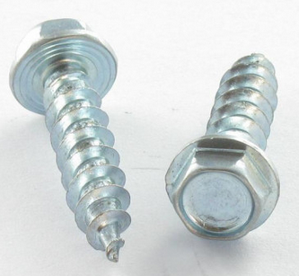

Nimm sowas, das hält locker. Gibt es in 6x25
