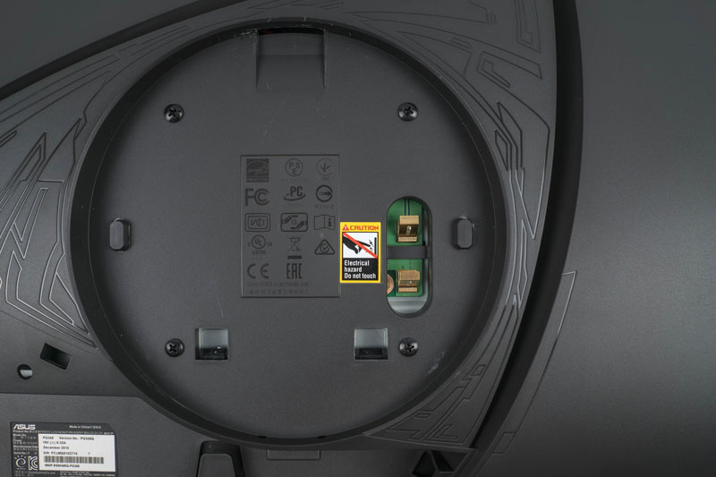

Ich werde mir mal so eine ähnliche Halterung wie mir "Highspeed Opi" verlinkt hat Bestellen. Ich habe den Monitor eben mal kurz vom Standfuss genommen und mir ist vllt ein Problem ins Auge gesprungen. Bei z.B DIESER Halterung könnte es sein, das sie durch die Aussparung an der Rückseite des Monitors vllt gar nicht passt. Dort wo die Schrauben für die Halterung rein kommen, ist eine Aussparung und die Schienen von der verlinkten Halterung würde wohl gegen die Rückseite des Monitors drücken und Kratzer verursachen, oder einfach nicht passen. Oder was meint ihr?
Ich Lade mal ein Bild von der Aussparung hoch.
Gruß Steini

Die Frage die ich mir gerade stelle ist was passiert wenn man die viel schrauben heraus dreht? Das muss man ja wohl um eine Halterung an zu bringen. Wie war denn der Fuß von Monitor dran nur gesteckt? Deine verlinkte wird wohl kaum passen denke ich.
Das ist eine Gute Frage?
Vielleicht sind das auch nicht die Löcher für die die Wandhalterung? Muss noch mal genau nach schauen ^^ ....
Ja, der Monitor wird nur an den Standfuss gehängt.

Die vier Schrauben die du da fotografiert hast, musst natürlich raus machen und die Halterung mit entsprechenden Abstandshaltern anbringen.
​Diese Abstandshalter sind bei jeder halbwegs guten Halterung dabei.

@Highspeed Opi: Das mit dem Handbuch ist natürlich richtig, aber wenn man es ganz genau nimmt steht dort nicht drin wie man eine Wandhalterung anbringt. Man muss aber natürlich die 4 Schrauben raus drehen und dann die Vesa 100x100 Wandhalterung da anbringen, und was ich damit meine das man vllt einige Wandhalterungen nicht so einfach Anbauen kann ist wegen der Aussparung. Das hat nichts mit dem Vesa Standart zu tun. Aber wie "DerBaya" schon geschrieben hat, muss man ggf mit Abstandshaltern arbeiten und dann sollte dies kein Problem darstellen.
