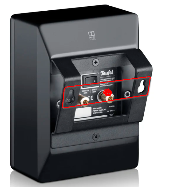

Jetzt komme ich zum etwas schwierigeren Fall: Für die 4 Teufel Reflekt Lautsprecher bietet Teufel selbst keine Wandhalterung an. In der Beschreibung wird erklärt, dass die Boxen mit dem Metallfuß, welcher dabei ist, direkt an der Wand montiert werden können. Dann kann ich aber weder den Winkel noch die Neigung einstellen - das wird bei meinem Setup leider nicht klappen.
Der Teufel Support hat mir aus deren Community folgendes vorgeschlagen: Klick
Ich würde gerne eine Metallhalterung einsetzten, falls möglich. Hier habe ich bis jetzt aber gar keine Alternative gefunden. Habt ihr hier vielleicht auch einen Tipp für mich?

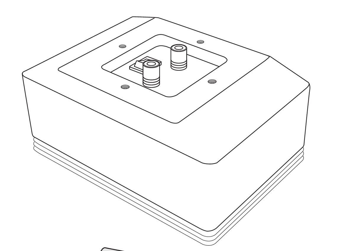

Warum quer ranschrauben? Ich hätte die Boxen "hochkant" angebraucht.
Laut Beschreibung gibt es 4 Bohrlöcher, daher kann ich zw. Hochkant und Quer wählen:
Oder habe ich dich da falsch verstanden?

Ich bin von diesem Bild ausgegangen und dachte an die eingezeichnete DIY Variante:

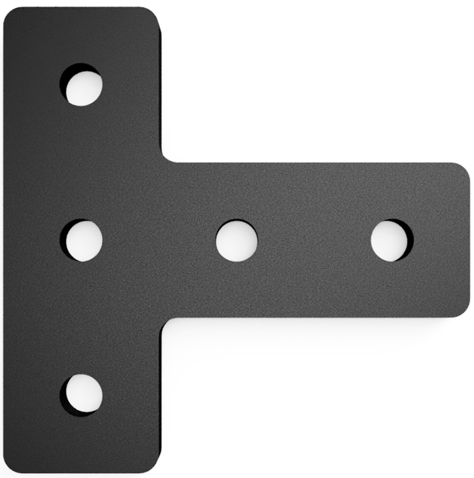

Oder gleich ein T-Profil befestigen:
Da du den Bügel aber scheinbar abnehmen kannst, funktioniert vielleicht schon die verlinkte Vogels Halterung mit entsprechenden Abstandshülsen.
Dazu müsstest du mal den Lochabstand messen.
Reaktionen: IrontigerX und xXDariusXx
@SaxnPaule Ich bin über WE unterwegs und komme daher vermutlich erst ein paar Tagen dazu den Lautsprecher mal abzubauen und zu Messen. Wofür würde man das T-Profil verwenden? Kommt das an den Lautsprecher, um die Bohrungen ggf. für die Haltung kompatibel zu machen?

@SaxnPaule Was ich noch vergessen hatte: Die Anschlüsse für das Audiokabel ragen über die Bohrungen hinaus, das hießt, dass ein einfaches T-Stück nicht montierbar ist. Das Problem könnte auch die anderen Halterungen treffen. Hast du eine Idee dazu?
Gruß & Danke

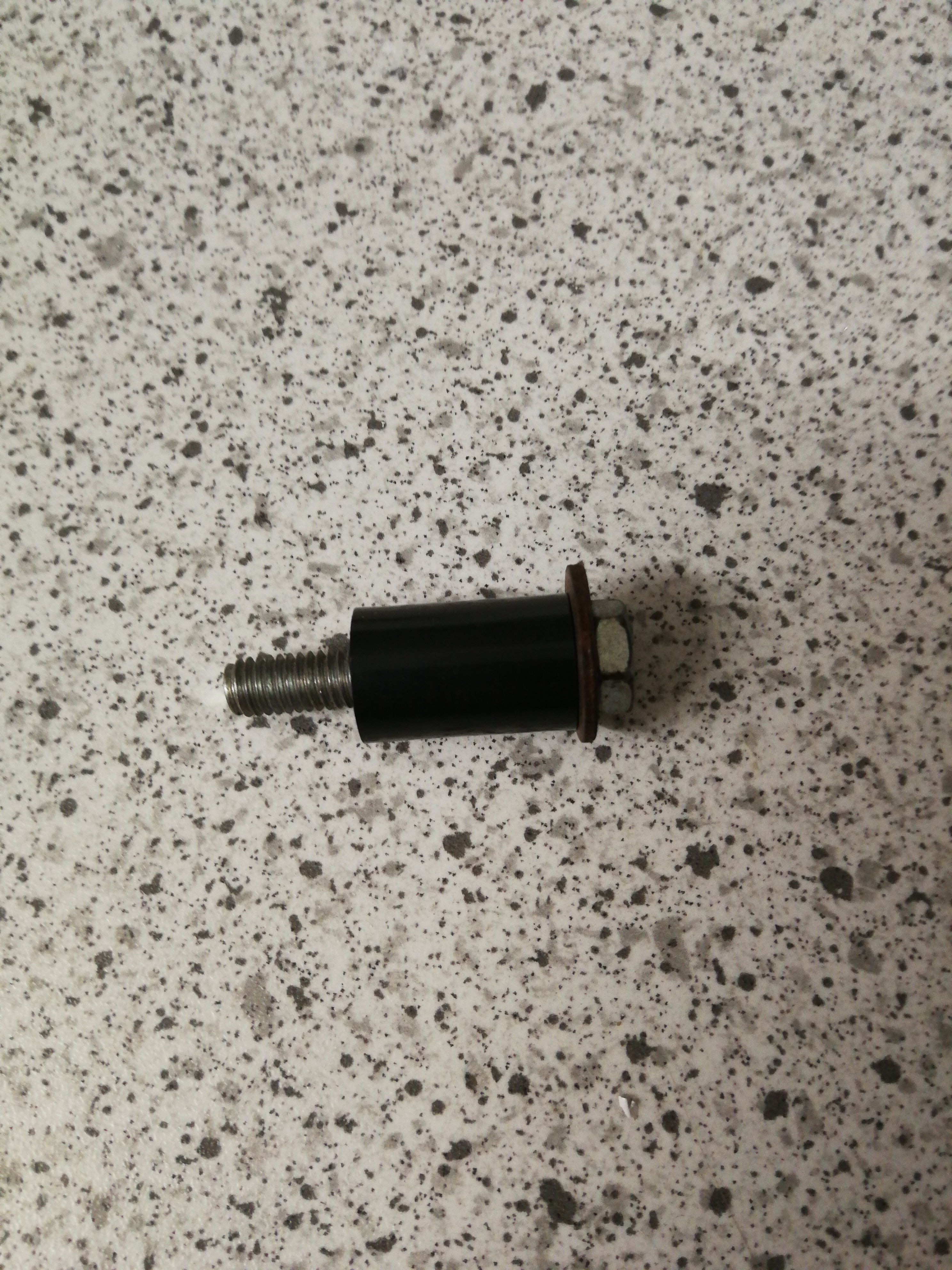

Daher meine Idee den Bügel dran zu lassen und daran den Winkel zu befestigen. Oder eben mit Distanzhülsen, wie in Beitrag 7 beschrieben.
@SaxnPaule Ah OK, jetzt kann ich dir folgen. Danke für die Hilfe.
Konntest du zufällig etwas zum Lochabstand der Halterung finden? Ich hatte bis jetzt noch keinen Erfolg.
Ach eine Frage noch: Ich habe noch nie mit Distanzhülsen gearbeitet. Wird die Schraube einfach nur da durch gesteckt oder muss man da noch etwas beachten?
