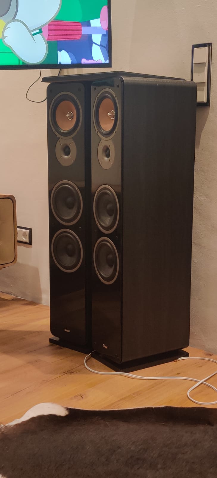

Teufel Lautsprecher : UL 40 Mk2 Stereo Speaker

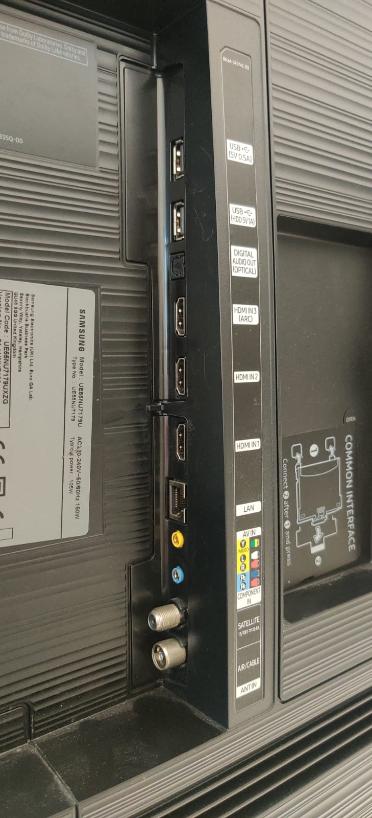

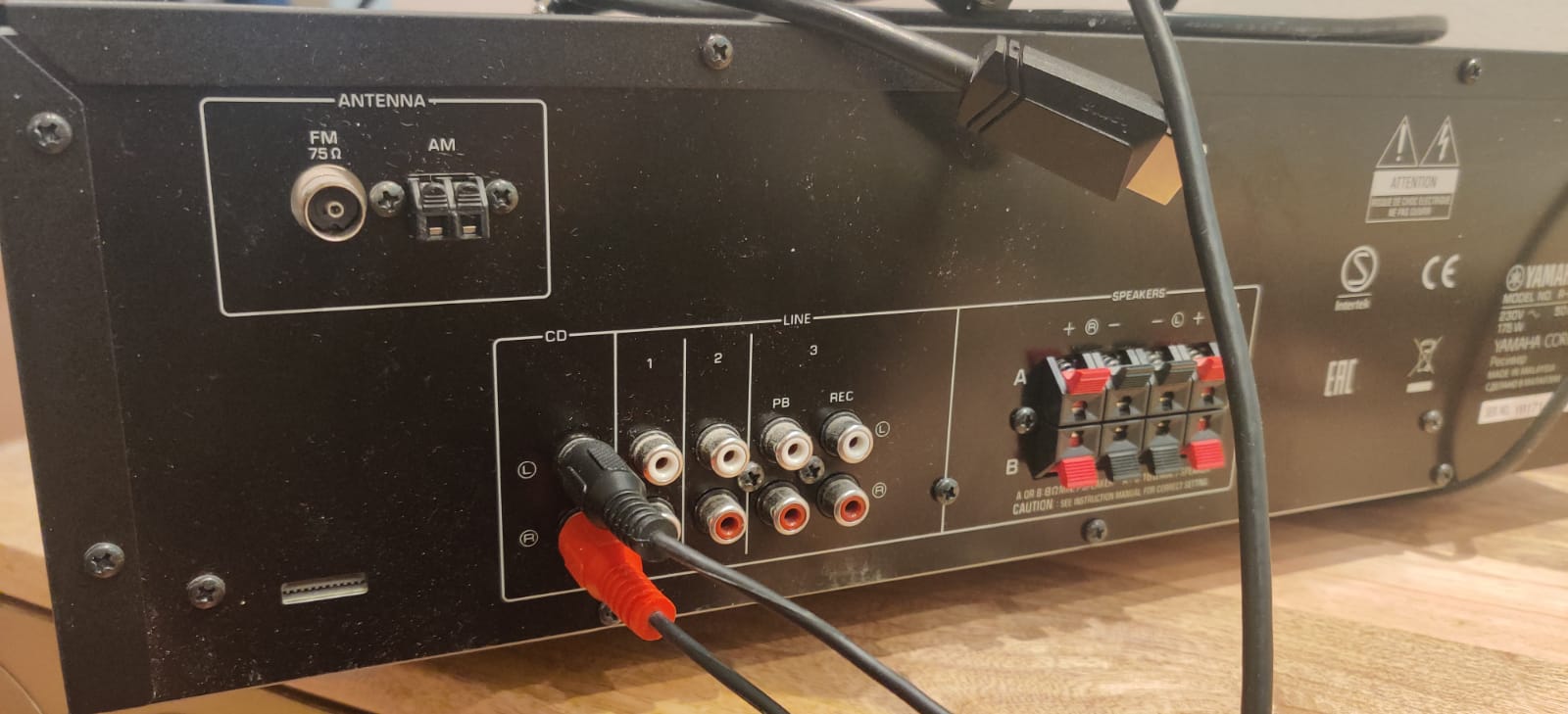

Rückseite Sound ReceiverTeufel LautsprecherAnschlüsse Tv
Wenn Infos fehlen, bitt eben bescheid geben.

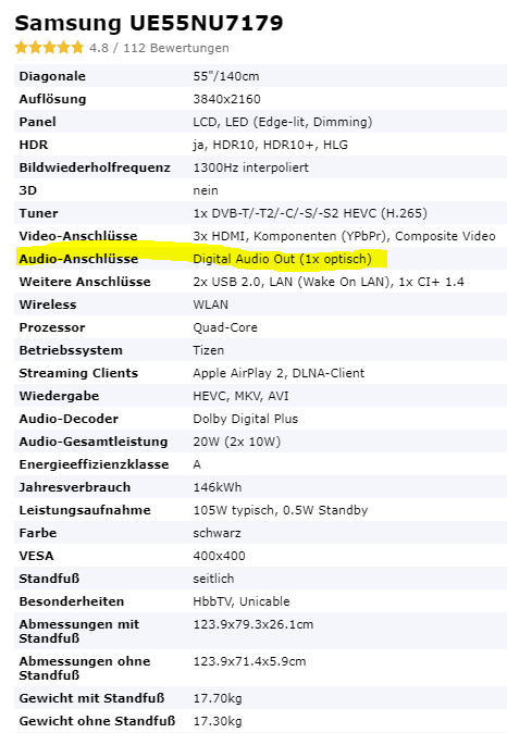

Wenn dein TV einen Klinke-Kopfhöhrerausgang hat, reicht schon ein Klinke-auf-Chinch Adapterkabel. Im TV Menü dann auf Kopfhöhrerausgang stellen.
Nope - hat er nicht.
Ist doch im Bild - Anschluss sowie eben auch die Bezeichnung

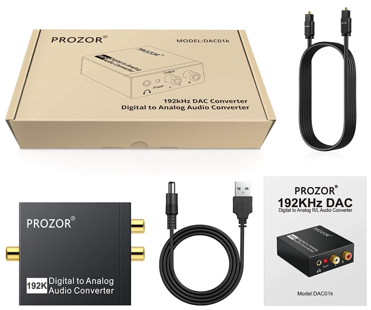

soooo ...
das ist drin:
opisches Kabel schön sauber halten ;)
das Teil wird mit USB bestromt.
Schließt das USB Kabel an den TV für Strom und brauchst eben noch solch ein Chinchkabel:

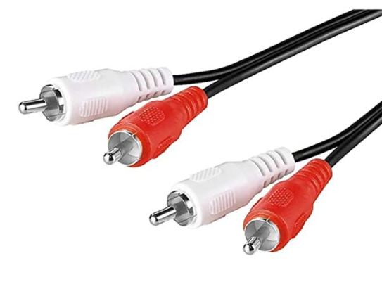

nimm bitte ein stink normales Chinchkabel.
kA was Chinch zu AUX heißen soll.
