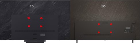

Ich würde mir gerne einen LG C5 OLED kaufen. Leider ist mir aufgefallen, das die Löcher für die Wandhalterung beim C5 wesentlich höher liegen als beim B5 und mit meiner Position der Wandhalterung inkompatibel sind (TV würde zu tief hängen.).
Die Wandhalterung höher zu legen kommt für mich nicht in Frage. Muss ich mich jetzt mit dem B5 begnügen oder gibt es vielleicht irgendeine andere Möglichkeit, den C5 höher zu hängen?

Es gibt doch sicher so universelle Adapter Lochschienen, mit denen Du den Abstand adaptieren kannst.
Sowas zum Beispiel, Gibt es sicher in besser und günstiger. War das Erste was ich auf die Schnelle gefunden habe.
Kommt natürlich auf deine Wandhalterung an.

Die Wandhalterung ne Bohrung nach oben versetzen geht nicht?

Ja ich glaube solche Schienen könnten die Lösung sein. Gibt erstaunlich wenig Lösungen dafür, dass sowas doch fast jeder braucht bei einem TV Wechsel.
Ärgerlich, dass LG bei jedem Modell eine andere Position der Löcher vorgesehen hat.
