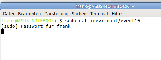

Cynob schrieb:
Mit dem Wissen das der Eventhandler die Nummer 10 trägt können wir den nächsten Befehl absetzen:
sudo cat /dev/input/event10
Nach der Eingabe des Passworts sollten falsch interpretierter Code über den Bildschirm huschen sobald die Maus bewegt oder eine Taste gedrückt wird. Sollten es beim scrollen mehr komische Zeichen werden funktioniert die Maus und die Befehle kommen im System an.
Passiert nur leider nix. Keine "Zahlen, die über den Bildschirm huschen."

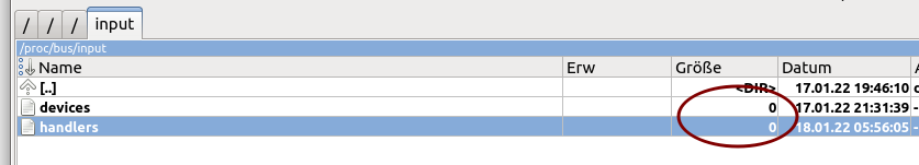

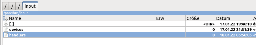

Und wenn man nachsieht, sind die 2 Dateien auch leer:

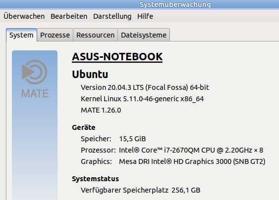

Alexander2 schrieb:
Versuch das ganze doch mal mit einem Standardkernel der Distro. oder sogar mainline.
So, nun also mit der Original-Kernelbasis unterwegs. Und das Mausscrolling ruckelt genauso wie vorher.
Ja, ist ja interessant, was jetzt alles so rauskommt. Auch das mit dem Kernel wäre mal eine interessante Info im Eingangspost gewesen. Standardkernel probieren. Unabhängig davon:
