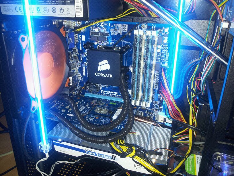

Da ich nach CPU u. GPU Kühler tausch nun die passenden FAN suche, hier mal wieder ein aktuelles Thread.
Mal eine allgemeine Frage zu Silent Lüfter. Es wird ja immer wieder zwischen laut und leise Diskutiert aber dabei werden nie Luftdurchsatz, statischer Druck und vor allem Drehzahl erwähnt.
Bis zu welche Drehzahl ist ein FAN unhörbar, bis der Luftstrom unvermeidbar die Lautstärke nach oben drückt? In welchen Bereich drehen Silent Lüfter überhaupt?
Und was bedeutet eigentlich "statischer Druck" bei Lüftern?
Zurzeit hab ich diesen Cougar Vortex CF-V12HP für meine H60 CPU Kühlung verbaut (siehe Bild) und ist auch wirklich schön anzusehen, nur hat der bei ca. 300 Umdrehungen mehr als dieser Arctic Gehäuse Lüfter aber hat um ~ 6 weniger m³/h. Ist das bei dieser Preisklasse überhaupt vertretbar, oder soll ich an dieser Stelle einen anderen FAN einbauen?
Nun zur eigentlichen Frage:
Welche Silent Lüfter die den Namen auch verdienen würdet ihr empfehlen? (bevorzugt 4 PIN)

Am radiator verwendest du am besten immer nur solche die auch mit Gehäuse die komplette Fläche abdecken.
Der Grund ist simple:
Die Luft so wie auch jedes andere Medium sucht sich immer den Weg des geringsten Widerstandes.
Bei dir am Rador vorbei.
Aus meiner persöhnlichen Erfahrung sind die Blacksilent 120er von Noiseblocker die besten.
Danach kommen die 120 von acool.
Am wichtigsten ist das du ein laues Lütchen hast, selbst minimaler Luftaustausch reicht.
Die Bioniclüfter hatte ich zum Test da, und die sind nicht leiser als die Blacksilentserie.
