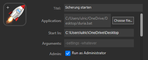

danke für die schnelle Antwort, habe eine duria.bat erzeugt, die bei direktem Anklicken auch läuft!
Inhalt:
start /w C:\Users\ulric\OneDrive\Desktop\duria_sicherung.ffs_batch
In StreamDeck
Das klappt aber leider nicht ... rennt durch zum SHUTDOWN :(
