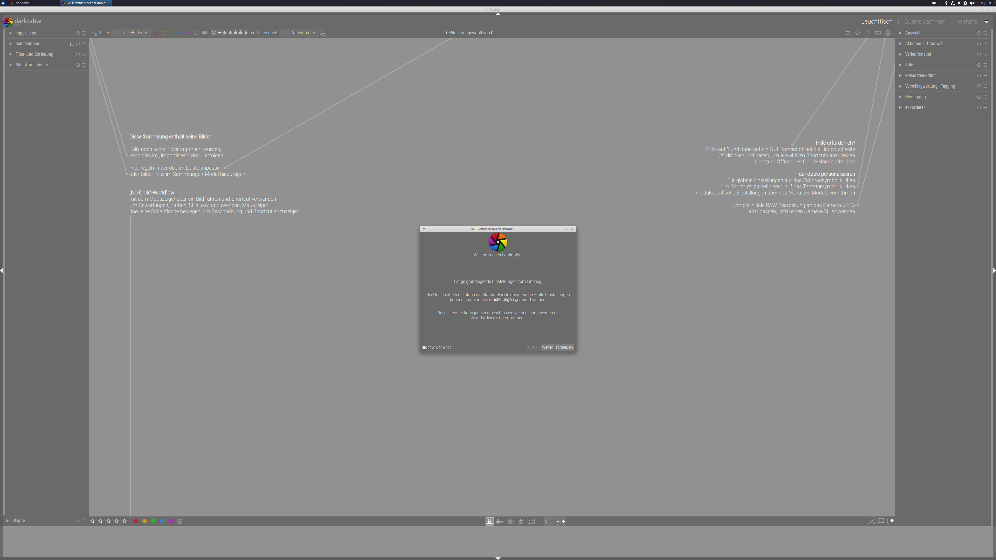

Was auffällt, in der Mitte des Schirms, ist die Darstellung ein wenig versetzt, ein Screenshot speichert das aber nicht. Das war am anderen PC mit der gleichen Grafikkarte genauso, ist aber mit der Installation des Intel-Treibers verschwunden. Jetzt ist es nach der Intel-Treiber-Installation nicht verschwunden.

Darktable friert immer mit der Maus ein. Die Maus ist ganz rechts in der Mitte unbeweglich. Wenn man mit Alt+F4 schließt, bewegt sich die Maus wieder normal.

Das brennendste Problem ist aber das Einfrieren der Maus mit Darktable, wollte das vorher mit clinfo geklärt haben. Bei darktable ist der User angemeldet.
Rechts in der Mitte ist die Maus eingeforeren. Über Tastatur-Kürzel Darktable geschlossen und die Maus funktioniert wieder. Die Maus friert immer an der selben Stelle ein und ist beim Starten eher auf der linken Seite.
Funktioniert jetzt mit Intel 2:

Soweit ich das jetzt verstehe hat das nichts mit dem Einfrieren der Maus zu tun, da ja mit Darktable ein User angmeldet war.
Soll ich für das Mausproblem einen eigenen Thread machen?

Ist also eine stinknormale alte Logitech RX 250 Maus. Macht es Sinn eine andere Maus zu besorgen?
Ich glaube das Einfrieren der Maus, braucht man nicht analysieren. Es funktioniert mit einer anderen Maus.
