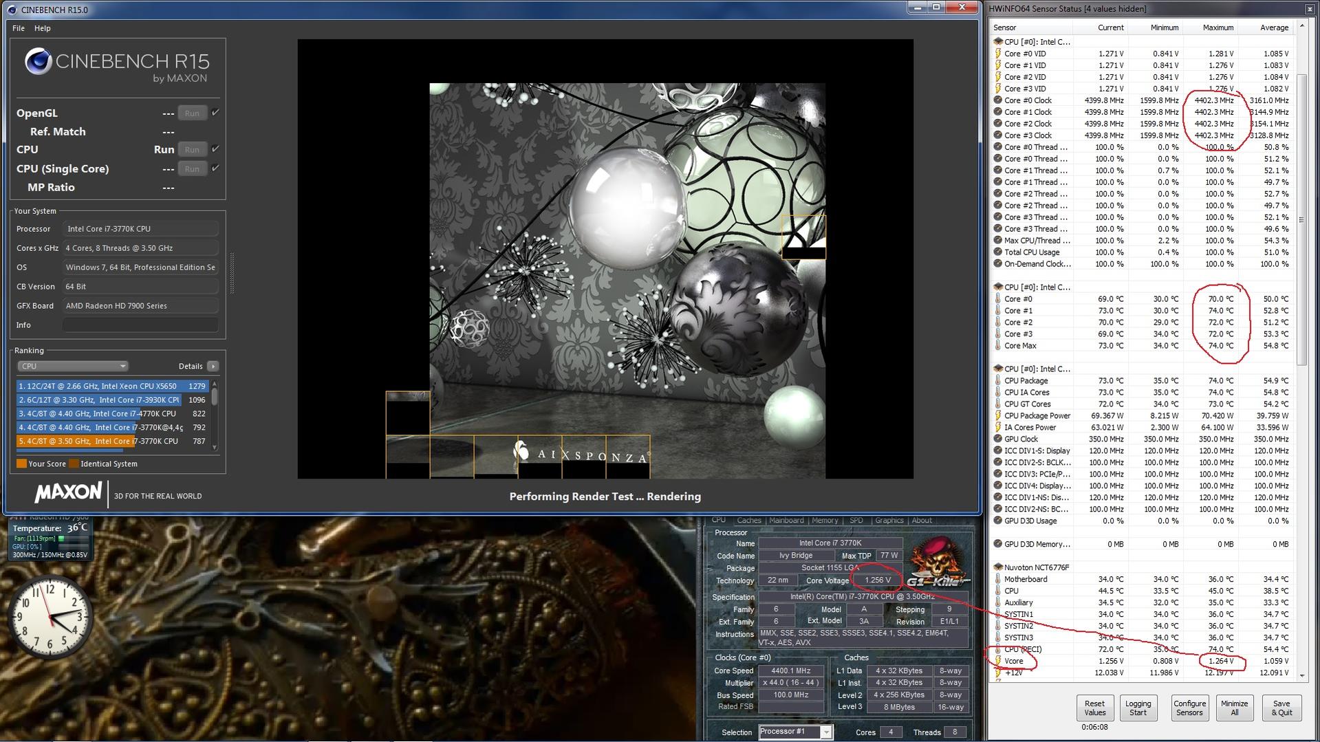

Der Screen gerade wurde gemacht, als Cinebench lief.
Edit: In der Spannung habe ich nichts geändert. Gibt es irgendwo eine Anleitung, wie ich es für mich passend regulieren kann?

VID ist aber nicht der anliegen Vcore darum sollte er das unter CPU-z und HWinfo64 vergleichen.
Das ist die VID, nicht die Vcore. Lies mal aus wieviel Vcore wirklich angelegt werden.

Welche VCore-Spannung ist bei meinem Prozessor optimal? Im Bios kann ich die Einstellung ändern, oder?
Da ist von CPU zu CPU unterschiedlich, aber so um die 1,2V sind bei der CPU normal @Stock
Aber deiner hat eine aussergewöhnlich hohe VID, da musst du dich runtertasten.
Mach mal bitte nen Screen von CPU-Z unter Last, kann das nicht glauben, dass der so ne hohe VID @Stock haben soll
