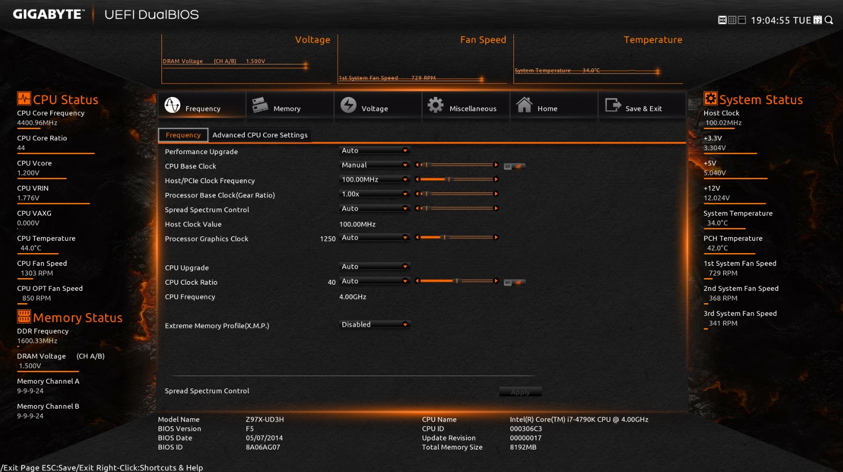

Okey, ich habe es gerade nach den Richtwerten aus der Tabelle ausprobiert - kein Erfolg. PC lieb im Bios hängen, musste daher die Bios zurücksetzten.
Bei dem Ausloten: Gibt es dort einen bestimmten Abschnitt, der sich mit meinem Problem befasst?
Edit: Falls es hilft, habe ich ein Screenshot aus meinem BIOS/UEFI gemacht.

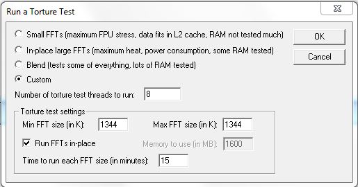

Sollte der PC-Start gelingen, startest du Prime95 mit folgenden Einstellungen:
Kommt innerhalb von 30min. ein BOSD0x124 dann muss die vcore Spannung in geringen Schritten angehoben werden.
Läuft er die 30min. durch, dann würde ich ihn bis zu einer Std. weiterlaufen lassen. Sollte auch das gehen, kannst du die vcore Spannung vorsichtig absenken.
Erstmal machst du dir ein Profil , lade aber zuerst "standard" ,
oben steht ja "YourName1" das speicherst du die standard version erstmal ab wie es "jetzt" ist unter "44 untervolting",
einfach rausgehen und abspeichern.
Dann stellst du ...
CPU Base Clock auf "all core"
CPU Clock auf x44
Memory mhz festen wert auf 1600
CPU Vcore auf offset >
CPU Vcore offset > +0,020v ( mit 3dmark stabiltät testen, wenn es nicht durchläuft in +0.030v schritte anheben)
DRAM voltage > festen wert 1,500v

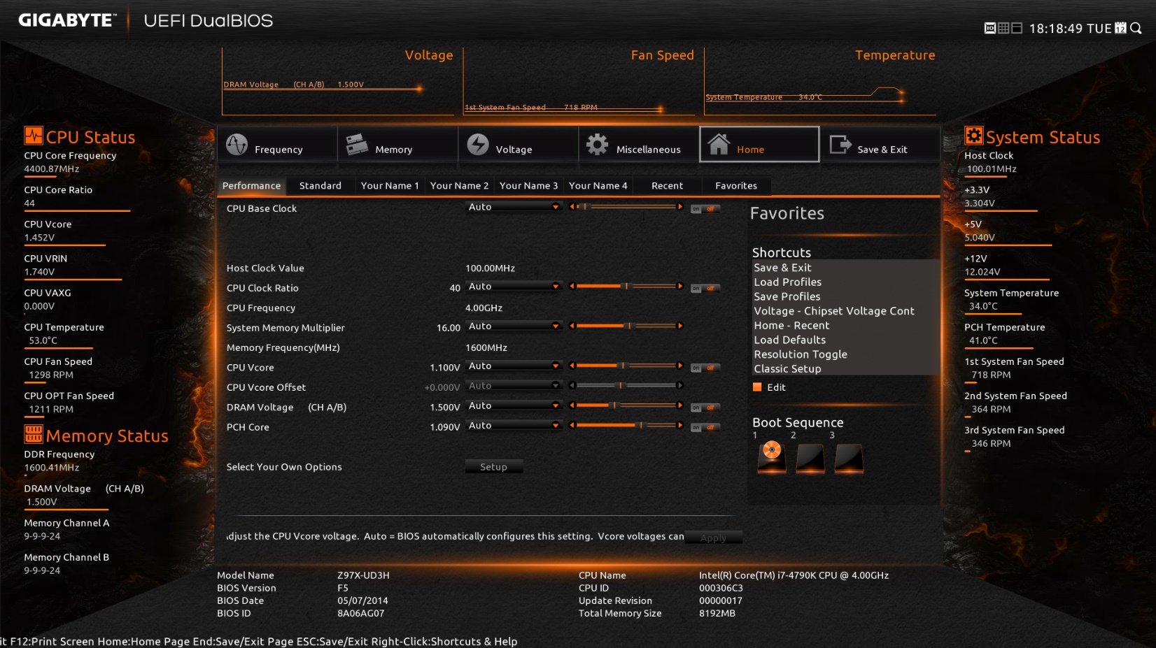

Und den VCore erstmal 1,2V lassen? Es ist ja vorhin damit abgestürzt.
Grüße
Nein, ich habs dir eben erklärt. Von mir aus hör auch auf Helge, ist mir egal. Hab selbst nen 4790k und denke ich weiss was ich tue.
Ohne Offset funtionieren die Stromsparmechanismen der CPU halt nichtmehr, aber mach
Bei mir ist die Funktion VCore Offset ausgegraut, somit nicht anwählbar.
Deswegen wäre es besser wenn man alle cores auf 40 stellt, dass ergibt dann 4x4000Mhz und sollte mit 1,2 bzw.1,25V funktionieren.
Hinter CPU VCore von Auto auf offset/override stellen dann ists nicht mehr ausgegraut.
