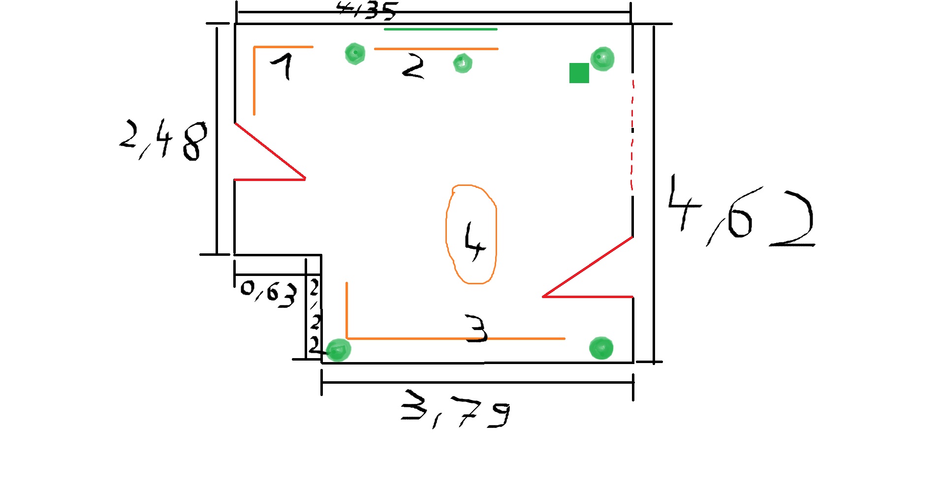

Wichtig wäre es erstmal raus zu finden, was du überhaupt vor hast? Verhältniss Film:Musik?
Film:Musik ist bei Mir im Verhältnis 40:60 wobei Musik mehr vom TV oder PC kommt. Sprich VIVA oder Inet Radio mit Energy, n-joy usw. Ich gucke jeden Mittwoch Abend einen Blu-Ray Film so in die Richtung Horror ála My bloody Valentine, Final Destnation, SAW usw. und auch die Richtung Disney, wie Oben, Wolkig mit Aussicht auf Fleischbällchen, Ich einfach unverbesserlich usw. Deshalb 40% beim Film da es 4 Tage im Monat sind. Spielen an der Console (PS3) tue Ich täglich. Ganz selten werden auch mal Youtube Videos vom PC geschaut. Aber größtenteils stimmt so die 40:60 Aufteilung.
Raumgröße ist circa 20m². Hab auch mal versucht eine Skizze via Paint anzufertigen. Siehe Anhang.
Das rote rechts und links sind die Türen. Beide gehen Richtung Raum auf. Die gestrichelte rote Linie auf der rechten Seite sind 2 Fenster. Auch die beiden gehen zum Raum hin auf.
Die 5 grünen Punkte + das grüne Quadrat sind die Standpunkte der aktuellen Lautsprecher + Subwoofer.
Die 3 orangenen Linien sind der Schreibtisch (1), das Sideboard (2), die Couch (3) und der Tisch (4).
Der grüne Strich an der oberen Wand ist der Fernseher der aber an der Wand hägt. Auf dem Sideboard steht aktuell:
2x PS3 Consolen
1x Center Lautsprecher
1x Nintendo 64 oder PS2. Abwechselnd je nachdem wo Ich Lust drauf habe. ^^

Yiasmat schrieb:
@Tolpan:
Für solche totkomprimierten Quellen wären gute Lautsprecher Perlen vor die Säue, das ist dir klar oder?
Dein Raum entspricht nahezu dem meinigen. Und ich kann dir sagen, der macht keinen Spaß ^^. Aufstellung ist soweit ok, nur der Sub sollte aus der Ecke raus!
Wohin sollte der Sub denn Deiner Meinung nach PeterPlan?
Und Musik via TV sind maximal 5h am Tag. Meiste Zeit wird halt Sound von der Console oder vom PC ausgegeben.
Wenns geht, etwas mehr in die Raummitte.
Bei meinem Raum habe ich die Erfahrung gemacht, dass das gesamte Setup um 180 Grad gedreht, deutlich besser klingt. Aber das ist dir womöglich zuviel Aufwand. Du hockst halt voll in einer "Nische", bei mir hats so gedröhnt ohne Ende.
Na momentan ist der Aufwand denn unnütz. Wenn die neue Anlage denn hier ist würde Ich den Sub denn weiter nach vorne? ziehen sodass er denn weiter im Raum steht. So richtig? Oder wäre seine beste Position vorm Sideboard?
Weil mit der neuen Anlage wird denn alles ordentlich plaziert so wi ees sein soll damit alles richtig gut klingt. An der Wand, wo der TV hängt, würden auf beiden Seite auch je 1 Sub + Standlautsprecher hinpassen. Platzmäßig ist genug da.
Ok, wenn die neue Anlage da ist, kannst du beide Varianten ja mal ausprobieren.
Für den Sub empfiehlt sich eine Aufstellung auf etwa 1/3 der Raumbreite. So vermeidest du, eine einzelne Mode massiv anzuregen. Und so weit weg von der Wand wie es geht. Das sind aber nur Standardempfehlungen, jeder Raum hat so seine ganz speziellen Tücken, die man nur schwer vorhersagen kann.
Da dein Raum aber quasi mit meinem identisch ist, werden die sich in ihren Eigenschaften sehr ähnlich sein. Die besten Ergebnisse wirst du wahrscheinlich erzielen, indem du den Sub so weit es geht und es sinnvoll ist, von der Nische entfernt platzierst.
Gibt es bei der "Soundausgabe" (Klangtechnisch usw.) zwischen der nuBox381 und der nuBox 311 einen unterschied? Ich glaube mal gelesen zu haben das mehrere die 311 eher empfehlen als die 381 weil die 311 besser bzw. harmonischer klingen soll. Beim bestellen nehme Ich aktuell die 381 da sie neuer ist. Könnte ja sein das die ältere Generation was hat was die neuere Serie nicht mehr besitzt oder so.
Diese kleinen Rearspeaker kommen denn dahin wo jetzt Meine Couch steht, oder? Also rechts und links davon. Wenn ja wäre es sogar vorteilhaft weil es eine Eck Couch ist die ziemlich dicht an der Wand steht.
Müssen die beiden Rearspeaker weit von der Wand weg stehen? Bei Meiner "alten" Planung hätte Ich das eine Couchteil, was an der 2,22 Meterwand steht, denn herausgenommen (ist bloß in die Ecke gesteckt) und weiter in den Raum gezogen sodass da in der Ecke mehr Platz ist für die 681. Der andere Teil, der an der 3,79 Meter Wand steht, würde denn auch ein Stück weiter nach links wandern sodass mehr Platz da ist.
Aber wenn ihr sagt diese Rearspeaker tun es auch bräuchte Ich die Couch nicht auseinander nehmen. Außer die beiden kleineren Rearspeaker müssen einen gewissen Abstand von der Wand haben. Die beiden würden denn auf Standfüße/-säulen stehen die man bei Nubert denn mitbestellt.

Ich denke, gelesen zu haben, das man die Subwoofer erstmal auf den Hörplatz aufstellt und durchs Zimmer läuft und schauft, wo der Bass am besten ist. Wenn man den Subwoofer dann an dieser Stelle aufstellt, ist der Bass auch am Hörplatz am besten. (Angeblich).
ghostwriter2 hat Recht!
die einfachste und beste Methode ist tatsächlich, den Sub auf den Hörplatz zu stellen und dann (üblicherweise auf allen vieren) durch den Raum zu kriechen und lauschen, wo der Bass zwar da ist, aber eben auch nicht zu sehr aufgedickt dröhnt. Das ist die Stelle wo der Sub stehen sollte. Meist muss man da aber ein paar Kompromisse eingehen, weil die wenigsten Leuten einen Sub mitten im Raum stehen haben wollen ;)
Anhand eines "ähnlichen" Raumes (Deckenhöhe? Wandbeschaffenheit? Mobiliar? Bodenbeschaffenheit? usw.) auf einen anderen zu schließen, halte ich für sehr gewagt!
