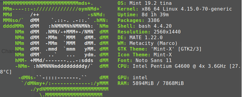

mit meinem Linux bin ich seit Jahren sehr zufrieden... bis auf einen Punkt. Egal welcher Browser, ich kriege keine flüssige Videowiedergabe in 1080 mit 50 oder 60 fps hin... Das kann selbst der Raspberry 1!
Was muss ich tun? Ich habe inzwischen alle mit bekannten Internetseiten durch, Einstellungen noch und nöcher probiert, keine Chance. Und sobald 5-9% CPU von einem anderen Prozess gezogen werden, ist alles vorbei. Kann doch nicht sein, das im Jahre 2019 keine flüssige Videowiedergabe möglich ist?!?!

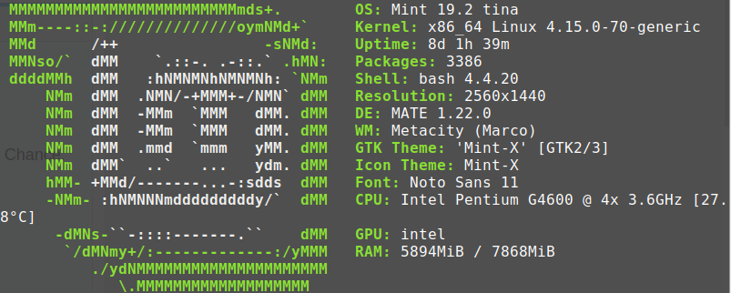

Hier mal die basic Infos zu meinem System.
Bin für jede Hilfe dankbar! Wenn ihr mehr Infos oder Terminalausgaben braucht, liefer ich gerne!

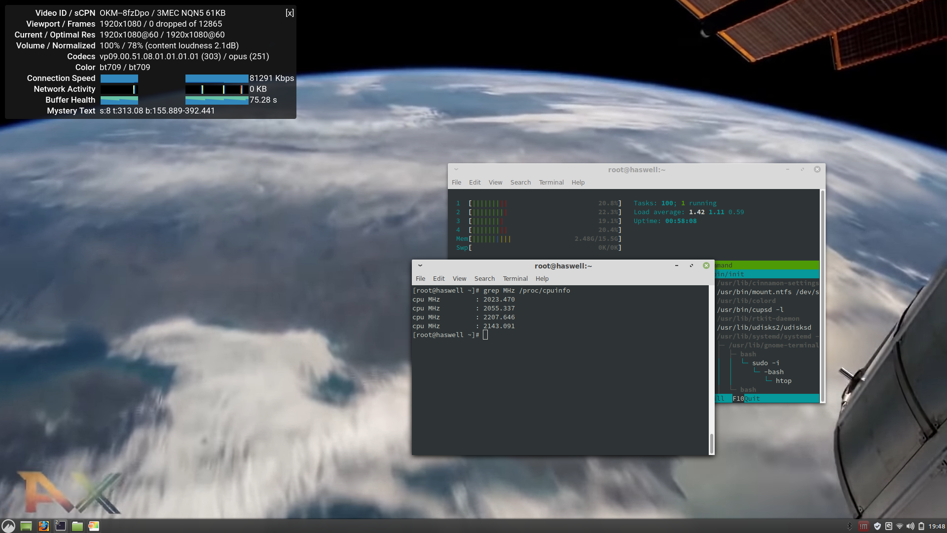

das ist zwar prinzipiell richtig, aber die cpu sollte das auch so ohne probleme schaffen. so sieht das auf einem i5-4590s aus, der taktet noch nicht mal richtig hoch:
Reaktionen: pvcf

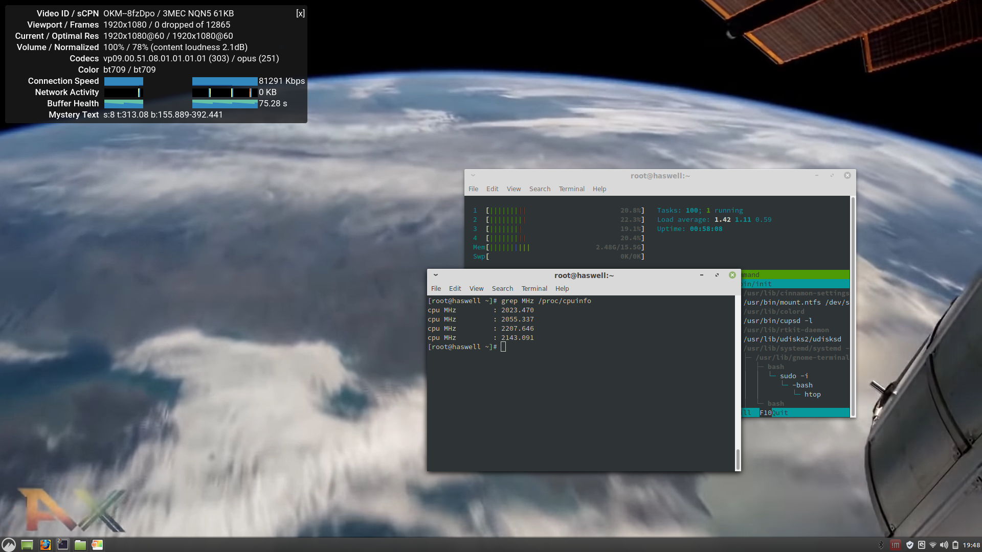

ok, läuft wieder. Habe mir das alles nochmals in Youtube über die "Nerd Informationen" angeschaut und habe da nicht zu verachtende frame drops...
nagut, dann sind wir wieder am anfang :) hast du das problem denn auch, wenn du dieses video runterlädst und nicht im browser schaust?
