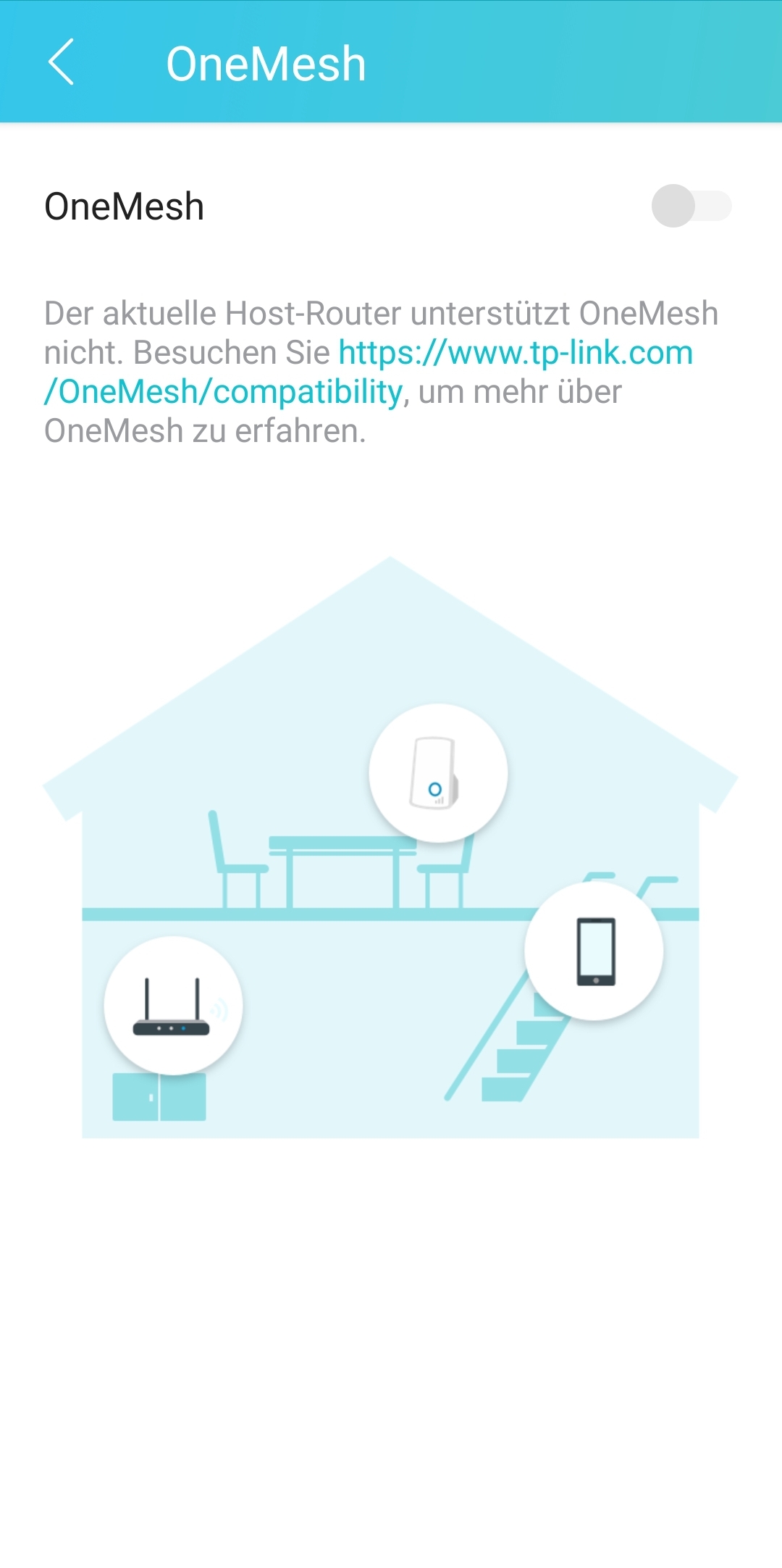

Warum lässt sich Onemesh nicht auf tp Link Repeater RE190 aktivieren? Muss ich was in meiner Fritz Box 6490 einstellen?

Hi
Anbei ein Screenshot, das zeigt was ich meine. Onemesh ist ausgegraut. Woran könnte das liegen, muss ich in meinem Router Fritz Box 6490 cable was einstellen damit es klappt?
Meine Fritz Box ist definitiv Onemesh fähig. Oder muss ich unbedingt ein AVM Repeater haben, damit OneMesh funktioniert?
Nein ist sie nicht. Die MESH der Hersteller sind nicht untereinander kompatibel.
Reaktionen: brainDotExe, Wilhelm14, Engaged und eine weitere Person

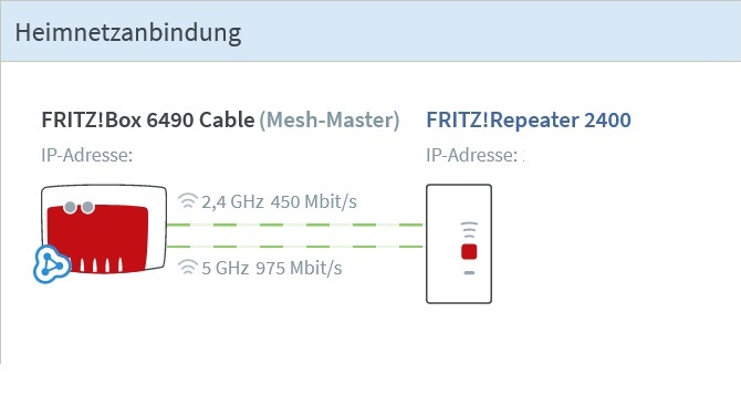

So ich habe jetzt den Fritz Repeater 2400 erhalten, aber es ist scheinbar kein Mesh aktiv, zumindest laut der Fritz Box Oberfläche und ich konnte auch nirgends eine Einstellung dazu finden. In dem Reiter "Heimnetz" - "Mesh" sehe ich nur dass meine FritzBox 6490 Mesh aktiv hat aber der Repeater nicht, hat einer ne Idee woran das liegen könnte und wie ich das beheben kann?
Ich kann keine Mesh Option finden.
Ich habs herausgefunden, es lag daran dass ich an der Fritz Box 2 verschiedene SSID für 2,4 und 5 Ghz hatte. Jetzt eine SSID und siehe da, Mesh ist aktiv nach erneutem verbinden. Bin mal gespannt ob ich jetzt an allen Geräten stabiles WLAN hab. Bei 2 Geräten schwankt es schonmal zwischen voll und ein Strich weniger.
Verschiedene SSID dürfte keinen Unterschied machen, das ist einfach nur ein Haken im Menü.
Schwankungen zwischen 4/5 und 5/5 sind doch schon gut.
