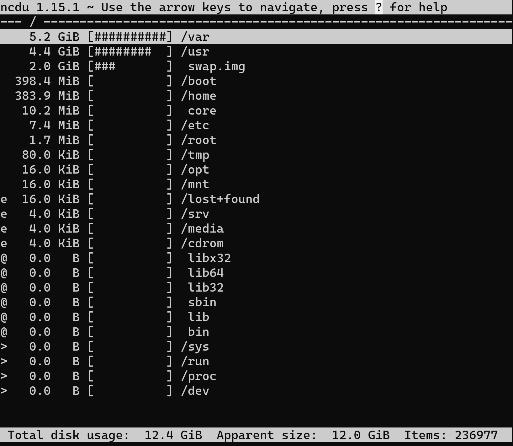

sudo apt install ncdu und mit sudo ncdu -x / schauen, wo besonders viel rumliegt.

Mir hatten Logs meine OMV-VM zugemüllt, da hatte ich dann einen Ordner mit 2,3GB an minidlna-logs.
Mit @0x8100 Methode dürfte man sowas auf die Schliche kommen.
Reaktionen: Hasenfutter
Lass' mal die Festplattenbelegungsanalyse laufen und poste einen Screenshot davon.

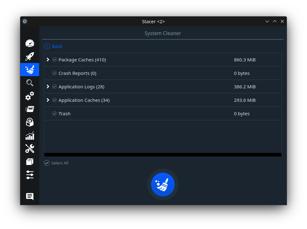

Du kannst auch Stacer nutzen als grafisches Tool.
Den Pfad zum Package Cache wurde dir oben schon genannt.
