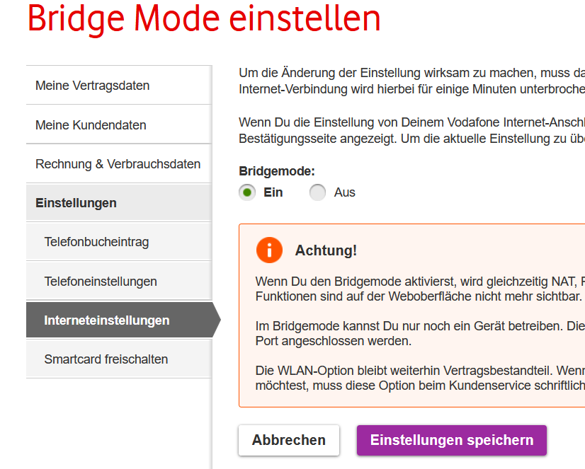

Geht wunderbar:

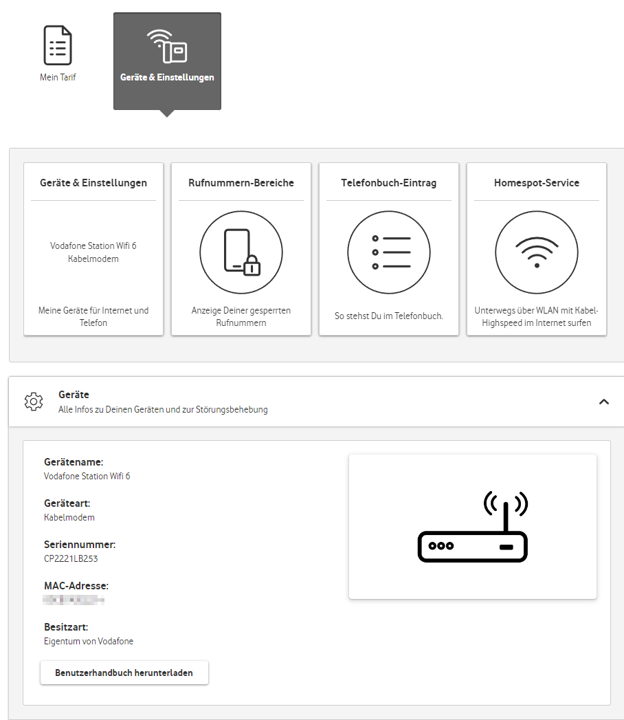

Sunweb schrieb:
Nope, das Menü existiert bei mir nicht.
Wurde mir auch vom Kundendienst telefonisch bestätigt - das geht bei meinem Vertrag nur über die.
Ich komme hierhin, aber da kann ich nichts machen:

Der Endpunkt bei DSL ist die Anschlussdose. Bei Kabel ist es das Gerät sprich Router.
Um BM zu aktivieren benötigst du eine IPV4. Du hast evtl. DS Lite Anschluss. Lässt umstellen, dann kannst ebenfalls MB aktivieren.
Ich habe definitiv kein DS Lite, mein Heimserver ist von extern problemlos erreichbar.
Vor dem Bridge-Mode hatte ich den Heimserver nicht testen können, aber ich hatte eine 'echte' IPv4, die nicht aus einem 10.x.x.x Bereich war.
