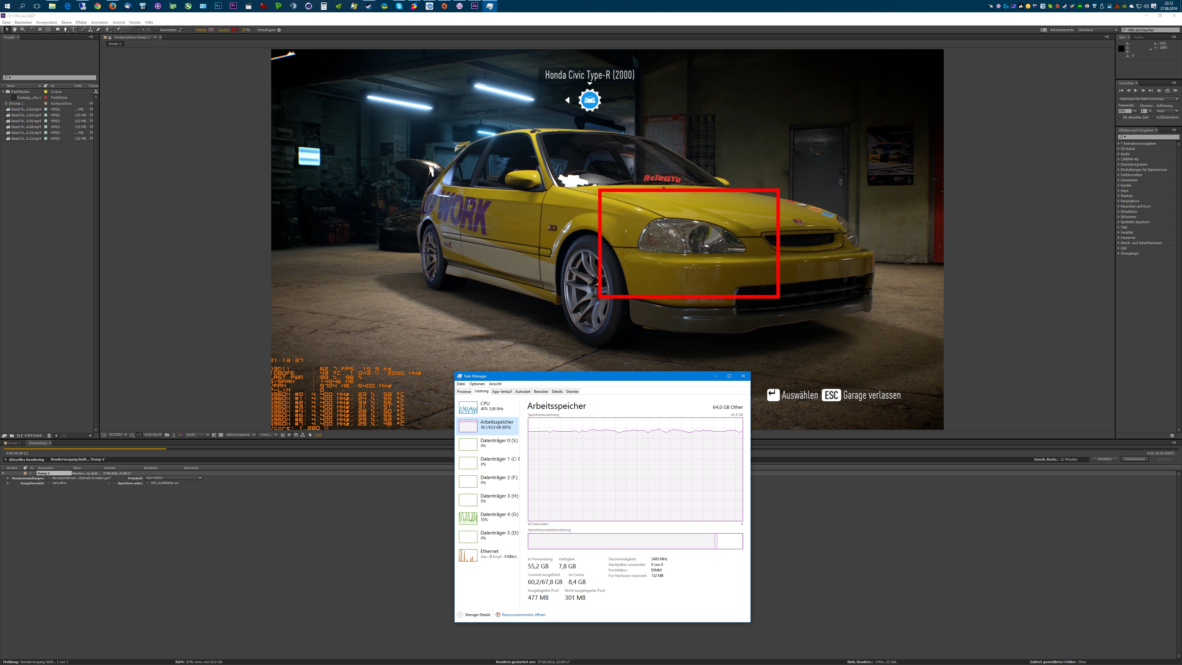

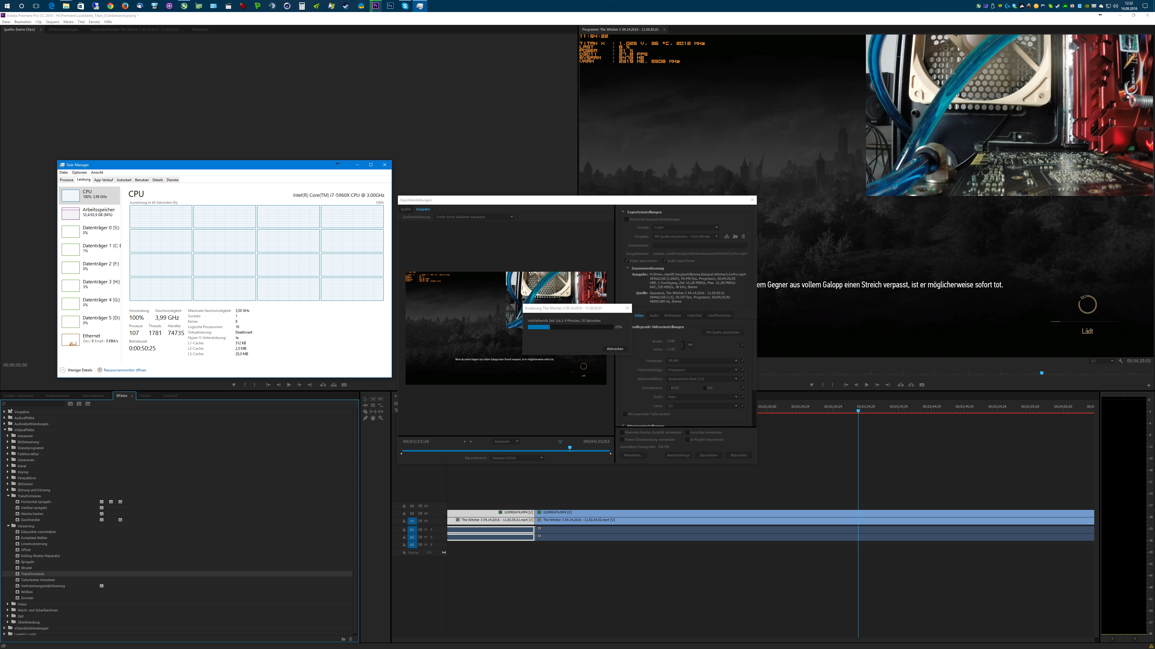

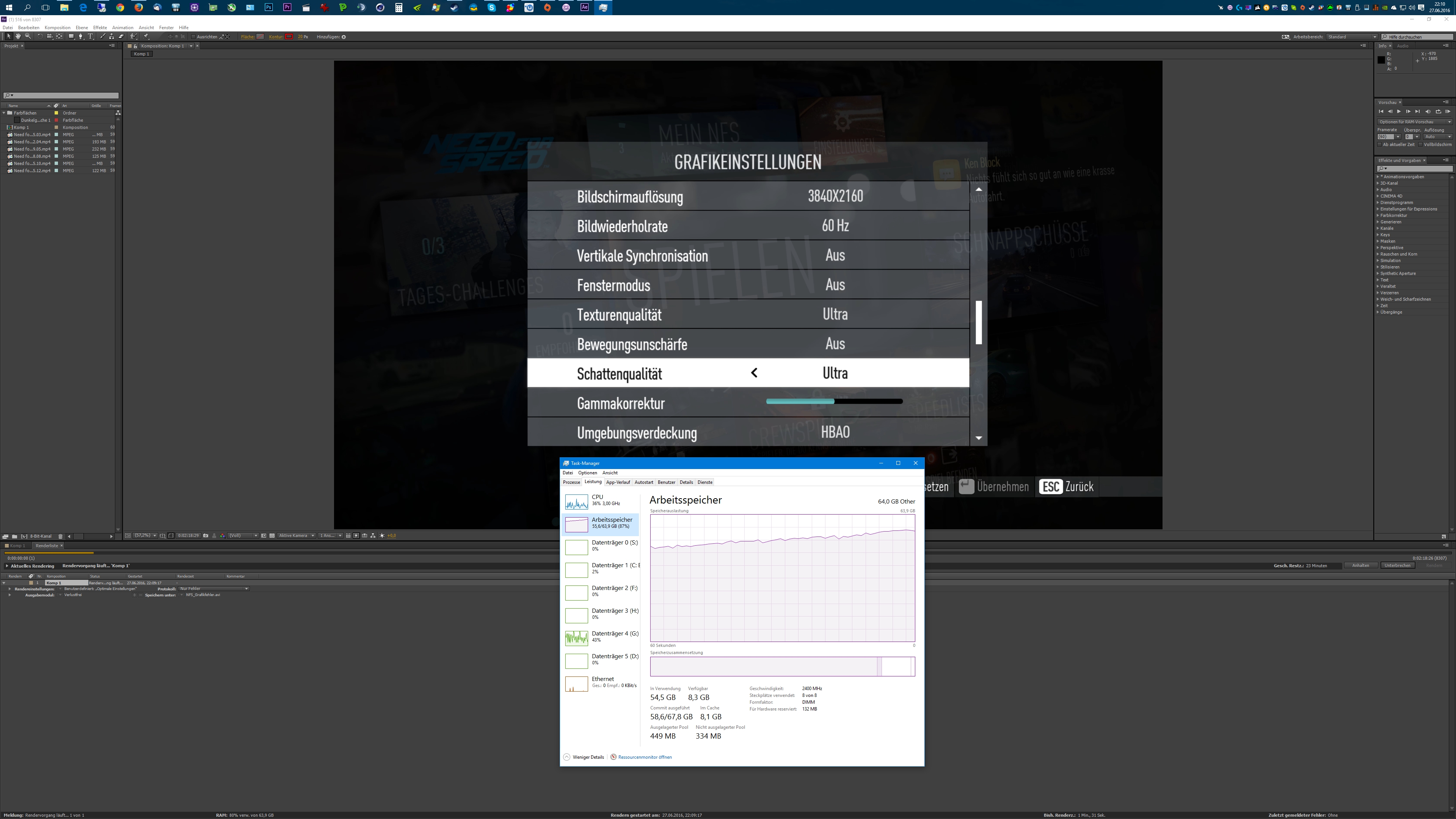

Bei vier Riegeln ist es auch ganz cool, dass ich sie ins nächste System mitnehmen kann (3950X) ohne das ich mir gleich einen Threadripper oder die Intel HEDT-Plattform kaufen muss weil ich eine Plattform brauche die 8 Steckplätze bietet.
Na nun wundert mich nichts mehr.
Du arbeitest mit Adobe Premiere. Das frisst RAM zum Frühstück 🤪

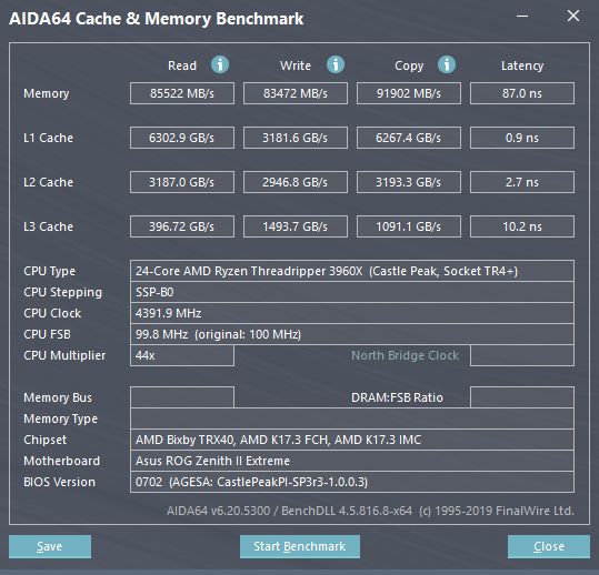

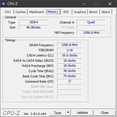

Der Threadripper kommt mit einer 6-Riegel-Bestückung nicht klar.
6 Riegel gesetzt laut Handbuch D1,C1,C2 A2,A1,B1
4 Riegel gesetzt laut Handbuch D1,C1 A1,B1
Sowas ähnliches hatte ein Kumpel von mir bei x79. 4 Ram SPeicher alles normal und überall so 60K lesen, schreiben, kopieren ca.
Mit 8 Ram Speichern hat sich die Geschwindigkeit halbiert. Evtl. musst du den Speicher manuell ausloten wieviel Takt und Timings gehen.
Im Moment tippe ich auf Quadchannel.
Also die Mischbestückung der Kanäle. Mal schauen wie es aussieht wenn ich tatsächlich 8 Module da habe. Zur Zeit sind es ja nur 6.
Time will tell. Am Ende hab ich ja immer noch die Möglichkeit 4x32GB zu kaufen^^
Vielleicht sollte ich einfach mal bewusst Triple-Channel stecken ..... obwohl das Board bewusst keine Auskunft darüber gibt .. also eventuell A1,A2 B1,B2 C1,C2
Tripple Channel sollte entweder mit den jeweils ersten 3 oder letzten drei laufen. Zumindest würde ich die so stecken, evtl. geht auch Ram Slot 1, 2 und 4 auf beiden Seiten am besten auch wenn ich das irgendwie unlogisch fände.
