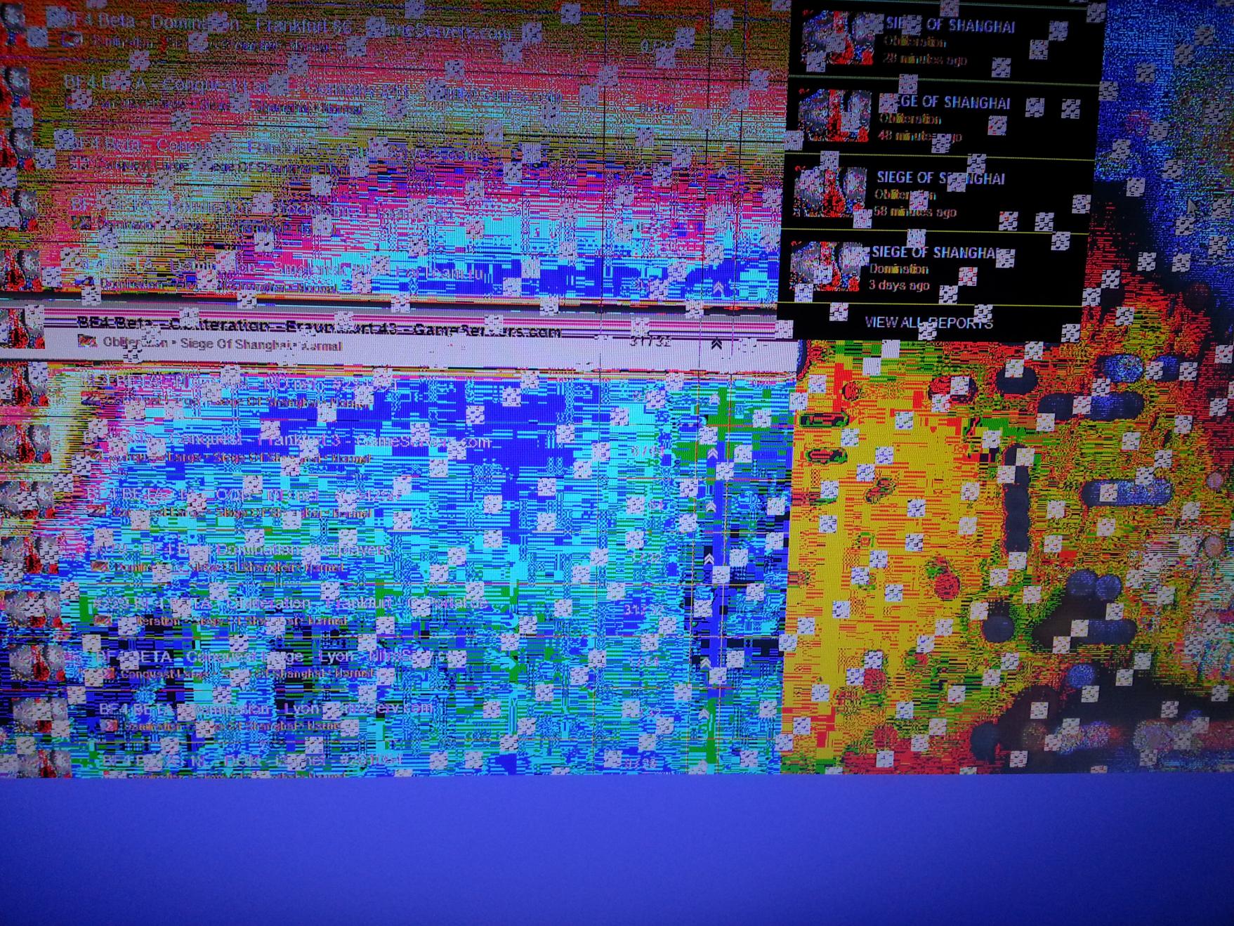

Mir ist zuerst das Problem nur bei BF3 aufgetaucht.......jetzt auch so System absturz! Die Maus kann ich nicht mehr bewegen, Ein krüseliges Bild und zwar ein weißes Kästchen und ein Farbenes abwechselnd über den ganzen Bildschirm für 10sec dann is das Bild weg....Dann gibt der Bildschirm an "NO SIGNAL" und Blaues Bild dann kann ich den PC neustarten und alles funtzt! Is da vieleicht der HDMI anschluss schuld ? Soll ich da DVI-D oder DVI-I nehmen ?

Das passiert bei MIR wenn der Treiber(Grafikkarte) abkackt !!!! °_° 20131009_194115.jpg
Welche Treiberversion hast jetzt verwendet ? Sieht so aus als sein der VRAM defekt/überhitzt.
War zumindest bei denen von Gigabyte so, da gabs Probleme mit der GTX560ti OC, die musste man um ein paar Mhz runtertakten bis es ein Bios Update gab ansonsten hat sich BF3 immer verabschiedet.
