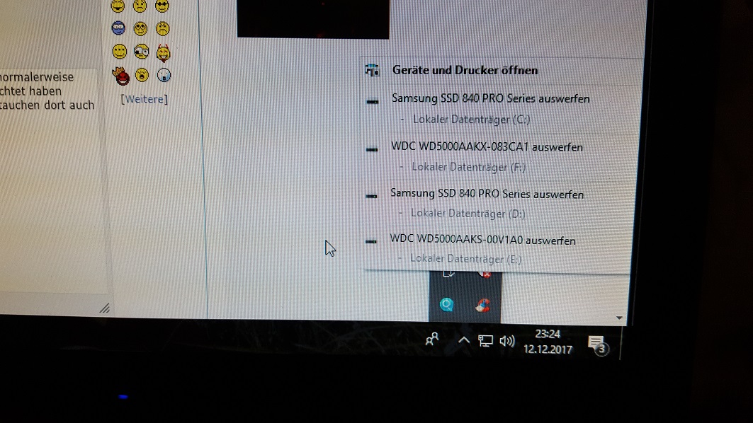

Ich habe seit einiger Zeit das Problem, dass meine 4 internen Festplatten dort mit aufgelistet werden, wo ich normalerweise nur USB-Laufwerke sicher entfernen kann. Kann ich das irgendwo, evtl im UEFI, falls ich es dort falsch eingerichtet haben sollte, einstellen, dass die dort nicht auftauchen? Auf keinem anderen Rechner, den ich bislang bedient habe, tauchen dort auch die internen Festplatten auf....

HotSwap im BIOS bei den SATA Controllern ausschalten.
Vermutlich wurde für die Ports im UEFI entweder auf How-Swap oder Extern eingestellt. Wenn es das nicht ist, könnte auch ein anderer Treiber Schuld sein. Wenn es das nicht ist, schau mal mit Drive Controller Info welcher Treiber verwendet wird und wenn es der von Microsoft ist, lies mal https://support.microsoft.com/en-us/kb/3083627.

Was ist daran fragwürdig? Windows macht das, was der Treiber ihm sagt. Es liegt entweder am falschen Treiber oder eben an den Bios Einstellungen. Obgleich ich das eher ausschließe. Die Hotswap Funktion muss man im Bios idR für jeden Port einzeln aktivieren.
Also bleibt der Treiber übrig. Aber ohne Hardwareangaben und Angaben dazu, welcher SATA Treiber da installiert wurde, kann man nichts dazu sagen.
