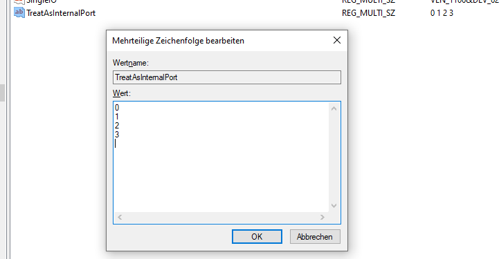

Genau so geht es... Falls man gleich mehrere Ports als "internal" setzten möchte ist das Untereinanderschreiben in REGEDIT wichtig... Aber im Grunde steht alles bei deskmodder...
WIN10:
Computer\HKEY_LOCAL_MACHINE\SYSTEM\CurrentControlSet\Services\storahci\Parameters\Device
TreatAsInternalPort (als Zeichenfolge anlegen)

Busterk schrieb:
Nein, der ist es nicht. Das ist das BIOS Hotplug. (AHCI) ist ein offener Schnittstellen-Standard für Serial-ATA-Controller.
Ist mir bekannt. Hat man den AHCI-Modus aber nicht aktiviert, so kann man die Platte auch nicht über "Sicher entfernen" auswerfen.
Bei mir passiert das beim meinem DS-30104-1 PCI-E 4x SATA Controller mit Marvell 88SE9230 Chip. Die dort angeschlossenen SSDs/HDDs werden dann als extern (mit besagter Tray-Meldung) erkannt. Gleiches Verhalten habe ich aber auch bei On-Borad Controllern mit vergleichbaren Chips gesehen (als ich vor Jahren wegen meinem Digitus DS-30104-1 recherchiert hatte). Mit dem genannten TreatAsInternalPort-Eintrag dann eben nicht mehr. So wie es sein soll...
Danke nochmal, hab die Anleitung von deskmodder befolgt, hat auch funktioniert, nur das das "auswerfen" Symbol noch ersichtlich war in der Taskleiste auch wenn es nix mehr zum auswerfen gab. Im BIOS hab ich dann wie angesprochen HOT-Plug für die anderen SATA Ports deaktiviert und nun ist auch das "auswerfen" Symbol verschwunden und kommt nur noch, wenn wirklich ein USB Stick steckt, so wollte ich das haben :-)
