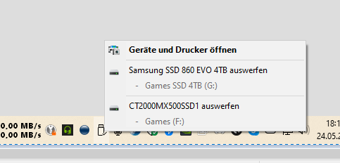

Daran angeschlossen sind gerade zwei SSDs. Diese tauchen nun aber auch hier auf:
Betrieben wird die Karte auf einem Asus Strix Z390F. Kann man das in Windows oder im Bios so einstellen das diese eben da nicht sind sondern ganz normal als Festplatten (intern) Angezeigt werden? Im Explorer sind sie als normale Festplatten drin. Oder is das der erweiterungskarte geschuldet und kann nicht geändert werden.

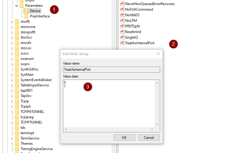

Mach das mit dem Eintrag in der Registry und gut.

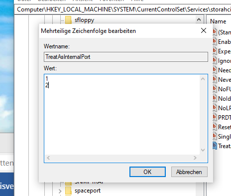

Bin ich grad dabei. Aber wenn ich die zweite SSD dort eintrage löscht er mir das immer wieder raus.
So wie ich den letzten Absatz verstehe muss es so aussehen:
Sobald ich dann auf OK drücke löscht er die "2" wieder raus.
(PS: Mir der ersten hats so geklappt)
Nach der 0 ein ENTER, nach der 1 ein ENTER.
Hast Du ueberhaupt ausgelesen im Geraetemanager welche "Zahl" Du brauchst? Oder kloppst Du nur blind das nach in die Registry was ich gepostet habe?

Ne, bei mir is es 1 und 2. Ganz so bescheuert bin ich nich ^^. Ich habe allerdings den Fehler gemacht mit strg+enter eine Zeile nach unten zu hüpfen.
also immer mit CR-Taste auf eine neue Zeile..
Das CR habe ich als Control, ergo strg interpretiert.
Hat funktioniert soweit. Vielen Dank BFF.
