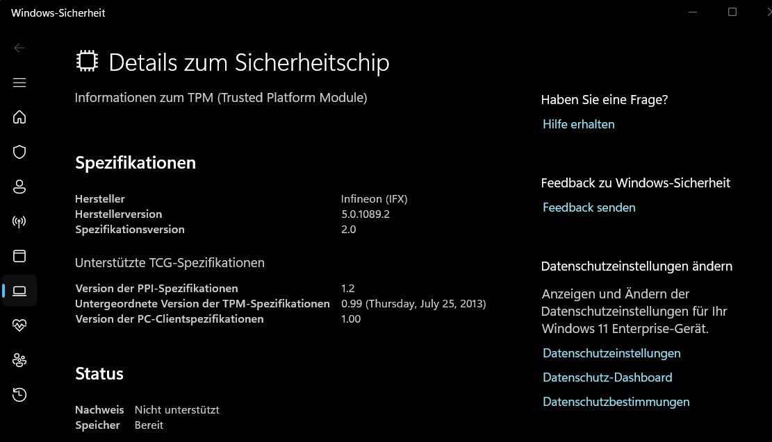

Ich habe mal die Rechner in unserem Haushalt kontrolliert. Folgende Ergebnisse:
1. Ryzen 7 5800X3D auf B550-Board: nicht unterstützt
2. Ryzen 5 4600H im ASUS TUF Gaming A15: bereit
3. Ryzen 7 3700X auf X370-Board: nicht unterstütz
4. Ryzen 7 3700X auf B450-Board: bereit
5. Ryzen 5 3600 auf B450-Board:bereit
Was es jetzt damit auf sich hat, entzieht sich meiner Kenntnis. Da ich jedoch keinerlei Einschränkungen feststellen konnte, ist es mir eigentlich auch egal...
Mach mir deshalb keine Sorgen.
X99 Chipsatz
Funktioniert bis jetzt alles ohne Probleme.
doajom schrieb:
Das ist ein windows problem und wenn dich die anzeige stört versuche bitlocker um zu testen ob das hilft
Habe gerade BitLocker auf meiner Testinstallation aktiviert gehabt und nun auch wieder deaktiviert. Hat nichts geholfen Nachweis immernoch „Nicht unterstützt“.
@GTV @Fluffypuff @Shir-Khan @XxJanxX TPM löschen hat bei euch auch nichts gebracht, den Nachweis auf „bereit“ zu bekommen, oder?
