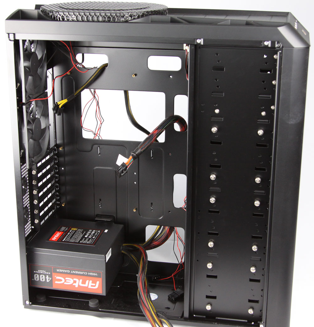

Du kannst die Blende an der Rueckseite einfach umdrehen, sodass das Netzteil ein Stueckchen weiter oben sitzt. Dann drehst du das NT dazu auch noch um, sodass die festen Kabelstraenge an der Seite des Gehaeuses sind. Du kannst somit reichlich Distanz sparen und wirst dann sicherlich mit allen Steckern bessern hinkommen. Ich hab mal eben ein Foto angehaengt. Sag bitte Bescheid, ob du so weitergekommen bist :)
Wegen der SATA Stecker kannst du vielleicht von der anderen Seite her anfangen zu verkabeln, also von oben herab. Ich werde das aber mal bei uns hier anschauen, sodass es ggf. geaendert wird. Dank dir fuer das Feedback!
Christoph

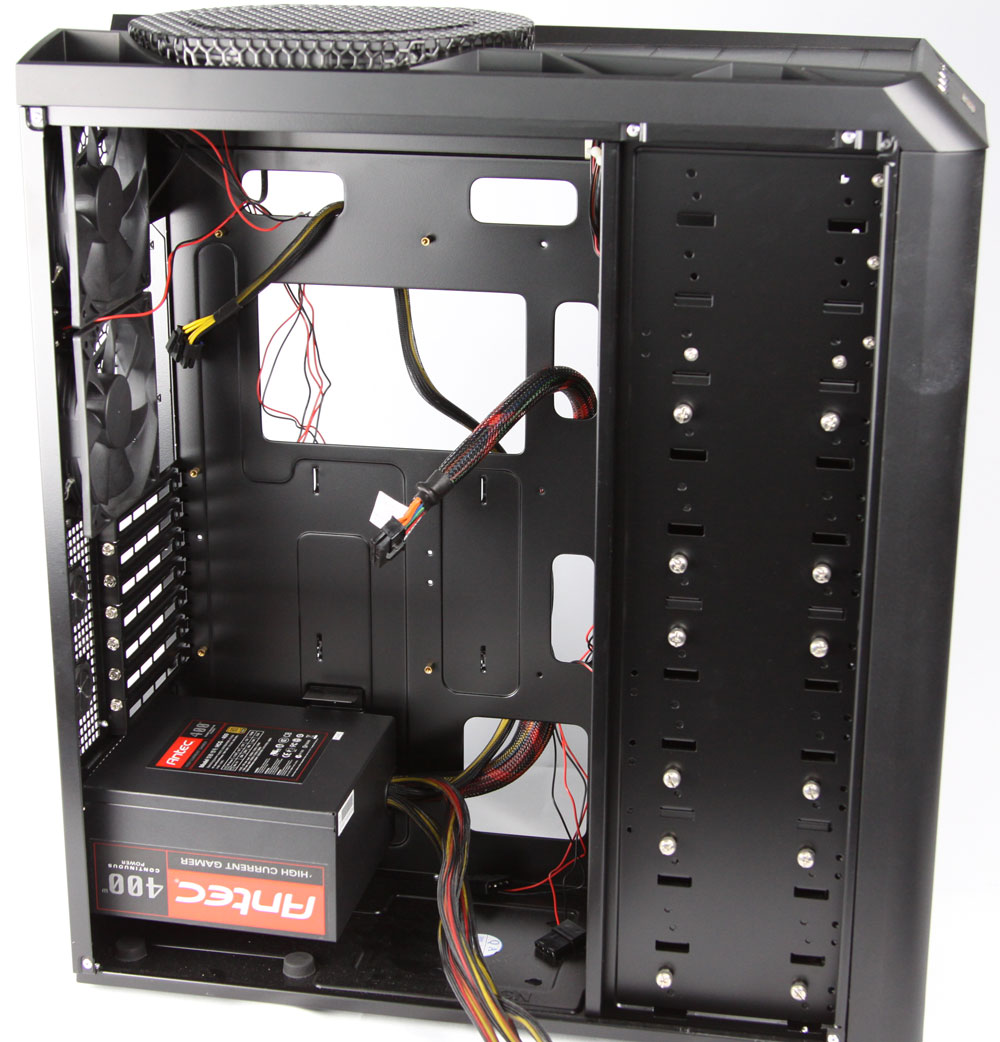

Beachte aber bitte bei deinem Foto, dass das Gehäuse wohl nicht das Twelve Hundred sein wird. Es unterscheidet sich von den Durchgängen über die Rückwand. Folglich wohl auch von der Größe.
http://www.antec.com/Believe_it/product.php?id=ODg4
- Das zweite Bild unter andere Ansichten -
