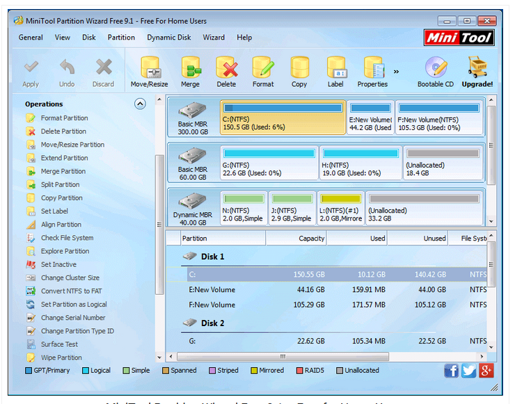

Geht nicht, die liegt ja am Anfang von der Festplatte. Ich kann sie zwar löschen aber ich kann die anderen Partitionen nicht nach vorne schieben leider. Das ist ja das Problem. Oben alt, unten neu.
Wenn ich versuche F zu vergrössern, bekomme ich nur eine Fehlermeldung: Not enough free space
Und wenn ich versuche die 100 MB Partition zu verschieben (Move) geht das auch nicht - die ist danach immer mindestens 337 MB groß anstatt wie vorher 100 MB.

Das ist ja nicht der Screenshot aus MinitoolPartitionWizard.
Doch.
Und ja, ohne viel Aufwand werde ich auf die 500 MB wohl verzichten müssen. Nervig aber gut.

Das ist immer das Theater mit dieser aufgegebenen Partition ganz am Anfang. Dieses Prinzip gehört ja inzwischen auch der Vergangenheit an. MiniTool kann gerade noch die EFI-Systempartition verschieben, aber nicht die Microsoft Reserved. Eine Aufgabe für GParted.
Du musst den Haken rausnehmen bei Protection irgendwas. Jedenfalls ist da was angehakt, was Du rausnehmen musst. Update:
