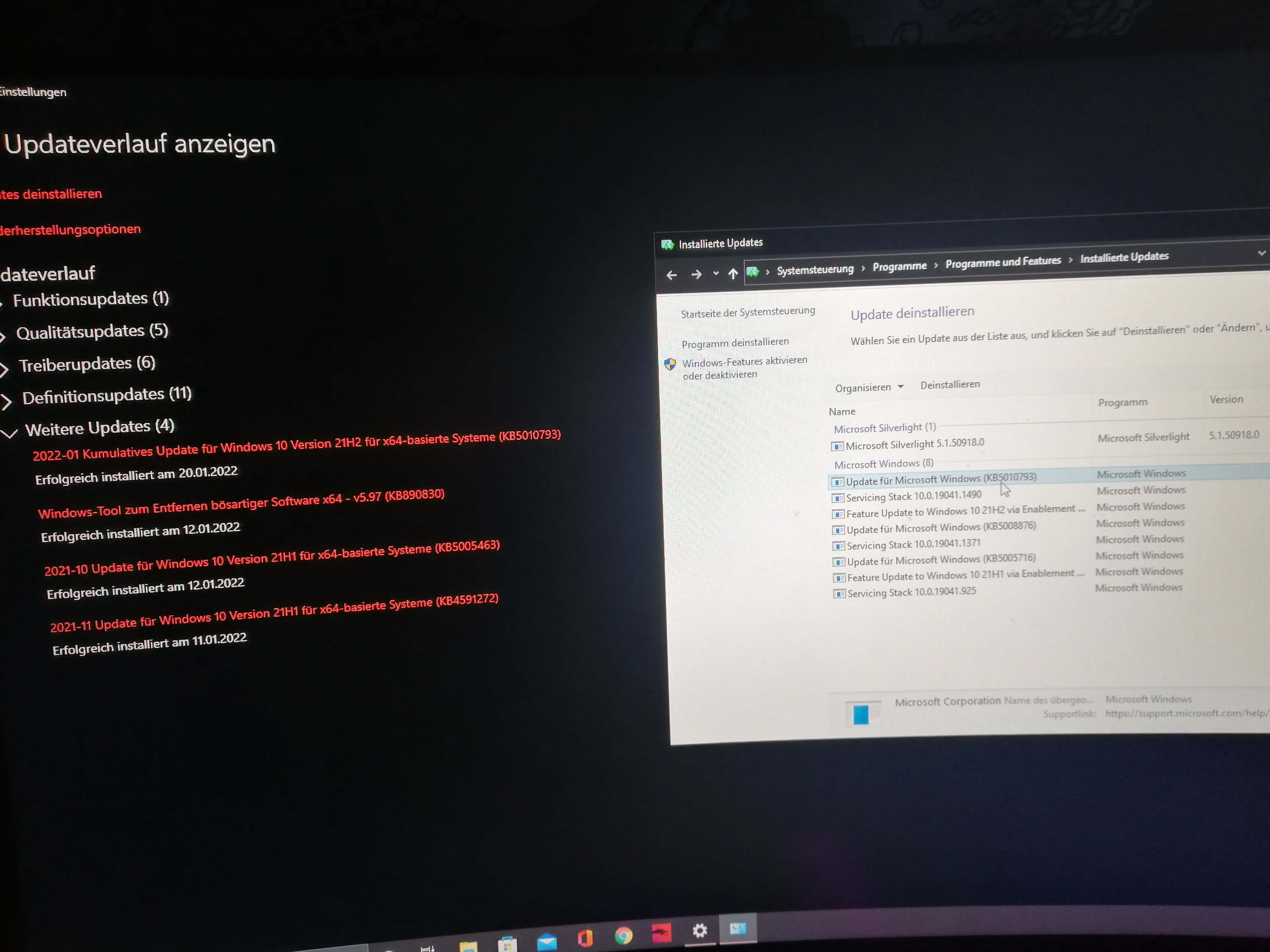

Ich habe mich jetzt hier auch extra angemeldet da ich heute nach einem Windows Update dass selbe Problem hatte. Ich möchte euch helfen und schreib einfach wie es bei mir war.
Es hat alles funktioniert und auf einmal kommt in jeder Runde DEV error 6328... Ich dachte mir, es kann nur an dem Update liegen! Ich habe es wieder deinstalliert und es läuft wieder einwandfrei! Da bei dem ein oder anderen jetzt bestimmt schon eine sehr lange Zeit vergangen ist und ihr Windows neu aufgesetzt habt und alles, kann ich euch nur sagen, welches ich deinstalliert habe damit es wieder lief.
Was bei mir noch geholfen hat, aber nichts mit warzone zutun hat ist, ich habe bei RAge Mp immer einen Fehler Kernel32 errorhandling bekommen...Ich dachte irgendetwas wichtiges auf meinem PC fehlt, habe 100 mal Windows neu installiert und es lag einzig und allein nur an dem echtzeitschutz von Windows.
Ich hatte die ganze Zeit Avast, was sozusagen über dem Windows defender gelegen hat. Deshalb hat es auch nichts geholfen als ich avast deaktiviert habe.... Habe avast deinstalliert und den echtzeit Schutz von Windows deaktiviert und es leift bis heute ohne einmal abzustürzen !!!!
Hoffe konnte jemanden helfen!
