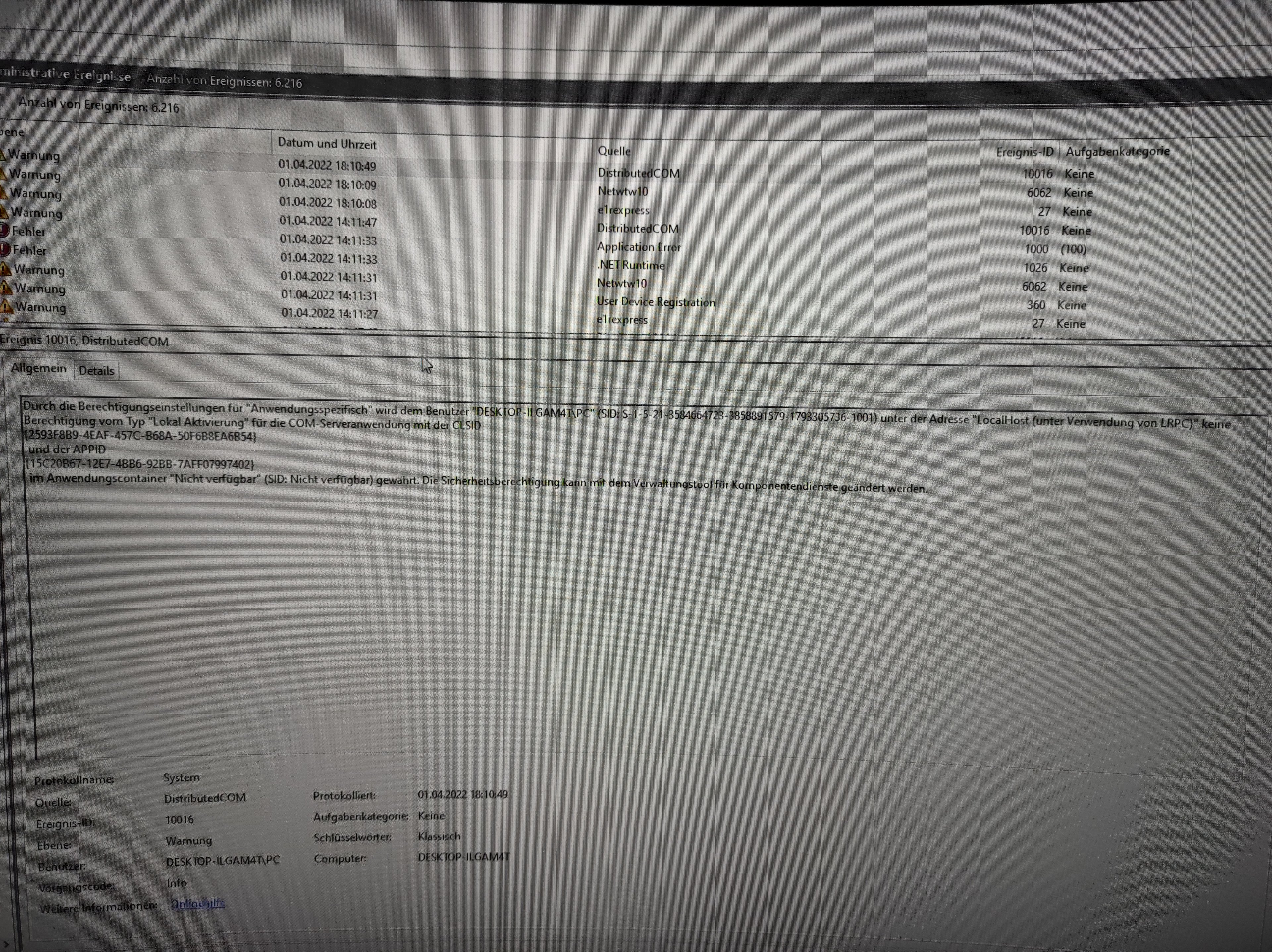

Hallo zusammen.
Seit etwa 3 Tagen stürzt mein Warzone immer ab wenn die Runde beginnt. Und zwar muss ich mich dann abmelden oder neu starten damit mein Rechner wieder normal läuft.
Hab schon neu installiert, repariert und selber gesucht woran es liegen kann. Ich komme zu keinem Ergebnis. Es scheint eine Anwendungsspezifische Berechtigungseinstellung vom Local Host zu sein.
Ich hab leider keine Ahnung mehr wie sowas geht. Bin 10 Jahre aus der IT Branche raus und hab Schiss was falsch einzustellen.
Kann mir jemand detailliert helfen? Würde mich sehr darüber freuen, weil ich eben auch streame und nun geht nix mehr.... 😞😞😞

Das Event mit dem Quellennamen "e1rexpress" und Ereignis-ID 27 kann auf einen disconnect hin schließen,
was auch erklären würde warum es dich aus dem Spiel haut.
Update mal deinen Netzwerkkartentreiber direkt vom Chiphersteller (also Intel/Realtek etc.)
bzw. wenn du vor drei Tagen den Treiber selbst aktualisiert hast würde ich eine Version zurückspringen.
Also ich habe gerade Mal auf doof eine Systemwiederherstellung vom 25.03.22 gemacht. Danach habe ich problemlos Warzone spielen können. In den Updates sehe ich das Windows ein Kumulativen Update haben will. Nachdem ich das gemacht hatte traten die Probleme auch auf.
Warum genau dieses Update Probleme macht kann ich nicht sagen und ob es jetzt wirklich die Lösung war werde ich ja sehen. Auf jeden Fall werde ich es vorerst nicht installieren und hoffe das sich das Problem dadurch gelöst hat. ☺️
