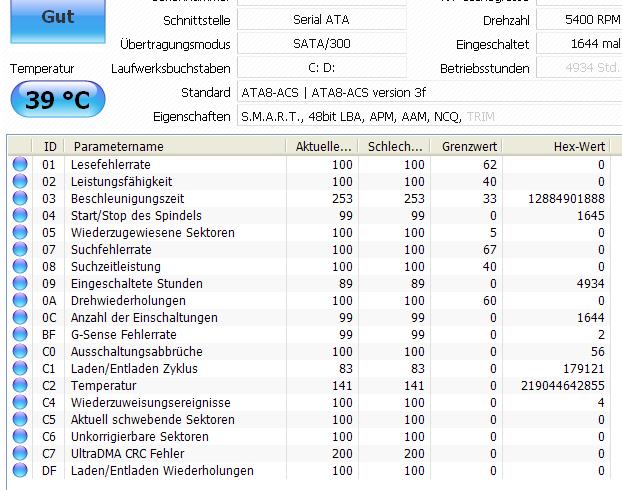

Ich habe eben Checkdisk laufen lassen und das ist der Screenshot. Ich habe Hex umgestellt auf 10 Dec.

Zustand der Platte ist OK.Sie parkt die Köpfe häufig bei Nichtaktivität, beim Wiederaktivieren schnarrt das Ding kurz.
Unabhängig davon sollten wichtige Daten immer auf ein anderes Medium gesichert werden, aber dass weißt Du sicher ohnehin...
