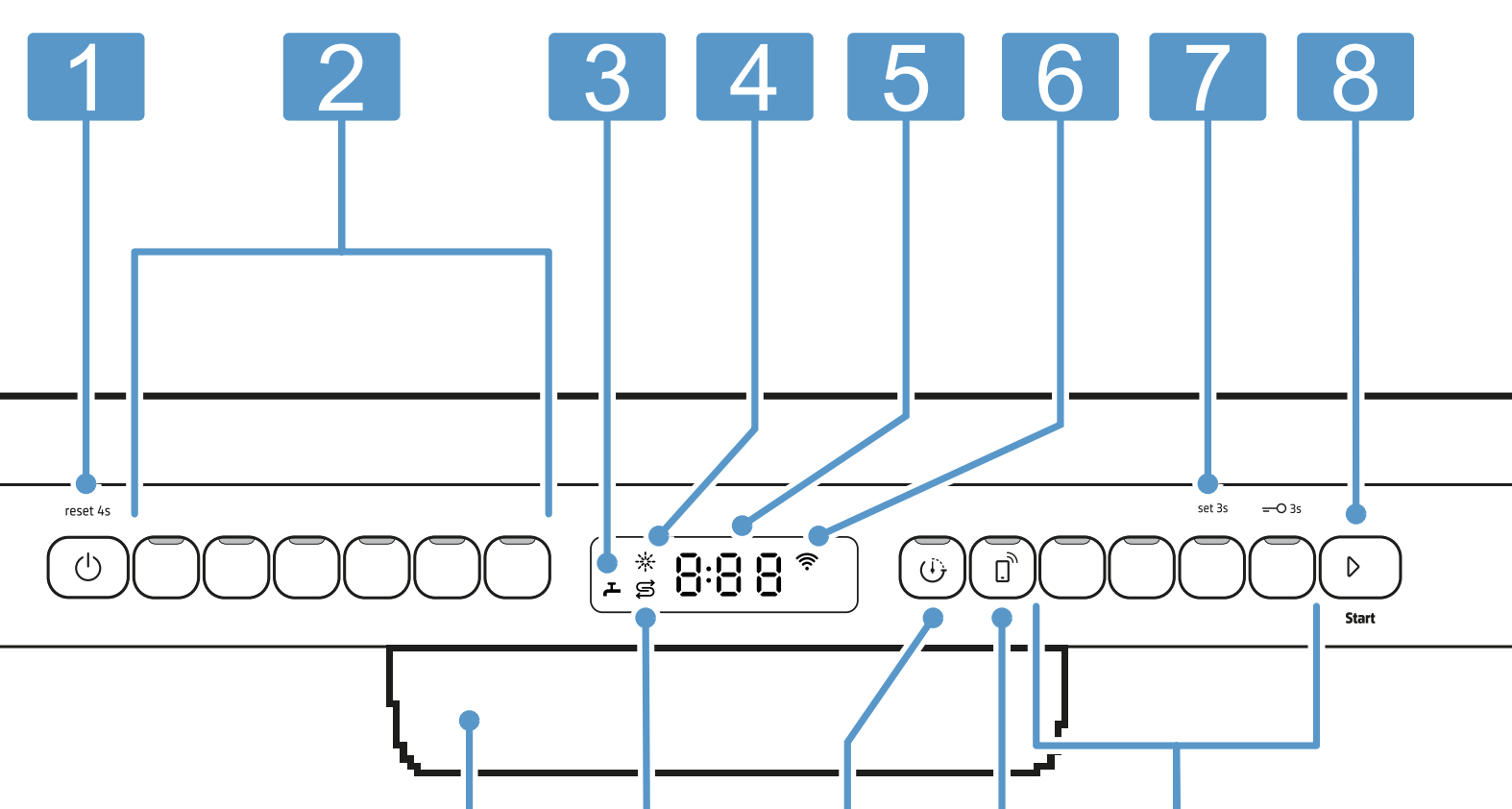

Was bedeutet dieses Symbol bei meiner Spülmaschine?
cartridge_case schrieb:
Nenne bitte mal das genaue Modell.
Constructa CG5US00HAD

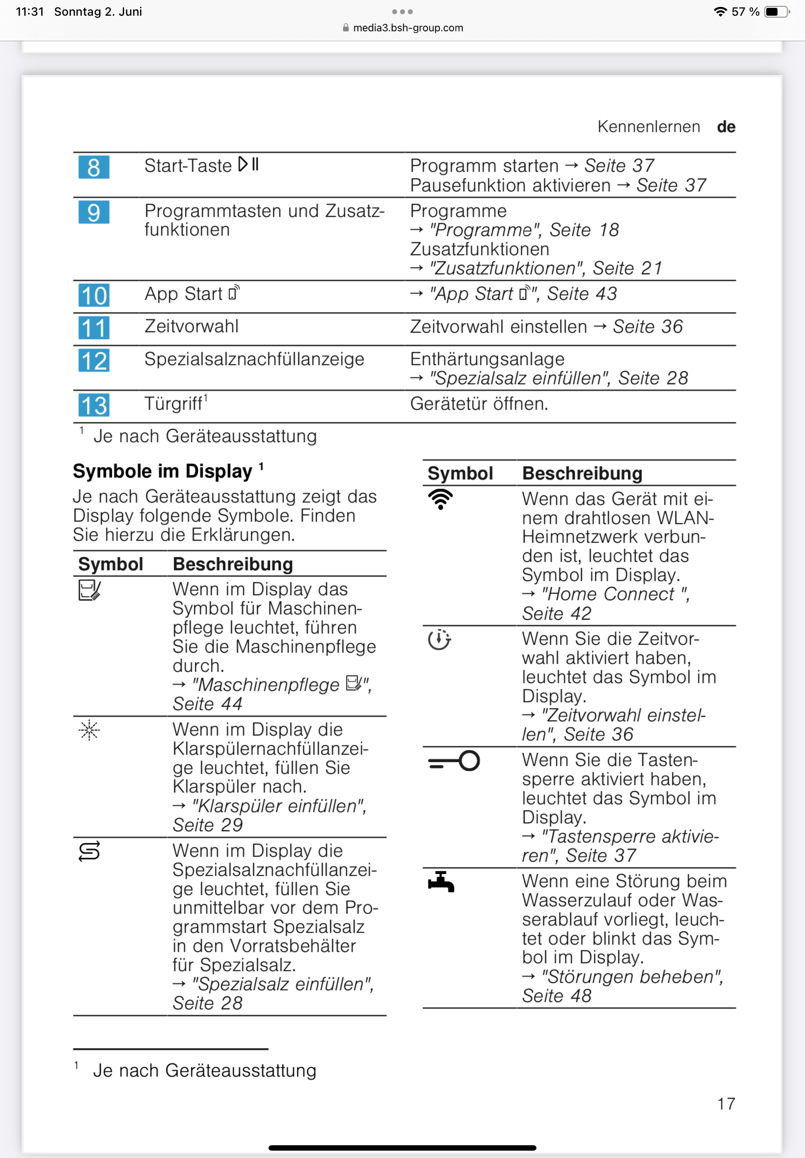

Deswegen hole ich mir zu jedem neuen Gerät die PDF-Datei die man auch vergrößern kann, denn die Schriften in den gedruckten Anleitungen sind mir einfach manches Mal zu klein,

WinFan schrieb:
Siehe über deinem Beitrag die Version von mir
Jaaaa, aber für den Verbraucher sollte (und ist auch) nun einmal die gedruckte, der Spülmaschine beiligende Anleitung massgeblich sein. Die PDF-Datei ist nur ein "Add-On", mehr nicht.

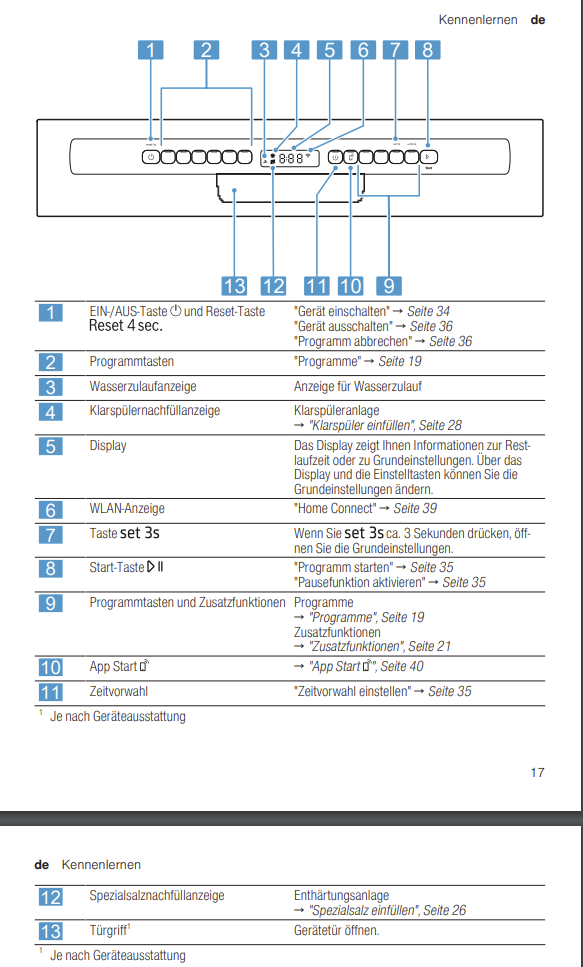

Es scheint sich tatsächlich um einen Fehler in der Anleitung für Dein Modell zu handeln, in anderen Constructa Anleitungen sieht es so aus:
Ja, genau das stellt sich nun heraus: Die Anleitung ist fehlerhaft!
