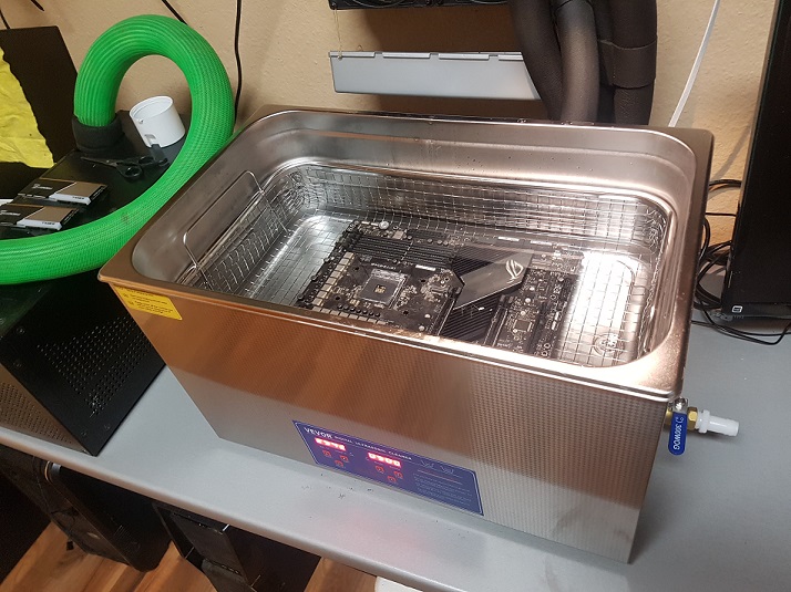

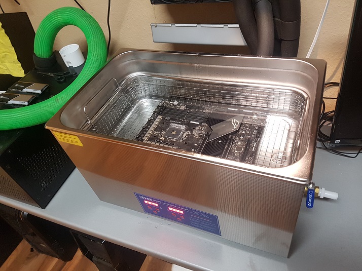

Das Mainboard landete ebenso im Ultraschallbad.;)
Die Teerstoffe sind ein dauerhafter Magnet für Staub und anderes Zeug. Richtig eklig sind dann Raucher Röhrenfernseher, Da drin klebt alles schichtweise und wer mal die Röhre mit einem Tuch gereinigt hat, die wird beim Raucher sprichwörtlich eine Braun'sche Röhre.
Wenn man sich einen Ultraschchallreiniger leisten kann und will, ist das die ultimative und schonende Reinigungswaffe, wo man mit einer Spülmaschine und Zahnbürste nur schwer hinkommt.

Ich habe ein Ultraschallbad in der passenden Größe da ich das öfter brauche
Reaktionen: Der Nachbar, FR3DI, konkretor und 2 andere

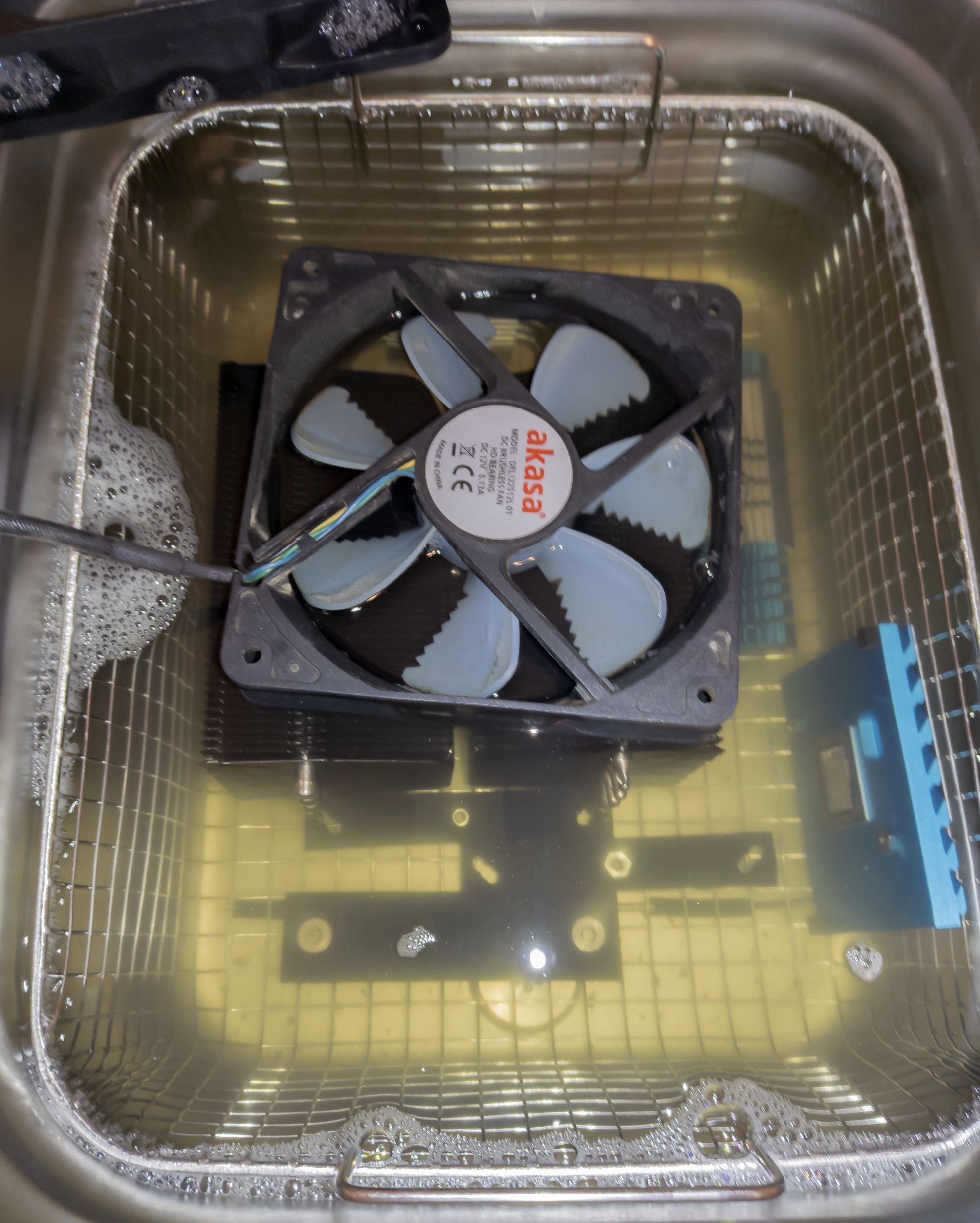

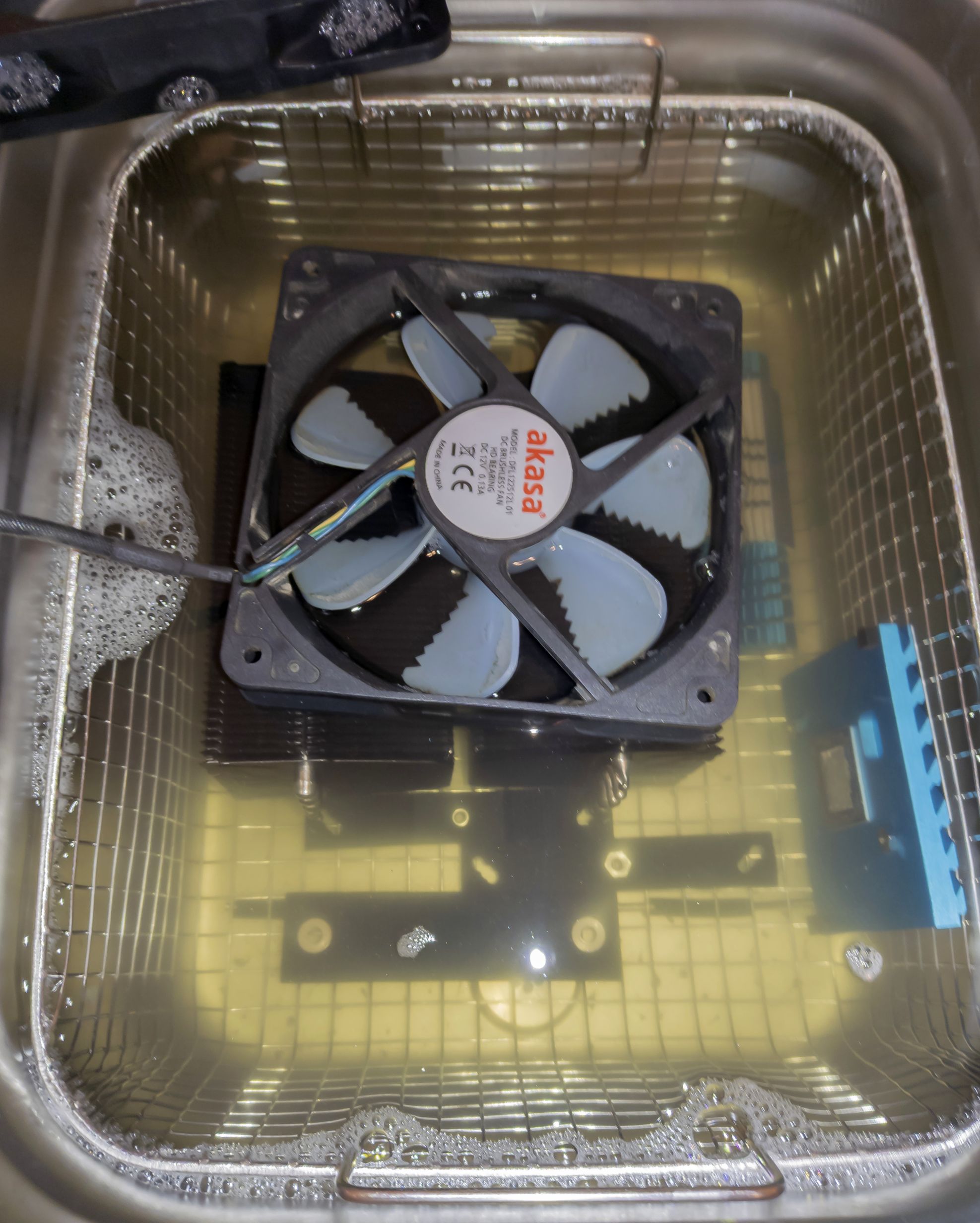

Ich habe es Mal auch so eine verdreckte Grafikkarte erwischt.
Die Karte habe ich komplett zerlegt und den Kühler ins heiße Wasser gelegt. Lüfter, Abdeckung, Platine wurden mit Alkohol gereinigt.
Der Kühler war nach halbe Stunde im Wasser ziemlich sauber, nur hat das Wasser überall Kalkruckstände hinterlassen.
Ich hab's dann anschließen die Flasche Vodka aufgemacht und den Kühler in Vodka gebadet.
Danach war er richtig glänzend und der Gestank war auch weg.

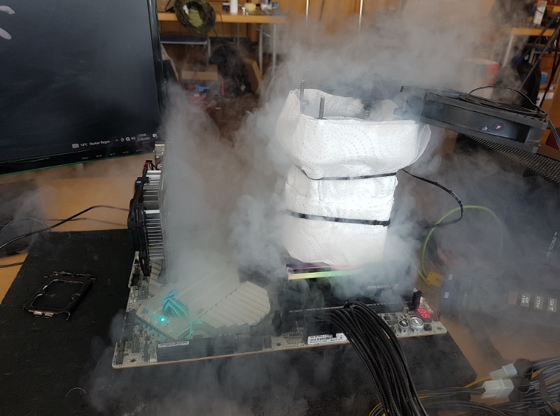

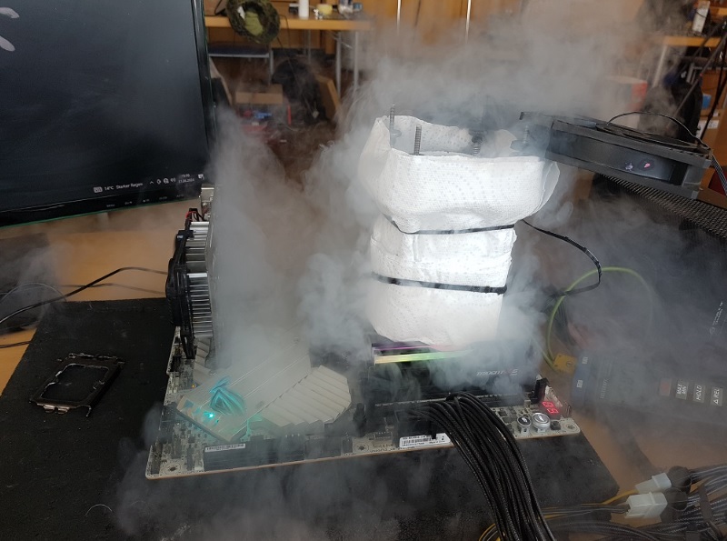

Ich trockne jetzt seit zwanzig Jahren meine Boards nach dem Benchen unter Sub Zero oder nach dem reinigen danach.(ca 5 jedes WE:rolleyes:)
Und einer der Sachen die man keinesfalls machen sollte ist Druckluft verwenden.
So drückt man nur die Feuchtigkeit unter Bauteile wo man sie dann nicht mehr sieht und sie sich auch lange hält.
Auch langsam in der Sonne oder auf der Heizung trocknen sollte man nicht machen da das Board sonst ungleichmässig trocknet bzw Rückstände vom trocknen konzentriert sind.
