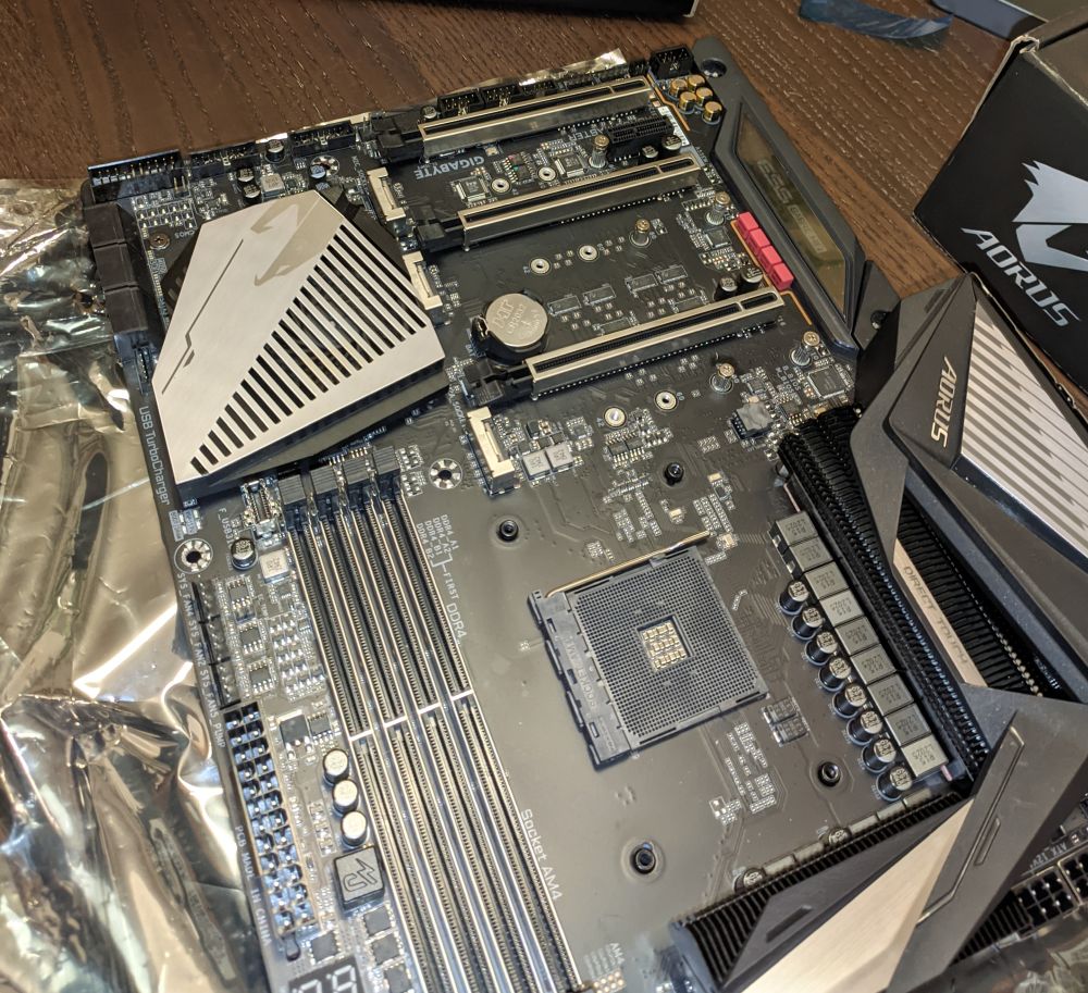

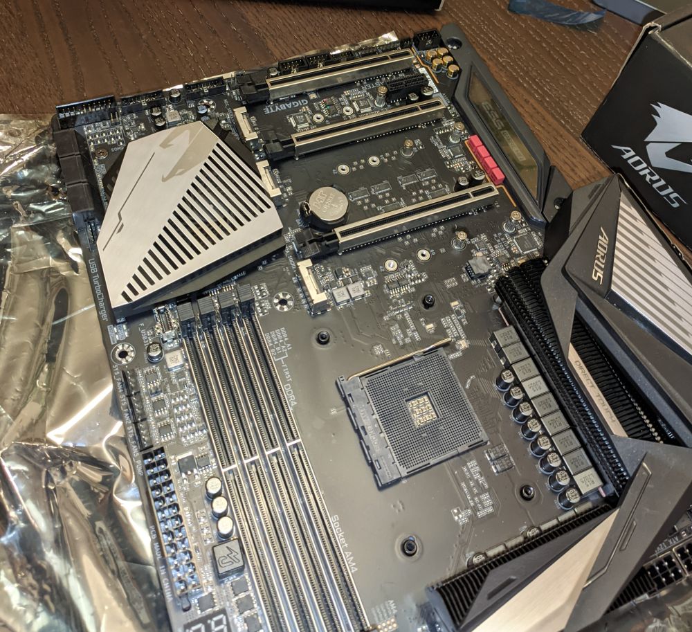

Da war es nun das Board:

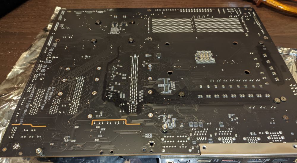

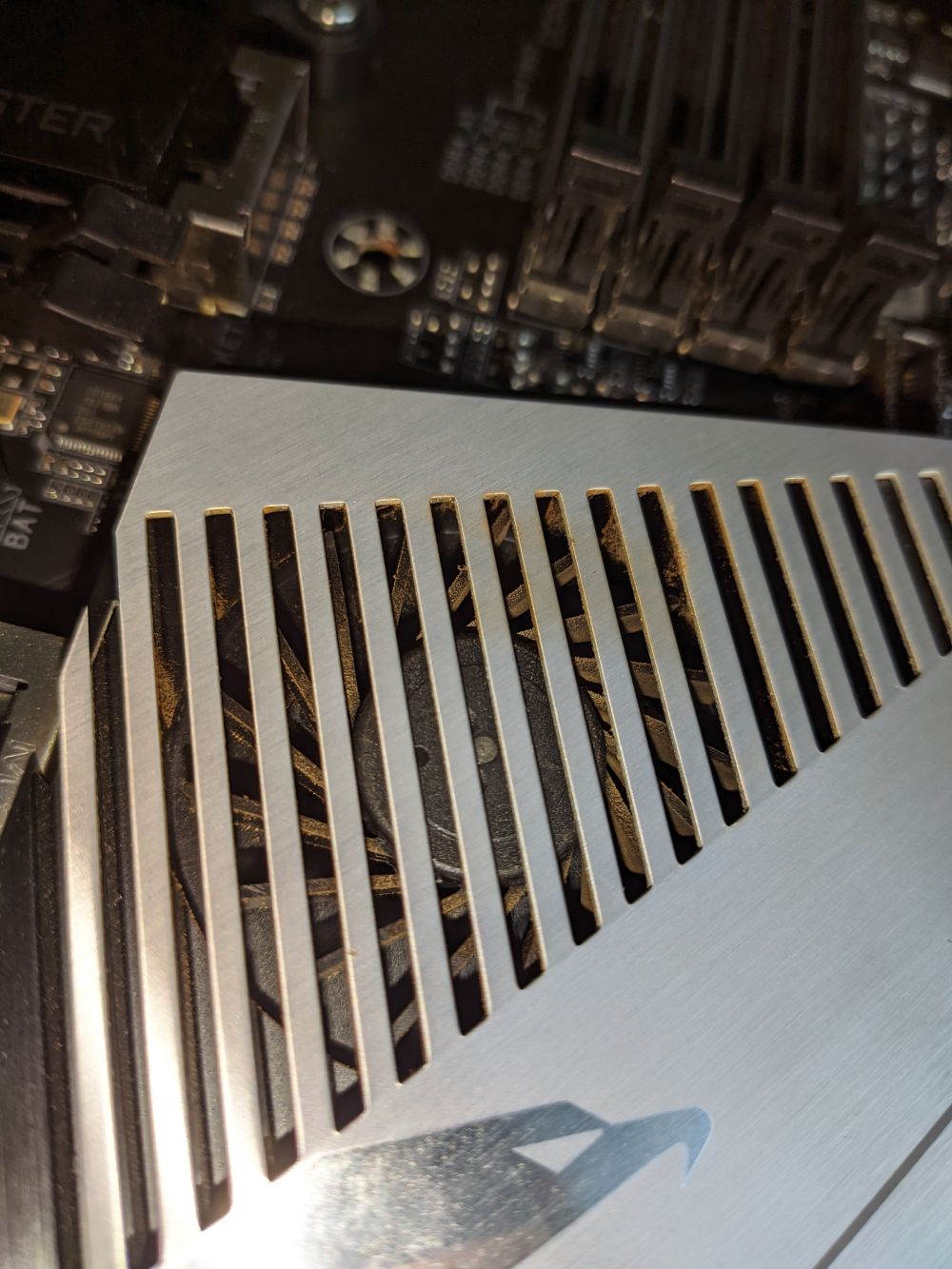

Beim Auspacken ist mir direkt der übliche Raucherschmock in die Nase gestiegen. Auch bei der Spurensuche habe ich diese verräterischen gelb-klebrigen Staubpartikel gefunden, am ersichtlichsten am Chipsatzlüfter, aber auch den RAM Slots, den VRM Kühlern... überall wo aktiver Luftstrom halbwegs entlang führt:
Nachdem ich mich mit dem Verkäufer geeinigt hatte es doch zu behalten und einen Reinigungsversuch zu starten hatte ich erst recherchiert, ob man das Board irgendwie Ultraschall-Reinigen könnte, habe aber kurzfristig keine Anlaufstelle gefunden. Dann habe ich mich erinnert, dass @der8auer (danke an der Stelle) schon mal erfolgreich demonstriert hat, wie sauber Hardware in der Spülmaschine wird.

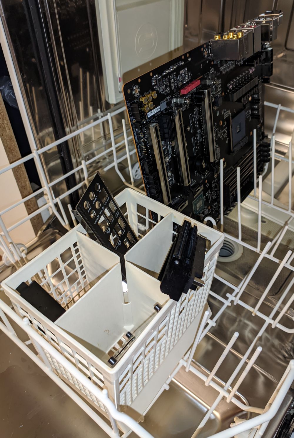

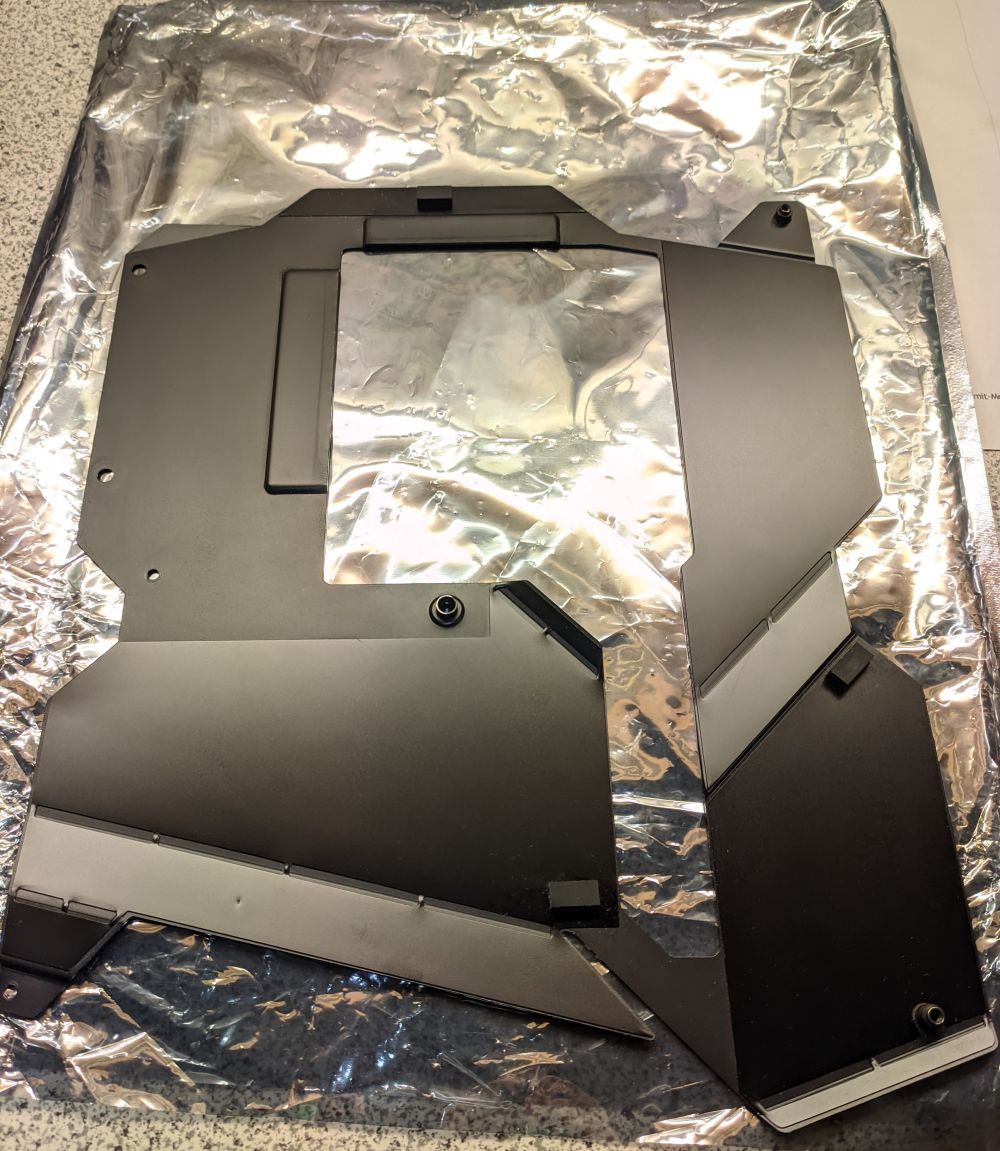

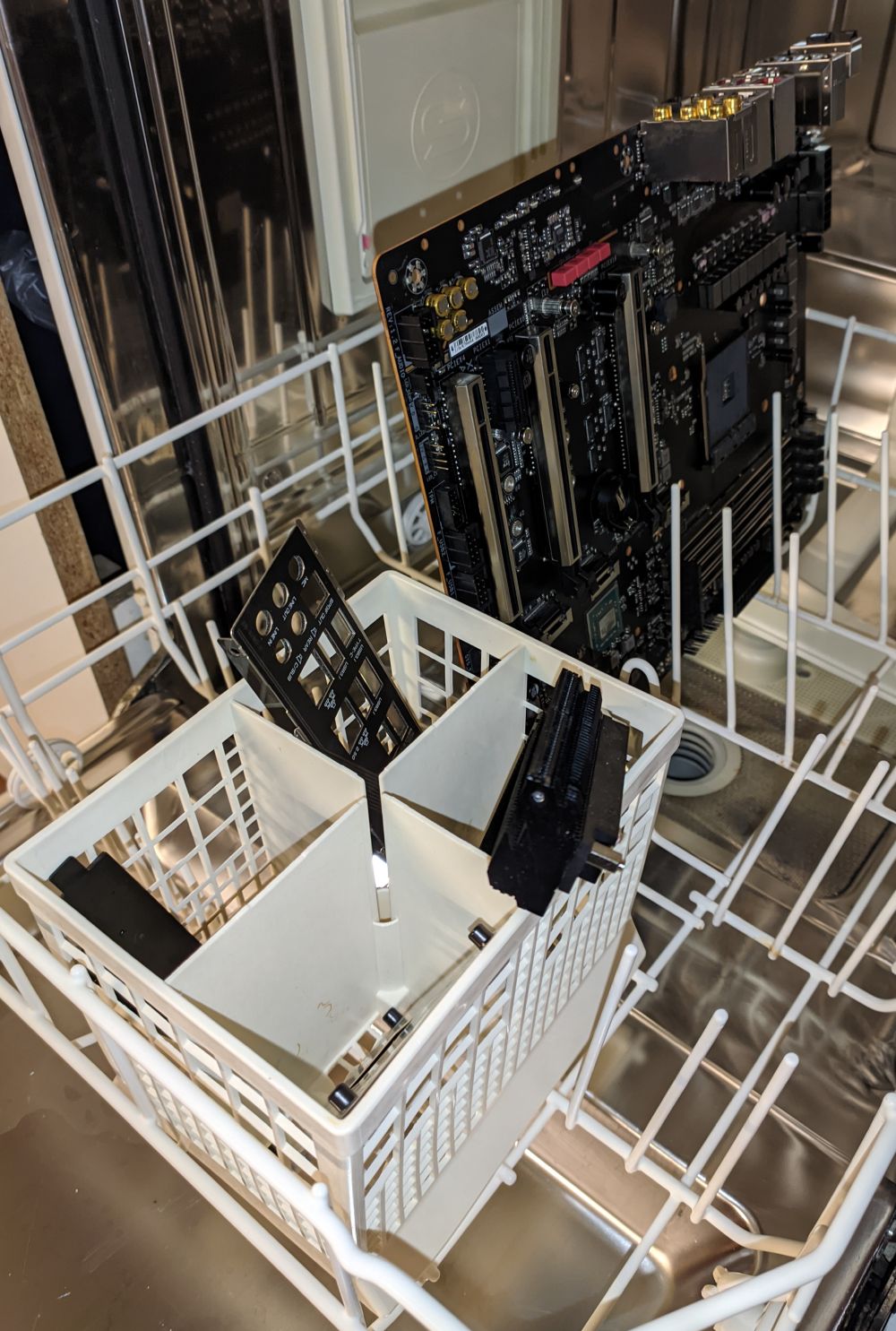

Das war es mir jetzt auch wert auszutesten. Ich habe also alles brav demontiert, was man so demontieren konnte und die Wärmeleitpads alle (auch wenn sie unbenutzt waren von den m.2 Kühlern z.B.) in den Müll geworfen, weil sie auch gestunken haben.
(die Bilder sind nur demonstrativ für den Board Zustand, in die Maschine kam es dann wirklich ganz nackt
Es hat sich jedenfalls falsch angefühlt, die Maschine so zu beladen und zu starten. Mit im Besteckkorb waren VRM Kühler und M.2 Kühler so wie die I/O Blende. Verwendet wurde natürlich KEIN Waschmittel/Pulver/Tab, sondern nur das heisse Spülwasser der Maschine.
Während die Maschine lief habe ich mit Isopropanol versucht den Geruch auf der Backplate los zu werden und hatte direkt gelbe Verfärbungen auf den Küchentüchern. Ich hatte mich bei diesem Bauteil wegen der angeklebten isolierenden Folie und Gummi-Abstandshalter gegen die Spülmaschine entschieden. Dem Geruch war dennoch nicht so richtig beizukommen, so dass ich mich dazu entschieden habe einfach alles in die Maschine zu werfen (Plastikabdeckungen, deren RGB Platine, den Chipsatzkühler inkl. Lüfter, die externe WiFi Antenne 😂), denn nur so sah ich eine Chance den Geruch los zu werden.

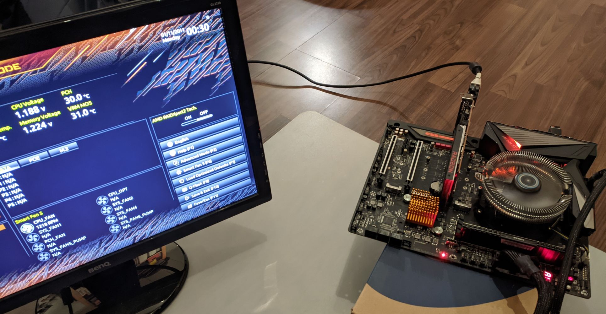

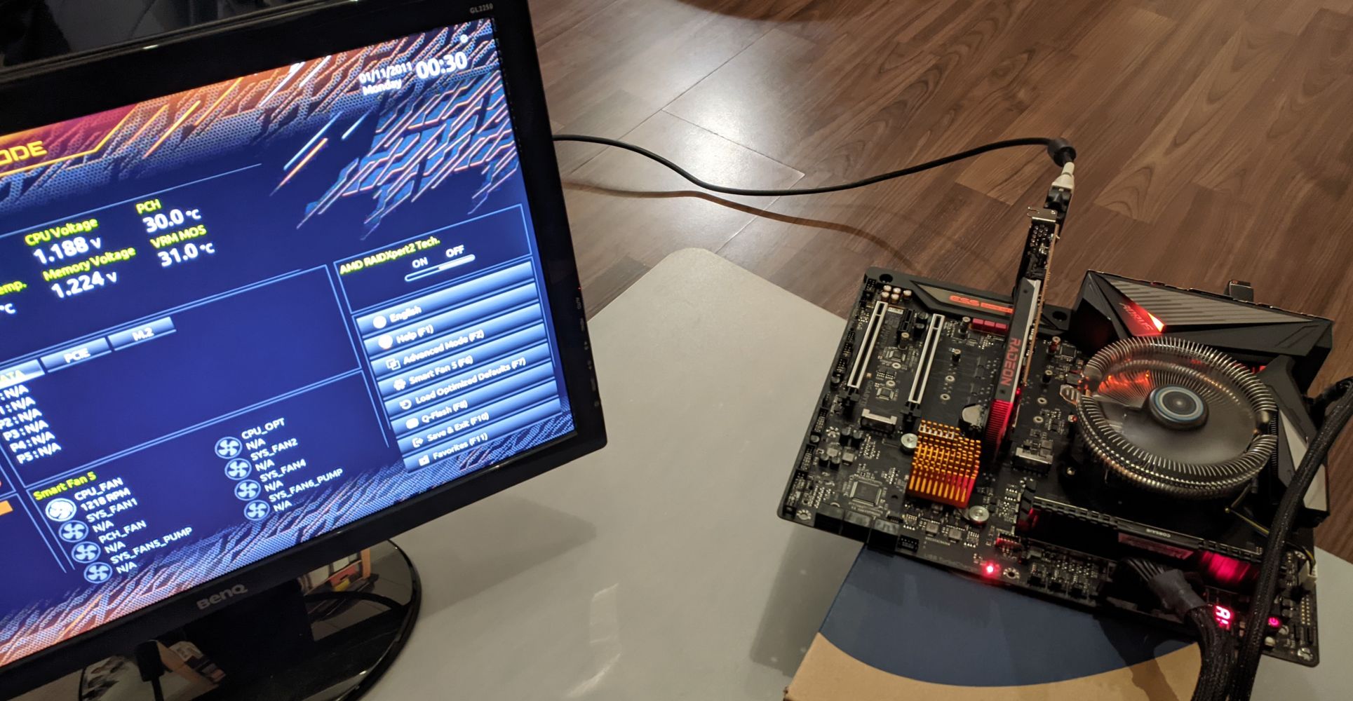

Es war die Mühe wert! Ich habe mir für 15€ einen Opfer-2200G besorgt zum Testen und nach 3 Tagen Trocknung einen Bootversuch mit 2200G und einem 8GB Stick gewagt. Der Errorcode d6 lies mich dann noch eine GPU dazu setzen (das Board hat keinen Anschluss für APU iGPUs 🤷 (Nachtrag Video Out über USB-C ist per iGPU möglich 👍)) und voila: es gibt ein BIOS!

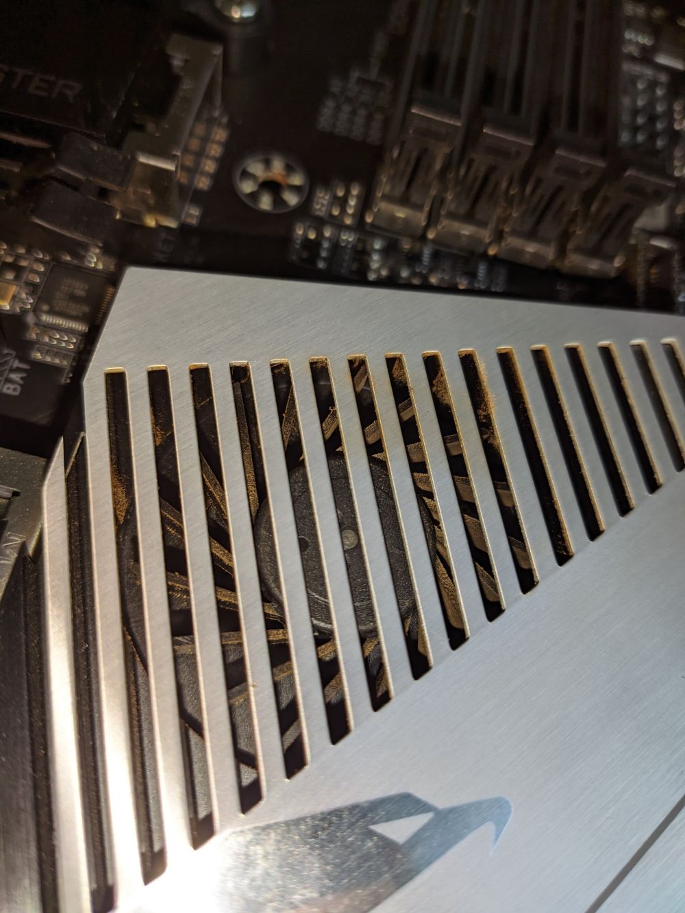

Den originalen Chipsatzkühler wollte ich als Silent-Anhänger nicht verbauen. Auch hier noch mal danke an @der8auer, der den X570 Chipsatz damals mit einem wirklich kleinen passiv-Kühler ausgestattet hat zum Testen und befand, dass die aktive Lüftung gar nicht nötig ist. Damit wusste ich schon mal was ich von meiner Lösungsidee erwarten kann.
Ich hatte aus alten Tagen (das Asus A8N-E mit Nforce4 Chipsatz hatte auch schon so einen kleinen aktiven Kühler, supernervig) einen Zalman NB32K über, den ich damals wohl schon ein wenig zurecht gebogen hatte, damit die GPU Platz hatte. Hier passt er jetzt auch sehr gut und in den ersten Leerlauf Tests mit Wärmeleitpaste anstatt Wärmeleitpad ist der nach ner halben Stunde bei 36° wirklich mehr als ausreichend. Nachher im Gehäuse bei gutem Luftstrom erwarte ich zumindest keine Probleme, auch wenn das leicht ansteigen könnte.
EDIT: Die 36° im offenen Aufbau waren 1. nicht repräsentativ und 2. stammt der Wert vom einem Mainboard Temperatursensor und nicht direkt aus dem Chipsatz. Mit hwinfo kriegt man den echten Wert, der mir auf Dauer mit ~70°C zu hoch war und deswegen mit einem zusätzlichen 40mm Noctua silent auf ~53° gedrückt wird. (siehe Bilder unten im Nachtrag)

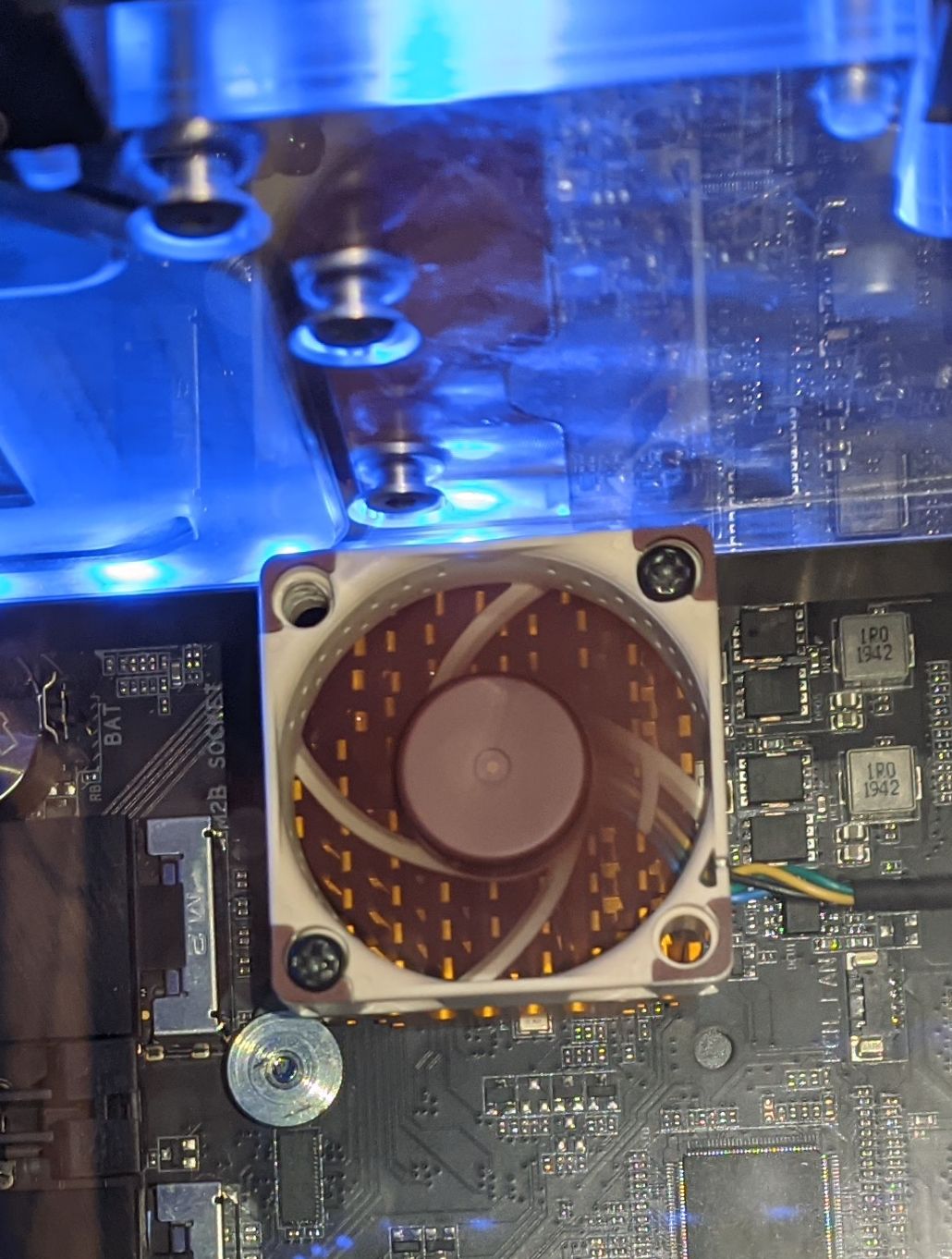

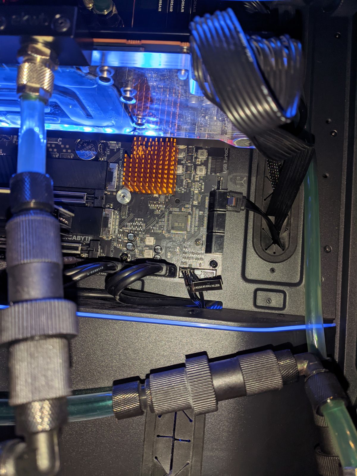

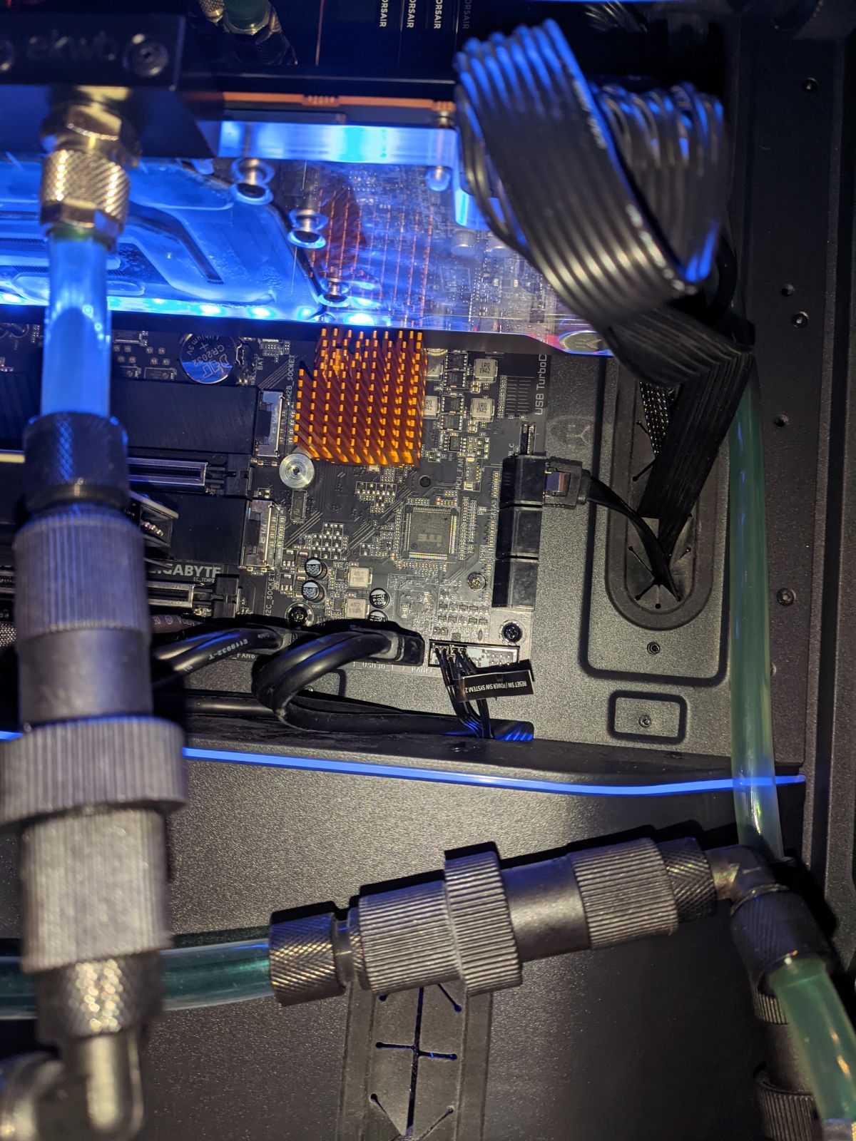

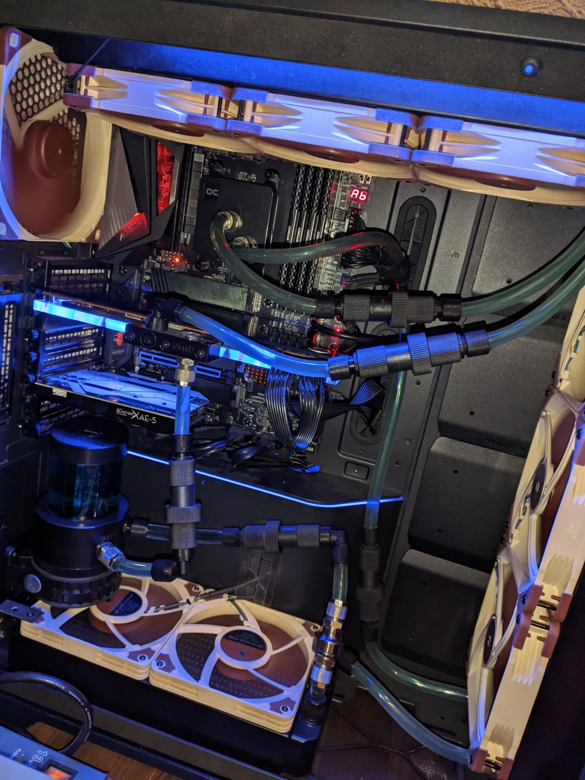

2 Wochen später verbaut:

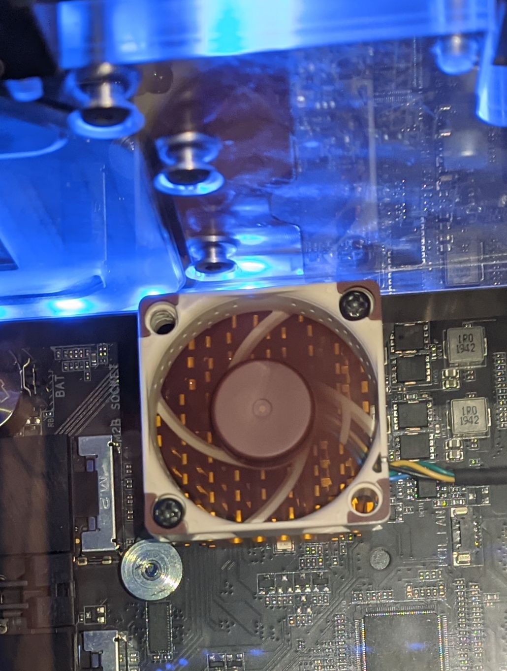

Der kleine schon vor vielen Jahren zurecht gebogene Zalman NB32K passt mit 1mm Clearance unter die GPU, wenn man ihn auf dem Chipsatz etwas nach unten versetzt. Zudem ist der Zalman-Passivkühler nicht per Wärmeleitpad sondern mit Paste auf den Chipsatz gesetzt. Nach längerem Testen (Gaming, Daten zwischen den SSDs hin und her schieben, die über diesen Chipsatz angebunden sind, Video Encoding, idle) war eine maximal-Temperatur von ~70° am Chipsatz zu sehen in hwinfo. Auch wenn dieser Wert für den Chipsatz kein Problem darstellt (passiv gekühlte Premium Boards liegen auch in dem Bereich) ist mir das doch etwas hoch für den Winter
Mit einen kleinen geregelten Noctua A4x10 sind ~50° auf dem Chipsatz kein Problem, bei Defekt einfach austauschbar und auch etwas leiser/hochwertiger als der proprietäre Chipsatzkühler.

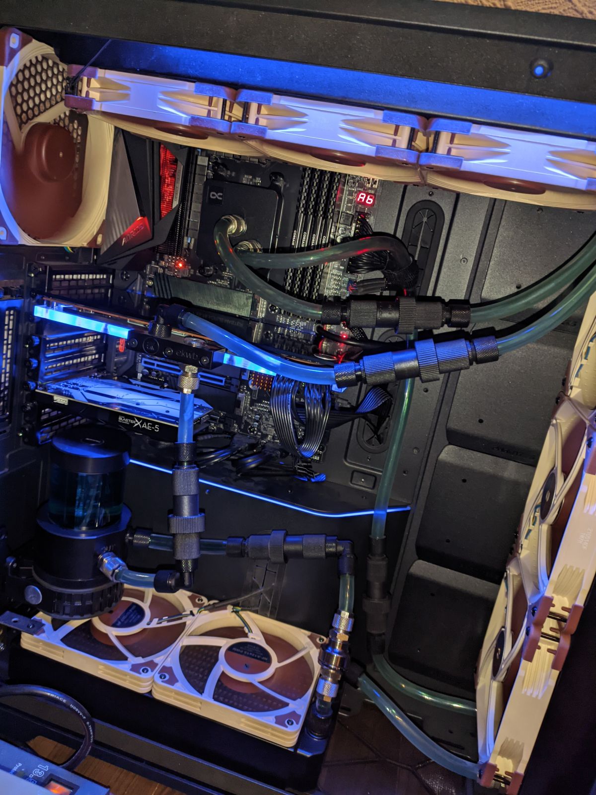

Dank meiner 5 Schnellkupplungen konnte ich die Komponenten (den Top Radiator, die GPU und CPU einzeln aus dem Kreislauf klinken, so dass der Umbau handwerklich schnell zu stemmen war (ich mag einfache Wartbarkeit von Systemen, die Kupplungen und lange biegsame Schläuche lassen einem viel Freiheit) ohne das Wasser ablassen zu müssen. Lediglich meine Soundkarte hat mir einen Strich durch die Rechnung gemacht, da sie jetzt tiefer im Slot hängend der Pumpe im Weg war, die ich mit zwei Winkeln improvisiert nach hinten versetzt und etwas tiefer gelegt habe.
Beim nächsten großen Wasserwechsel und Neuverschlauchen werde ich mir eine Halterung für die 140er Front Lüfter gönnen, denn vorne wird sie hoffentlich niemals irgendwelchen Komponenten im Weg sein und dann hat sich das Thema auch für alle Zeit gegessen.
