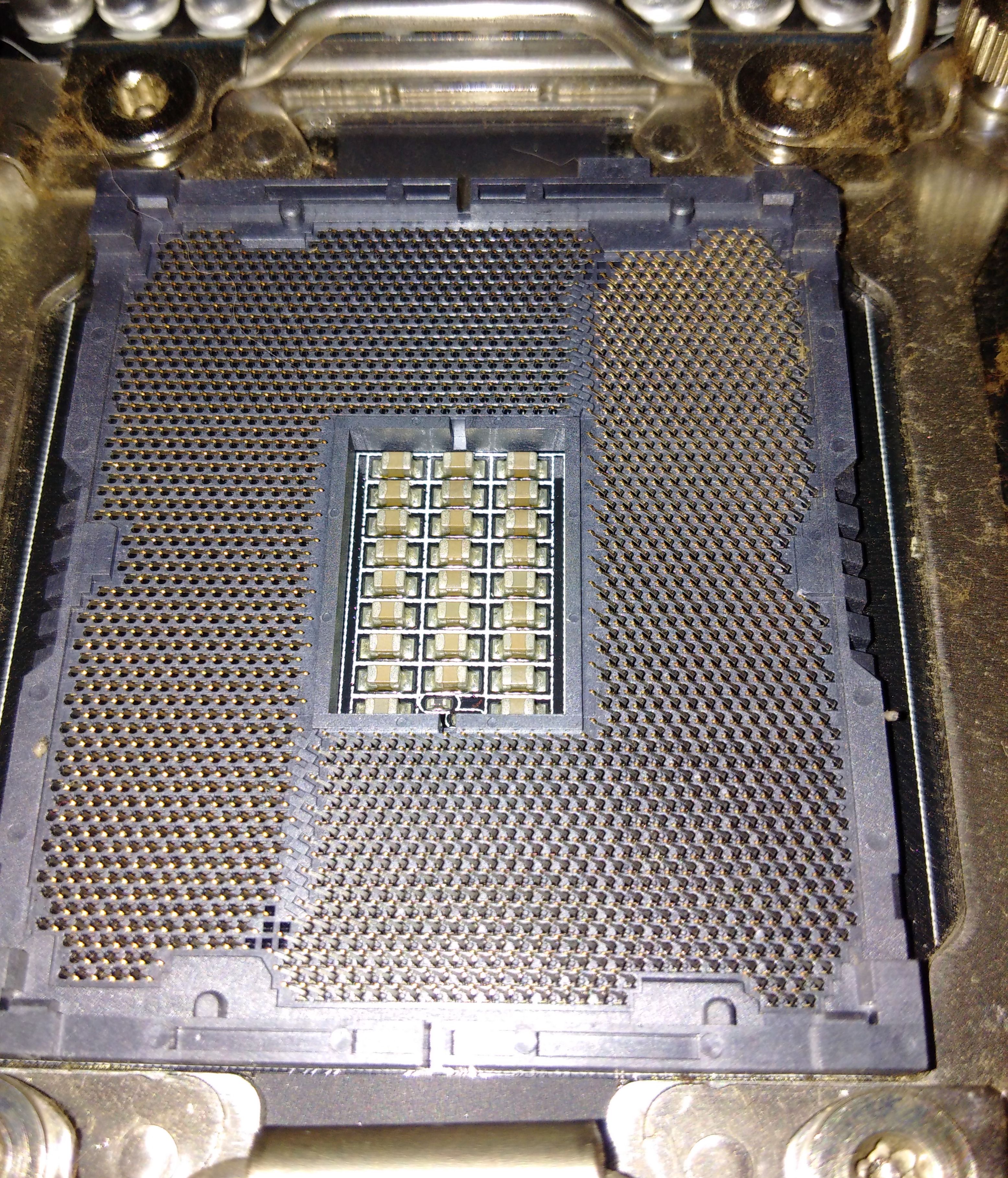

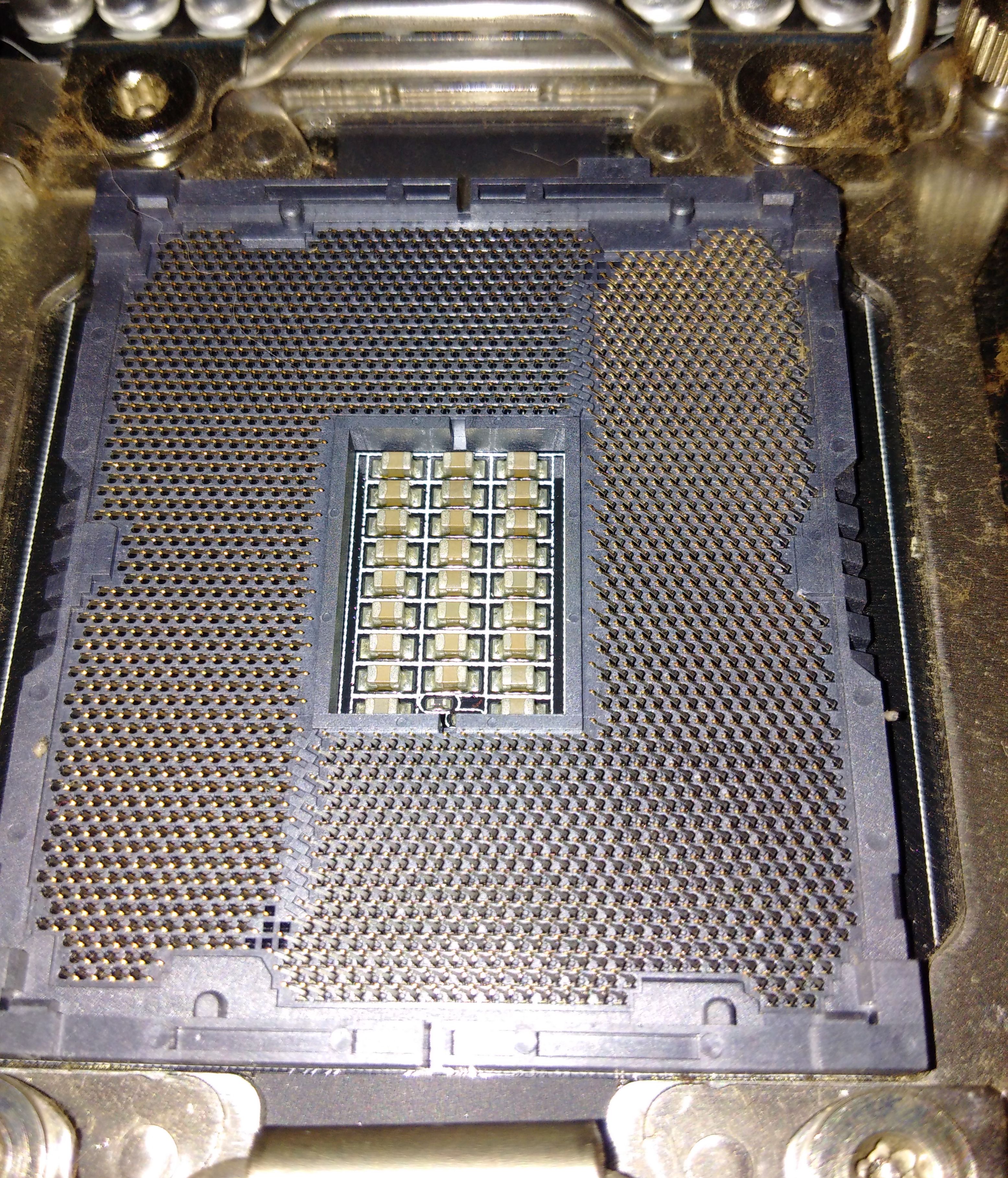

Generell bin ich kein Sauberkeitsfanatiker, aber für mich gibt es Dinge, die gehören einfach nicht zusammen und das sind u.a. schmieriger Schmutz und PC-Komponenten. Ist so ein wenig wie "Wer sein Rad liebt der schiebt" nur halt für PC Bauteile. Auch die Vorstellung, dass da Ablagerungen kleben, die sich in anderen (jetzt beim Gebrauchtkauf) fremden Menschen befanden... ich kann schon verstehen, warum eine Wertminderung stattfindet, wenn jemand Sachen aus "Raucherhaushalt" verkauft.
Für Leute, die das nicht riechen (können) und für die ihre Hardware reiner Gebrauchsgegenstand ist, hat das ja auch seine total guten (und günstigen) Seiten ;) Da gibt es ja auch kein richtig oder falsch, nur unterschiedliche Befindlichkeiten/Maßstäbe wo wir wohl an den komplett verschiedenen Enden der selben Skala stehen. :)
Hab noch drei Bilder vom finalen Einbau ergänzt.
Läuft wunderbar! Passiver Umbau des Chipsatzkühlers hat sich fast gelohnt, 70° war mir aber doch zu hoch und ich habe einen Noctua zur Unterstützung auf den Kühler geschraubt. Hätte ich auch direkt den Stock Kühler montieren können, aber der Zalman bietet doch einiges mehr an Oberfläche :)
@SFFox
Man behilft sich halt mit den Mitteln die man hat. Daher wäre sogar die Badewanne oder eine Schüssel und Zahnbürste eine Wahl, wer wie in deinem Fall mit der Spüömaschine keine Spülmaschine oder ebenso keinen Ultraschallreiniger hat.-
Auf einen günstigen China Ultraschallreiniger muss man aber echt nicht neidisch sein. Hätte ich das Geld, würde ich einen Industriereiniger kaufen, aber solche Geräte können auch eine Einbauküche wert sein, wo noch der Korb selbst frei in die Wanne eingelassen wird. Die günstigen Reiniger im Handel sind eher für Motorteile und groben Schmutz gedacht, auch wenn die Reinigung um 10 Minuten gedauert und gewirkt hat. Ich nutze es auch gelegentlich. Demnächst kommen da bei mir sicher Fahrradteile in die Reinigung rein.
