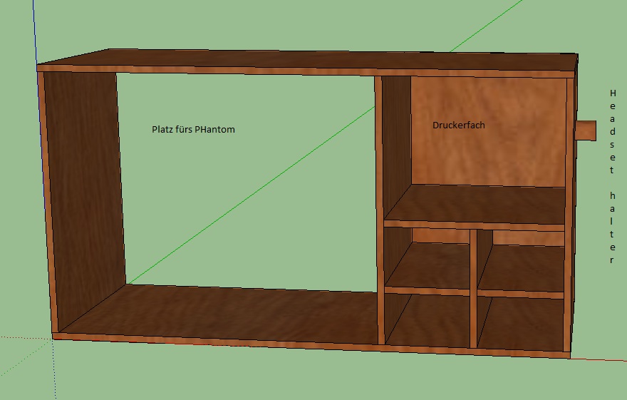

Hier mal der erste Entwurf.... gefällt mir aber noch nicht
unbenannt-jpg.231422
Stimmt an nen drucker hab ich gerade nicht gedacht so was sollte ich auch noch unterbringen^^

Was, 150 cm hoch? Ich glaube da stimmt was nicht, du willst wohl immer stehen?
Versuche nach Möglichkeit 80 cm Tiefe. 50 ist zu knapp für Bildschirm und Tastatur. Du klebst ja sonst direkt vor dem Bildschirm. Außerdem gibt es kaum Gehäuse die vollständig darunter passen (Kabel auf der Gehäuserückseite!). Und die Lebenserwartung des Tisches wird wohl höher sein als die deines Gehäuses?!

kann deine Arbeitsplatte nicht einen Stück raus schauen? eventuell Kasten max. 50-60cm und platte Stück tiefer.
50cm ist schon sehr mager,da ist der Monitor direkt vor der Nase.
wie soll denn das phantom "drinnen" stehen? kann dann ja nur "quer" hinein passen bei 60cm tiefe.

Hm, wenn ich das richtig verstehe, willst du ja gar keinen Computer(schreib)tisch.
Wenn du gar nicht an dem Ding sitzen willst und eh auf dem Sofa hockst, braucht der Tisch natürlich auch kaum tief sein.
Denn dann wäre es eher ein Schrank & Stellplatz.
So wie das aktuell geplant ist, scheint das ja auch nicht wirklich zu gehen an dem Ding überhaupt sitzen zu können.
Je nach Proportionen wäre ja neben einem quer stehenden Rechner kein Platz für die Beine & co.
Soviel zum "Schreibtisch", ähm Schrank... .

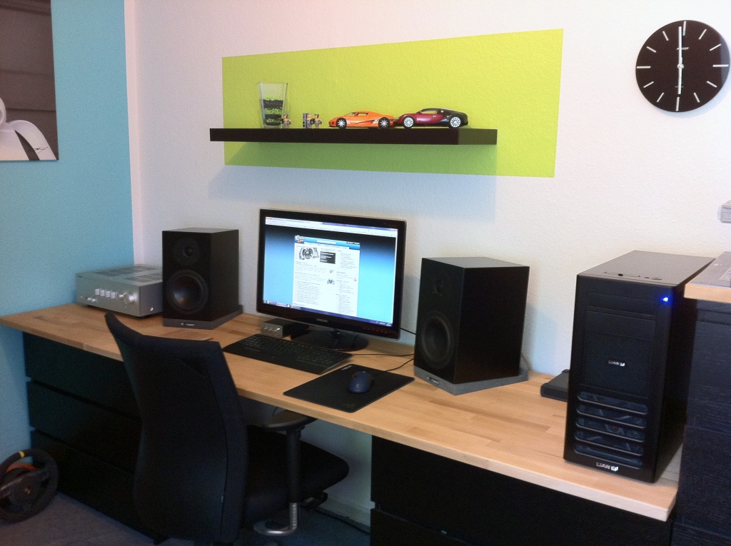

Leerkäfige oder Rückseite für das saubere Verlegen von Kabeln wurde ja bereits genannt. Was auch immer äusserst hilfreich ist, sind im Tisch versenkbare USB Anschlüsse und dergleichen. Gibt es fertig zu kaufen, man braucht nur ein entsprechend großes Loch in die Platte bohren.
