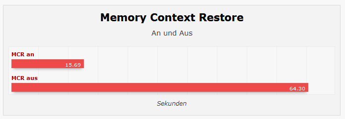

Das hatte ich zum Glück vorher im Forum gelesen. Selbst "Memory Context Restore" im Auto Modus verzögert den Start um ca. 30 sec. Aus On Gestellt hilft dann bich ich mal wieder im BIOS Veränderungen vornehmen. Der nächste Start dauert dann. Ich habe eine HEX Anzeige und kann das beobachten. Also suchen im BIOS und konfigurieren. In der "PC Games Hardware" wurden die BIOS Einstellungen vor ein paar Monaten beschrieben.
Edit:
04/23 Asus BIOS
06/23 MSI BIOS
Wichtigster Artikel zum DDR5 Speicher: 05/24 Alle Infos zu MCR usw.

Kann es etwas mit Memory Context Restore - hardwareLUXX zu tun haben?
Wenn das BIOS dann konfiguriert ist werden die Memory Context Restore Einstellungen gespeichert.
