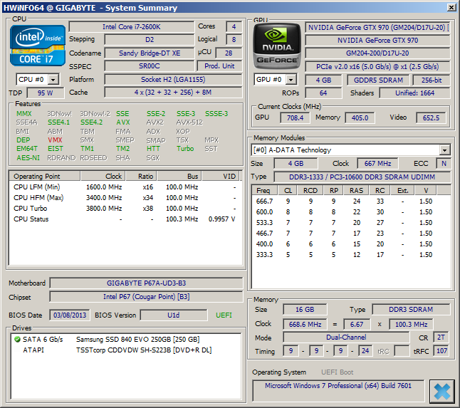

Laut dem Screen ein GA-P67-UD3-B3, und das aktuellste Bios ist auch aufgespielt, ein Beta-Bios. Wenn es tatsächlich so ein sollte, dass das Brett im ersten Grafikkartenslot keine nvidia-Karten mag, hilft entweder nur der Kontakt mit dem Gigabytesupport oder ein Tausch des Mainboards. ;)

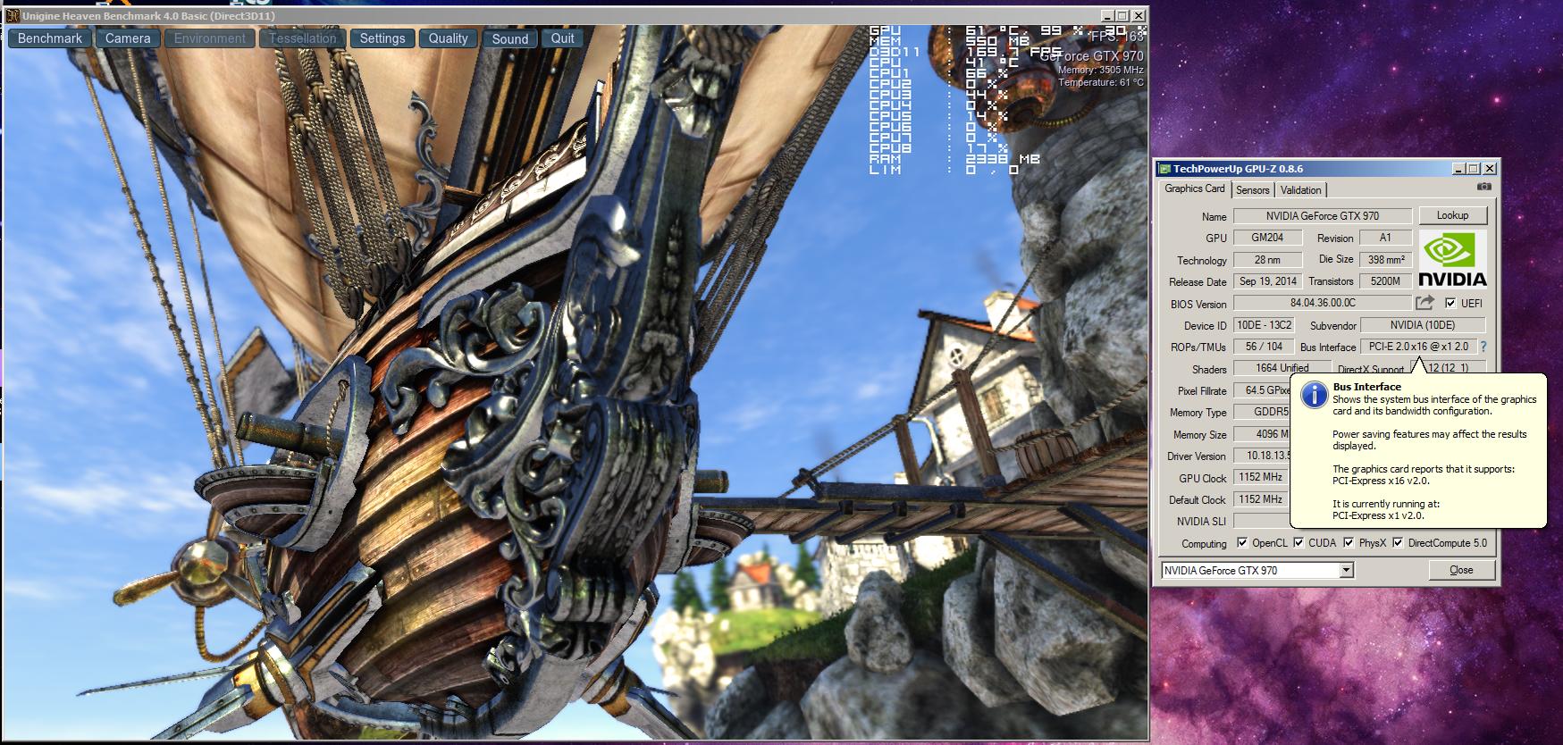

Poste mal einen Screenshot von GPU-Z mit Render Test

Das Outcome:
Die Karte läuft wohl im PCIE 1x obwohl keine anderen PCIE Karten drin sind, siehe Screen.
