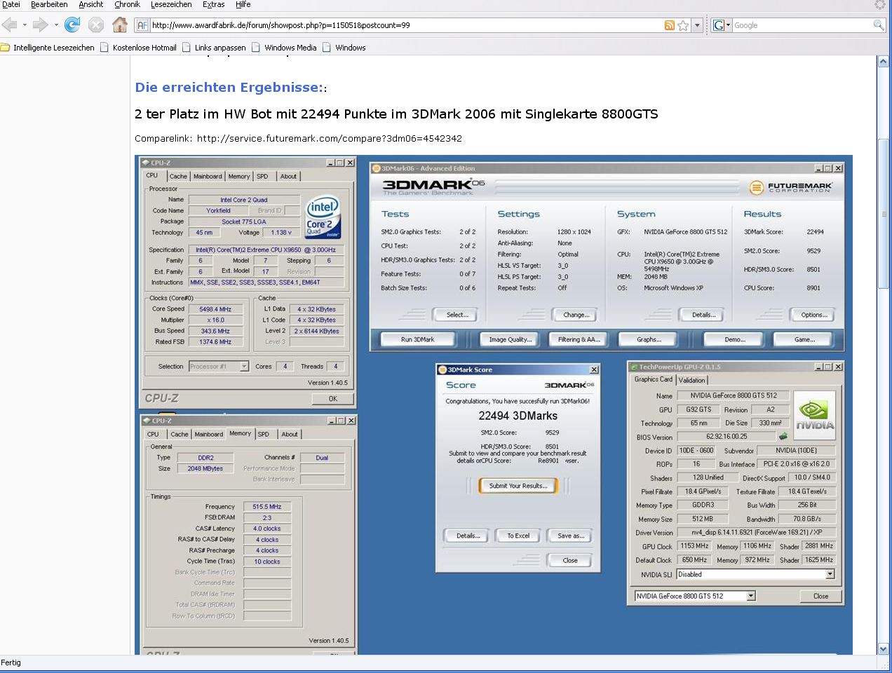

hm komisch normal so...jetzt nicht von den punkten habe kein anderes bild gefunden sorry..
Dann kommt wohl so langsam echt die Zeit, in der SingleCore CPUs nicht mehr mithalten.
Ich hätte allerdings selbst nie im Leben gedacht, dass es wirklich so extrem ist :rolleyes:
EDIT: Was sagt uns das Extrem-OC-Bild nun?

@Micha83411: Was soll denn das Bild :).
