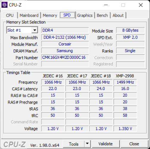

XMP anschalten. Dein Ram schneckt. Scheinbar nutzt du 4 gemischte Riegel. Das macht es nicht leichter.
Finde heraus, welche Geschwindigkeit sie alle gemeinsam bei bis zu 1,4 Volt schaffen. Eventuell DDR4-2800 CL16. Eventuell mehr.

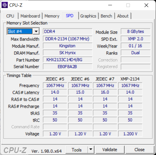

Edit: Hast du den RAM aus dem alten PC übernommen? Das scheint der Bezeichnung nach zumindest teilweise nur 2133er zu sein, was das System dann ziemlich ausbremsen dürfte...

Ich denke getrennt kann man das nicht anschalten. Du wirst den Ram manuell einrichten, oder neuen Ram kaufen müssen.
schmeiß den kingston ram raus... das ist nur 2133er ram... bremst arg ein!
am besten verkaufen für nen 20er oder so und dann holste dir nochmal deinen corsair 3000er ram

"Normalerweise" hat man 2 bis 4 Riegel die identisch sind. Dann schaltet man für alle dasselbe Profil von bspw. DDR4-3000 CL16 und wenn Mainboard und CPU gut genug sind und das BIOS passt, läuft das so.
Da du jeweils 2 gänzlich verschiedene Riegel hast, geht das nur mit manuellen Einstellungen für den Takt und die Latenzen.
Probieren könnte man DDR4-2800 CL16-18-18 mit 1,37 Volt.
Die lahmen 2133er Module Bremsen halt schon ordentlich.

Ob sich der RAM auf Lightroom auswirkt, kann ich ehrlich gesagt nicht sagen. Aber was ich sagen kann ist, dass du mit 2133er RAM massiv Performance generell verschenkst.
An Deiner Stelle würde ich auf jeden Fall sehr kostengünstig 2x 16GB 3200er CL 16 oder besser 14 besorgen.
