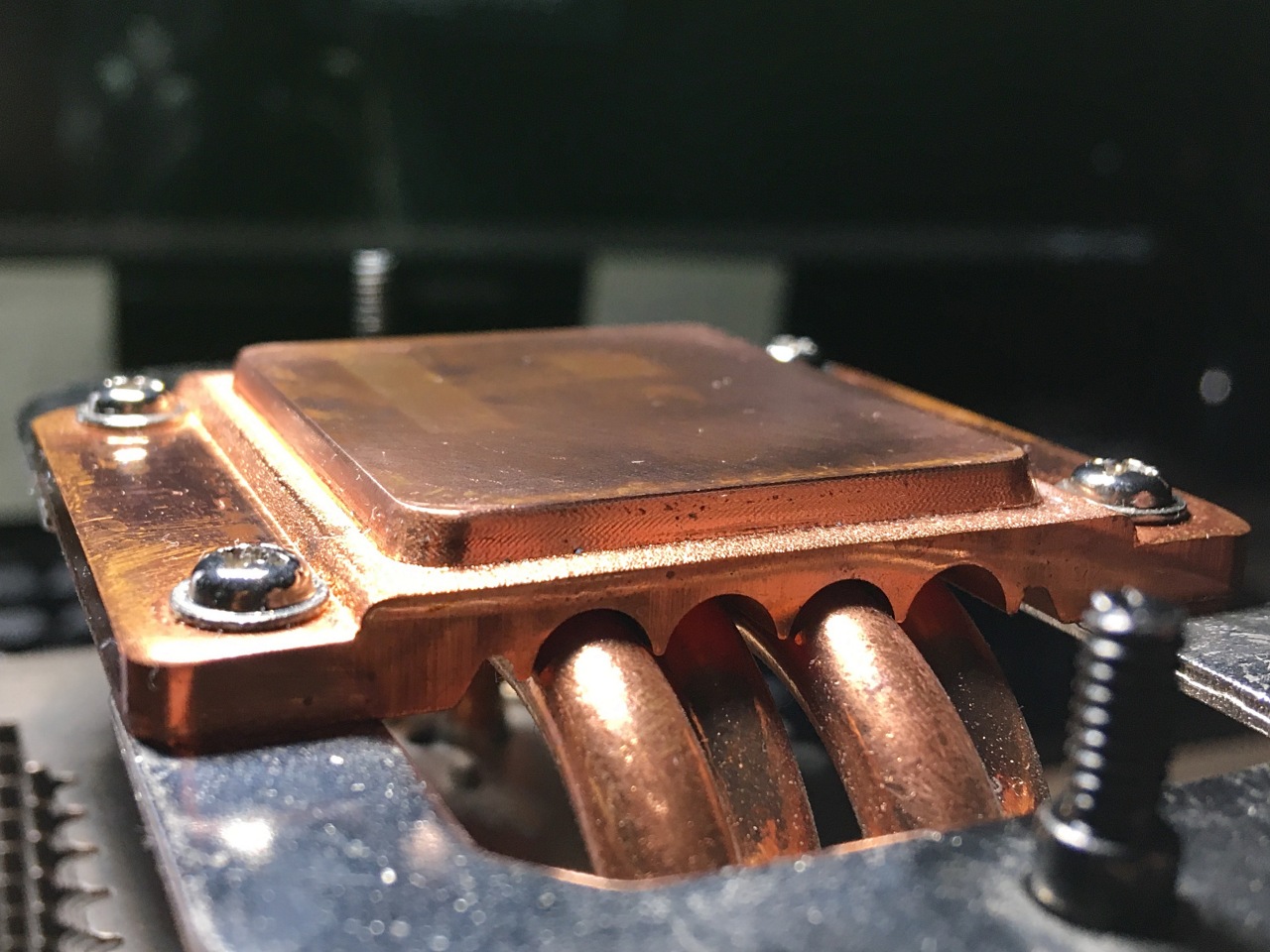

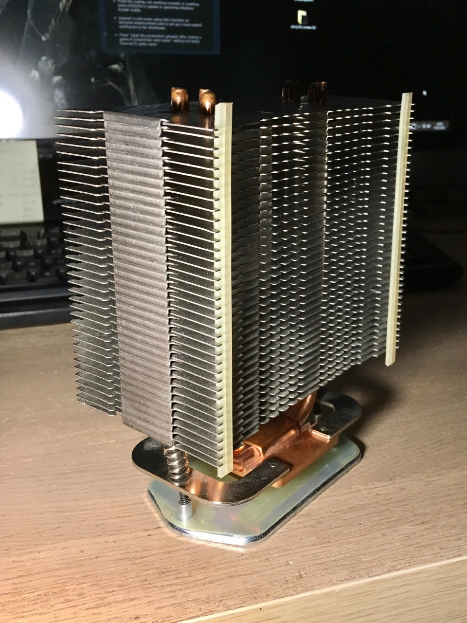

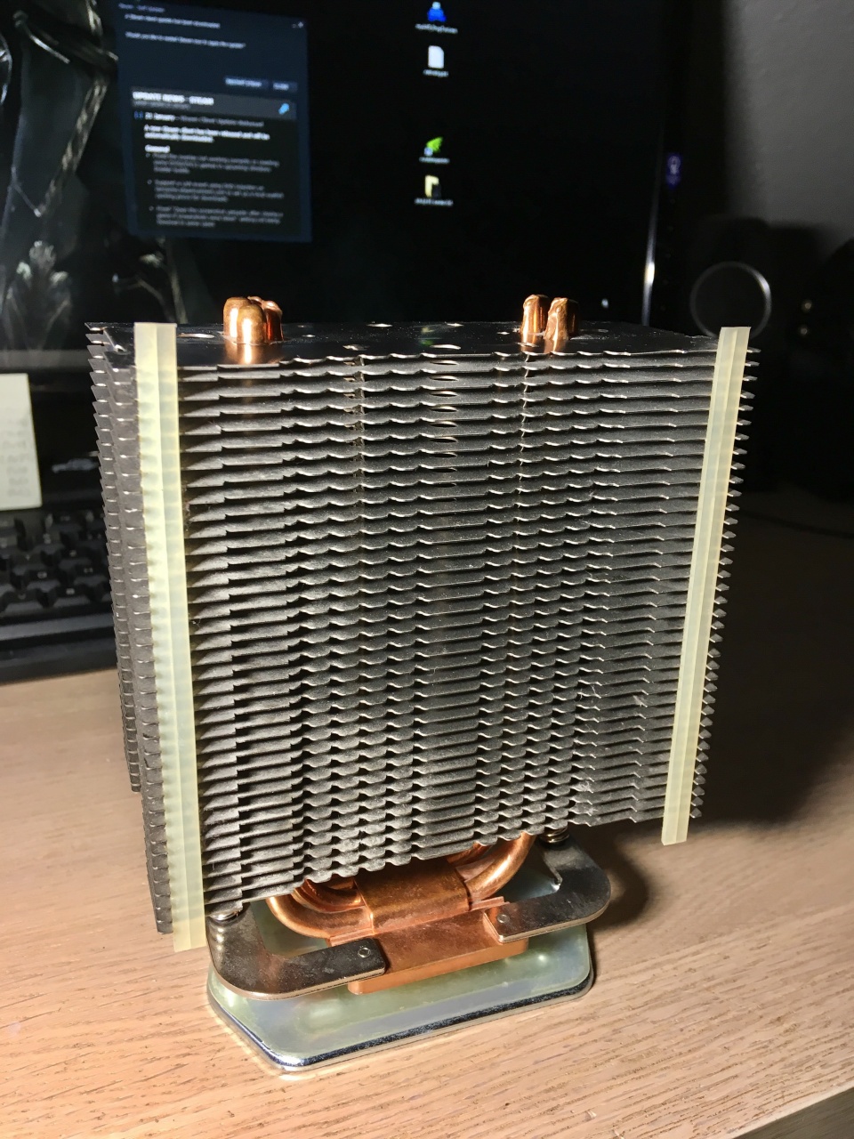

Hallo Forum!
Frage sagt alles, siehe Bild und dieses hier:
Markennamen sind nicht aufgedruckt bzw. gestanzt, eine OVP und anderes Zubehör habe ich NICHT.
Möchte diesen Kühler bald für eine High-Power-LED-Testplattform (evtl. mit Peltier) nutzen, möchte dafür aber vorher Vergleiche zu aktuelleren Kühlern bzw. Kühlsysteme einholen - evtl. lohnt sich nämlich ein aktuellerer Luftkühler?
Erhalten habe ich diesen Kühler 2015, als Beilage zu einem alten PC-Teile-Set.
Drauf passt ein 120er-Lüfter, der war aber nicht dabei. Vermutlich saß der Kühler einst auf einem S939-Board.
Gibt es eventuell Tests oder Diagramme zur Leistungsfähigkeit im Vergleich zu aktuellen Modellen?
VG, Taron

Beim Hersteller bin ich mir nahezu sicher, dass es Noctua ist.
Das genau Modell kann ich dir leider nicht nennen. Aber vielleicht hilft das bereits bei der Recherche - oder es kommt sowieso hier noch jemand und kann's dir genau sagen.
Reaktionen: Taron
wurschthaut schrieb:
Ich glaube noctua nh-u12
Tatsache, der ist es!
Danke. :)
Und habe auch einen halbwegs seriösen Test mit Vergleichswerten zu damals (2006) aktuellen Kühlern gefunden... - und wie von Noctua gewohnt richtig gut.
Den nehme ich für mein Projekt. :daumen:

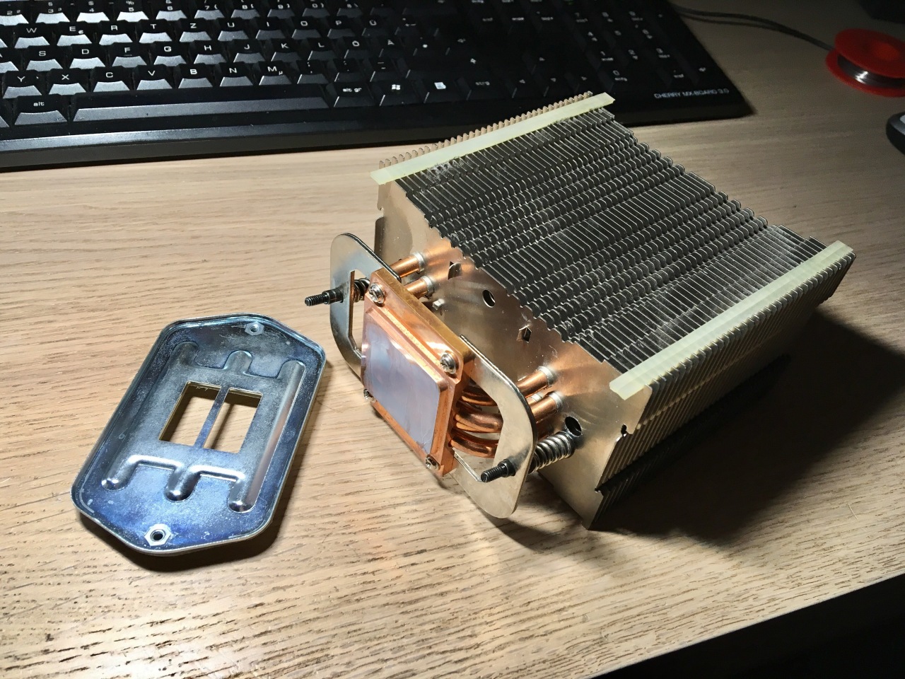

Den Kühlkörper kannst du doch schon anhand seines Gewichts, seiner Oberfläche und seiner Heatpipeleistungsfähigkeit (Anzahl, Dicke, Bodenplatte) grob einschätzen!
Was du jetzt in Vergleichstest mit ähnlich großen Kühlkörpern herausfindest, sind, aus dem Bauch heraus gesagt, Unterschiede im einstelligen Prozentbereich. Und ich glaube nicht, daß es sich dann für dich lohnen würde, ein minimal stärkeres Exemplar zu kaufen.
Ich würde es als Bastler einfach ausprobieren, wie weit ich mit diesem Kühlkörper komme! Und denke auch an die entscheidende Rolle, die die Wahl der Lüfterleistung letztendlich im Kühlbetrieb ausmacht!

Normal müsste aber der Name oben drauf eingeprägt sein
zumindest waren meine noctua kühler aus der Zeit das alle

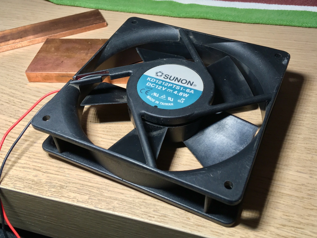

Ich habe einen Sunon KD1212PTS1-6A Lüfter, aus einem alten Server. Der liefert 5 W bei 12 V, und hat einen sehr hohen Druck bei hoher Lautstärke.
Hier werde ich einfach versuchen, die Strömungsgeschwindigkeit zu maximieren, Lautstärke ist hier sekundär.
Eben nicht, deswegen wundert mich immer noch, dass mein Exemplar ein Noctua sein soll. Ich kenne die nur mit eingeprägtem Logo, auch die älteren Modelle (2008-2010).
Andererseits ist auf diesem Bild auch kein Logo oben eingeprägt...
Der Lüfter liefert 5W? :stock:
Aber ja, der sollte wohl reichen.
Ich bin zwar zufälligerweise Experte, aber man muss sicher keiner sein, um das zu erkennen:
Der Lüfter "zieht" bzw. verbraucht 4,8W bei 12V, er liefert sie nicht ;)
