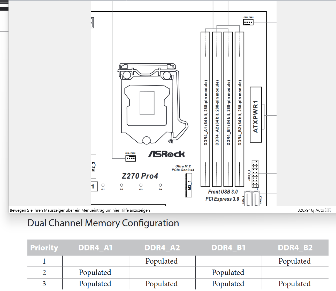

Also wenn ich dein Edit nun richtig deute, dann hast du den angegeben Crucial Ballistix 8 GB zweimal verbaut, richtig?
Ist der auch korrekt gesteckt, sodass Dual-Channel genutzt wird (normalerweise Slot 2 + 4) ?
Wenn du nicht im GPU Limit bist, bekommst du natürlich dann auch mehr FPS durch eine stärkere CPU / schnelleren Ram.
Das ist richtig, hab die irgendwann mal vor Jahren bei Balistix gewonnen und nur am nutzen da mir vor nem halben Jahr oder so meine eigentlichen Ram kaputt gegangen sind :D Aber denke mal die tuns ja auch oder? :D
Nee die sind beide nebeneinander, bringt das wirklich so viel die auf 2 und 4 zu tun?
Natürlich ist das ein Unterschied. Nicht nur weil deswegen gefragt wird und das Handbuch klare Vorgaben macht und es Artikel zu Dual-Channel gibt usw...
Da hast du wohl die ganze Zeit ordentlich Leistung verschenkt ;)
Du hast 2 Speicherkanäle, über welche die CPU mit dem Ram kommuniziert. So wie du sie aktuell stecken hast, werden beide Riegel über den gleichen Kanal angesprochen und der andere ist ungenutzt.
Okay habe die beiden jetzt mal auf 2 und 4 getan oder 1 und 3..hab keine bezeichnung dran stehen :D
Hat das den auch was mit dem physischen speicher zu tun? Oder ist das wieder was anderes?
Nutze das mitgelieferte, bunt bedruckte Altpapier.... a.k.a. Handbuch!
Dann hab ich es auf 1 und 3 Also A1 und B1
Okay ich glaub das problem hat sich mit dem umstecken schon deutlich gebessert :D
Aufm GTA Server ist zwar jetzt noch nicht so viel los wie am abend, aber merke schon das ich deutlich mehr FPS habe (laut anzeige)als sonst und es läuft jetzt auch in der Stadt flüssiger.
