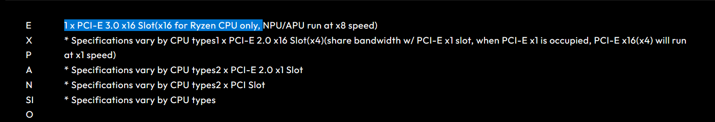

Jawad1231 schrieb:
1) Mein Mainboard unterstützt nur pci 2.0 aber meine Grafikkarte ist pci 4.0.
das ist falsch, das Board hat mindestens einen PCIe 3.0 x16 Slot

Specs deiner x370gt5
