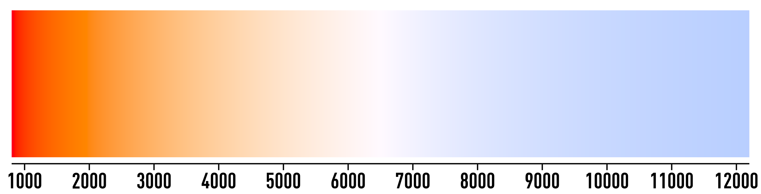

Je röter desto kälter:
Wenn 2700K noch nicht rot genug sind, schau mal nach Lampen, die noch kälter sind.
Alternativ kannst du auch mal bei "Smarten" Leuchtmitteln schauen, bei denen man die Farbtemperatur einstellen kann. Die besseren Modell sind dann auch RGB, dann kannst du nach belieben Rot mitreinmischen.
Reaktionen: DJMadMax und Millkaa

Wo auf dieser Abbildung würde sich deine Lichterkette wiederfinden?
https://commons.wikimedia.org/wiki/File:LED_strip_lighting_Correlated_Color_Temperatures_CCTs.png
Je roter, desto wärmer. Je blauer, desto kälter.
Zum Thema. Irgendein Leuchtmittel finden, was exakt den Farbton bringt wird unmöglich, da es selbst innerhalb gleicher Serien vom gleichen Hersteller eine Serienstreuung gehen kann. Wenn du dann verschiedene Leuchtmittel miteinander vergleichst wird es noch schwieriger.
Einzige Option ist wie schon genannt ein RGB Leuchtmittel und das exakt so hindrehen wie die Kette.
