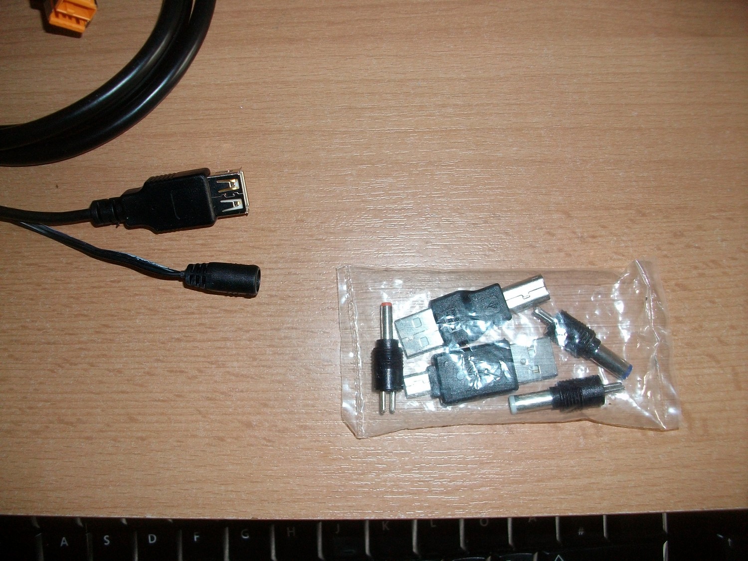

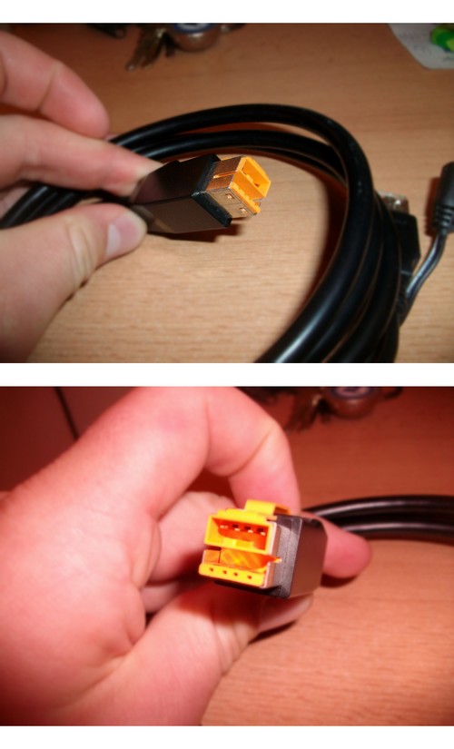

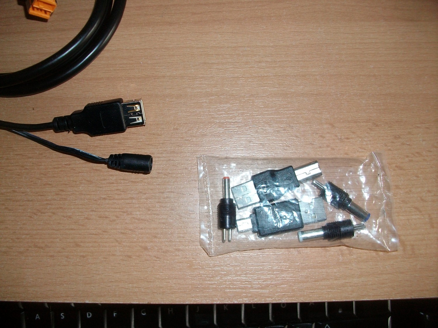

Hat jemand eine Ahnung, was das denn für ein Stecker ist?
Oder an was für ein Gerät das angeschlossen wird?
Ich würde auf eine HDD oder NAS tippen oÄ. Hab aber ehrlich gesagt keine Ahnung.

Auf jedenfall ein Kombistecker der Strom und Daten auf 1 Anschluss adaptiert. Aber die Frage von r0ck3r ist schon berechtigt :D
Das Kabel ist nicht von mir, das hat jemand gefunden und würde gerne wissen wozu das gehört
Hab das selbst noch nicht gesehen, daher auch die Frage an was man sowas anschließt :D

Das ist ein DELL Stecker. Hab genau so einen am externen DVD-Brenner meines Latitude D420.
Ist im Grunde ein USB Anschluss nur Herstellerspezifisch.

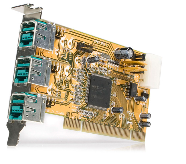

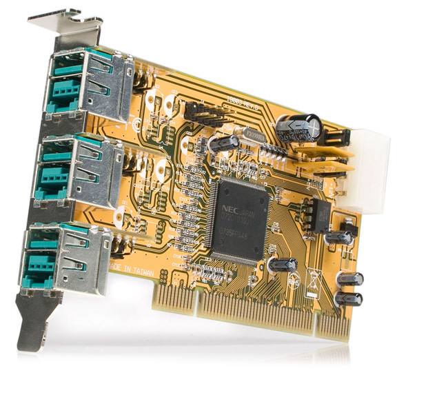

Würde auch auf PoweredUSB tippen. In der Firma ist mir beim entrümpeln mal so ein Teil untergekommen und ich wusste damals auch nicht was es ist:

Ich bezweifle zwar dass es ein DELL Kabel ist, aber DELL hat bei der D-Serie genau diese Art von Anschluss genutzt (D/Bay Connector).
Siehe:
The D/Bay acts as a sleeve that houses a removable storage module as an external device. It is fully supported across the Latitude D-Family line of products via a powered USB 2.0 port on the D800, D810, D820, D400, D410, D420, X300 and X1 systems and on all D-Family docking solutions (D/Port and D/Dock).
Quelle:
http://www.dell.com/content/learnmo...bay&~line=notebooks&~mode=popup&~series=latit
Cardhu schrieb:
@tynisch: Besten Dank, das scheint es zu sein!
