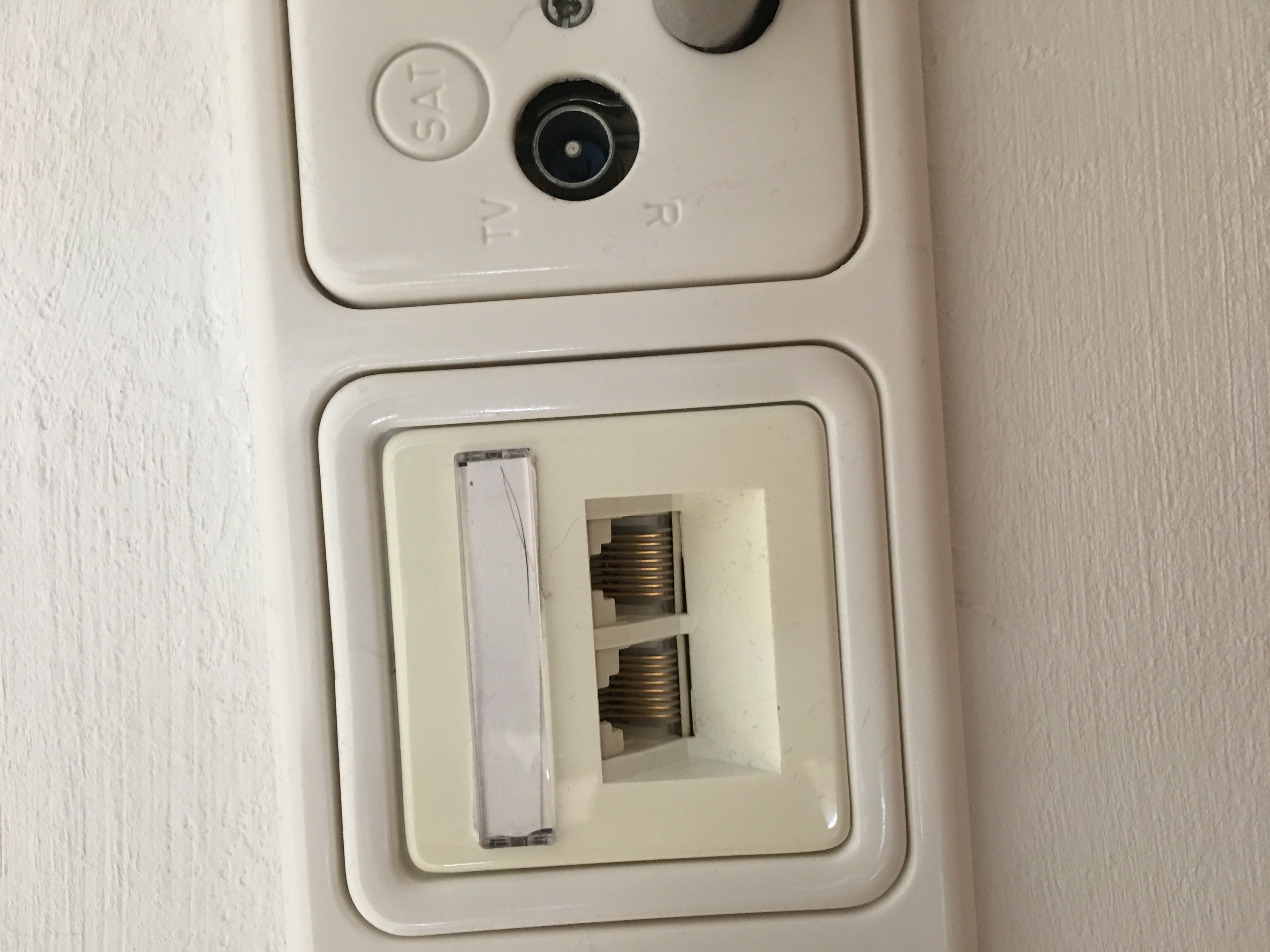

Hallo alle zusammen,
Ich hoffe ihr könnte mir weiter helfen und zwar geht es um Folgende Situation.
Ich möchte ganz gerne zur Telekom Wechseln in den Magenta 1 Tarif. Da ich dann ja auch das TV über die Internetverbindung bekomme sollte sich der Telefonanschluss nach Möglichkeit im Wohnzimmer befinden(Dieser ist allerdings im Büro). Im Wohnzimmer habe ich wie auf dem Bild zu sehen ist nur diesen Anschluss gefunden. An diesen habe ich zu Testzwecken einen Router angeschlossen und einen Laptop an eine anderen vergleichbare Dose. Eine Netzwerkverbindung kam so nicht zustande! Handelt es sich jetzt hierbei um eine digitale Telefondose? Wenn ja kann ich die Gerätschaften der Telekom auch an dieser anschließen? Oder gibt es vielleicht Seitens der Telekom die Möglichkeit zu sagen um was es sich Handelt?
Danke schon mal im Voraus
Mfg Christoph

Wird vermutlich RJ45 für S0 Bus vom ISDN sein. Ohne ISDN Telefonanlage oder NTBA ist das nicht nutzbar.
EDIT: Wie BlauX sagt, es könnte auch Netzwerk sein. Da muss man mal sehen, ob die Dose voll beschaltet ist und mit welchem Kabel. Und vor allem wo die Kabel überhaupt hingehen.
Das ist ne Netzwerkschnittstelle.
Ob die auch angeschlossen sind musste nachsehen. Aufmachen und gucken.
Das ist eine RJ45 Buchse.
Da kann aber alles dahinterliegen.
hast du einen Keller / Hauswirtschaftsraum wo Kabel zusammenlaufen?
Mehrfamilienhaus?
Ich hab so ein Ding auch schon für Rear Lautsprecher missbraucht :D
Die Frage ist eher, wie lange wohnst du dort wo du wohnst (ich hoffe du wohnst da wo du wohnst und belagerst keine Wohnung).
Das Kabel hinter der Dose muss irgendwo wieder raus... Bspw. im Keller oder so... Das wüsste der Mieter/Besitzer. Also wer hat dich in die Wohnung gelassen?
Das ist ein Netzwerkbuchse RJ45
Das nennt sich RJ45 Unterputz-Doppeldose.
Was da drauf liegt kann dir wahrscheinlich nur der Vermieter sagen. Es kann von wohnungs-/hausinternem Netzwerk bis analoge Telefonie über Doppelader eigentlich alles sein.
Nun, dass könnte ISDN oder Netzwerk (Ethernet) sein. Ist auf jeden Fall eine RJ45 Dose.
Ich würde sie als erstes mal aufmachen und gucken ob da ein (oder zwei) Kabel angeschlossen sind und falls ja welche und wohin die gehen könnten.
Die Wahrscheinlichkeit ist aber nicht klein das ein Kabel dann zum eigentlichen Telefonanschluss der Wohnung geht.
Das "sieht" aus wie RJ45, ist auch RJ45 (Buchse), ob und wie die allerdings beschaltet ist und wo die Gegenstelle liegt, wird Dir wohl nur der Vermieter/Eigentümer oder Installateur sagen können. Vielleicht ist die aber auch gar nicht aufgelegt, wer weiß?

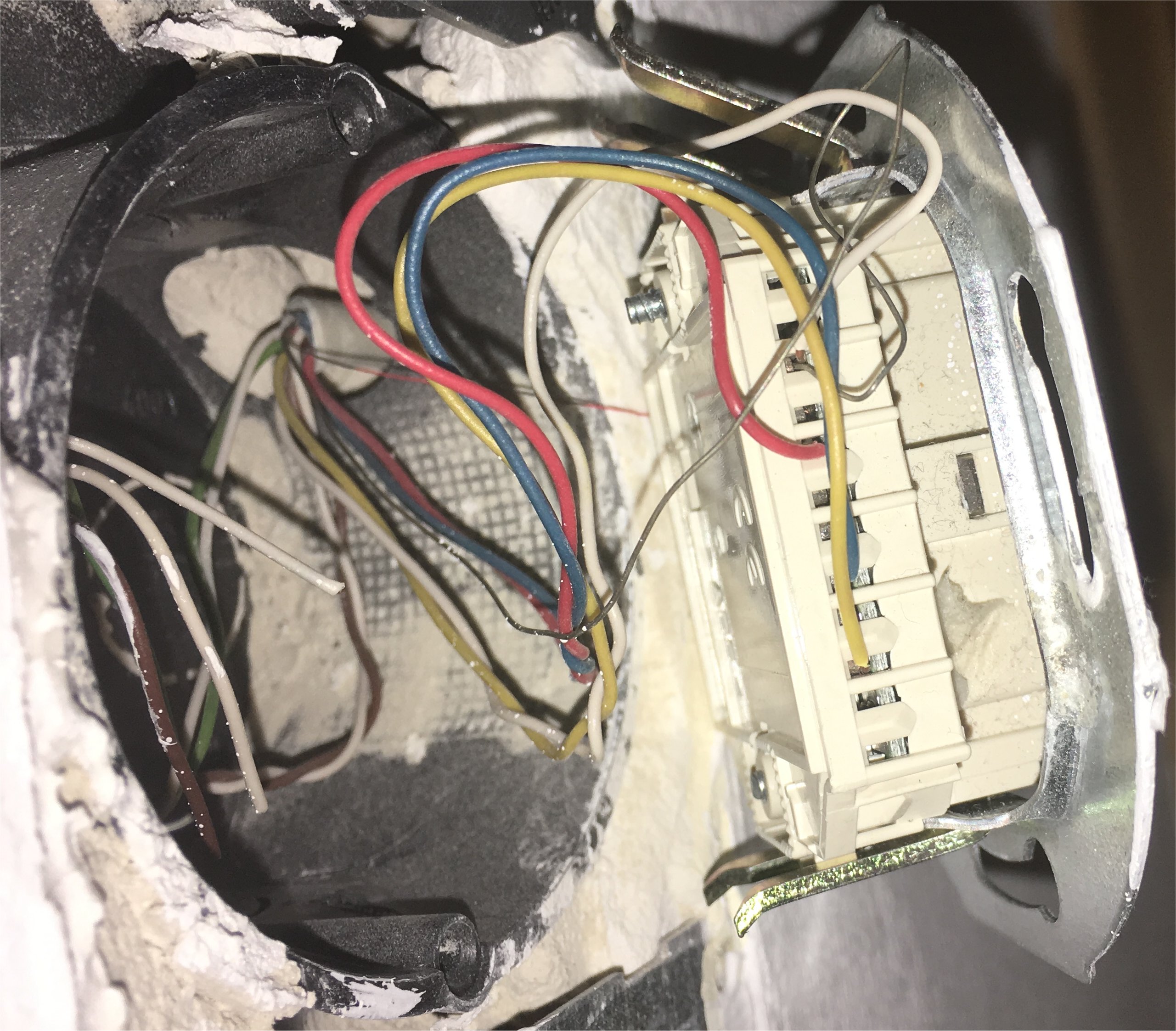

Also laut Vermieter handelt es sich um eine ISDN-Dose. Anbei habe ich mal die Verkabelung der Dose abfotografiert, vielleicht sagt euch das ja was. Außerdem war ich im Keller unseres Mehrfamilien Hauses, dort befand sich nur ein Großer grauer Kasten von der Telekom wo alle Telefonkabel hin führten. Dieser war verschlossen, somit konnte ich leider nicht schauen was sich dahinter befindet. Kann ich den so wie es sich jetzt darstellt Magenta 1 mit TV bei mir im Wohnzimmer nutzen ?

Würde sagen so nicht. Die ISDN Dose muss an einem NTBA angeschlossen gewesen sein. Entweder ist der (tot) noch da oder die Kabel hängen in der Luft.
Die Kabel lassen sich aber problemlos hoch schalten und eine TAE Dose setzen, sodass ein DSL Anschluss genutzt werden kann. Du musst nur an den Kasten rankommen oder das muss jemand von der Telekom machen, wenn der Anschluss installiert wird.
Das Kabel ist einfacher "Klingeldraht", ein Netzwerk läuft damit wohl nicht.

Finde heraus, ob der NTBA noch existiert, sonst klär' mit dem Vermieter ab, daß Du zumindest analoges Telefon auflegen lässt. Die Telekom macht übrigens nur bis zur 1. Dose, wenn Du Pech hast, ist die im Keller und Du darfst den Aufpreis für weitere Abgriffe berappen, willst Du betreffende Dose auch noch aufgelegt haben.

10Base kriegt man da sicherlich noch mit hin. Will nur keiner, und muß auch anders aufgelegt werden. Zumindest ist's Fernmeldekabel, keine Steuerlitze.

Vermutlich nicht. Bei der Telekom wird keiner wissen ob da ein NTBA hängt oder hing, wenn der nicht mehr aktiv ist.
Aber den kann man ja einfach abklemmen und den Telefonanschluss auf das vorhandene Kabel klemmen, sodass er dann bei Dir im Wohnzimmer ankommt.
