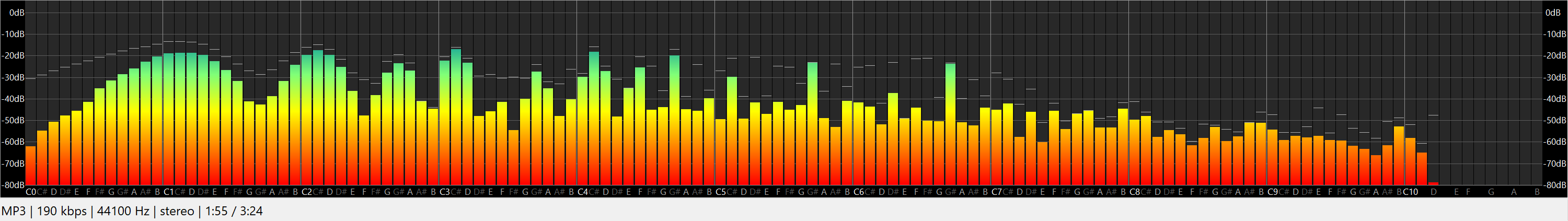

Ich habe die kostenlose MP3 von Jamendo 'analysiert'. Der dB-Peak liegt beim Ton C1, das sind 32.70 Hz* - hört sich nach Streichinstrumenten an; Oktobass wäre ein Hauptverdächtiger. Ist nicht ungewöhnlich bei Orchestermusik aber könnte durch dementsprechendes Mastering weiter betont worden sein.
*Zur hörbaren Wiedergabe braucht man hierbei schon etwas bessere Kopfhörer, Subwoofer oder recht voluminöse (Haupt-)Lautsprecher. ^^
Ronny_Matthes_-_Pianist_und_Komponist__GEMA-frei___Royalty_Free__-_01-Morgenstimmung__Edvard_G...png

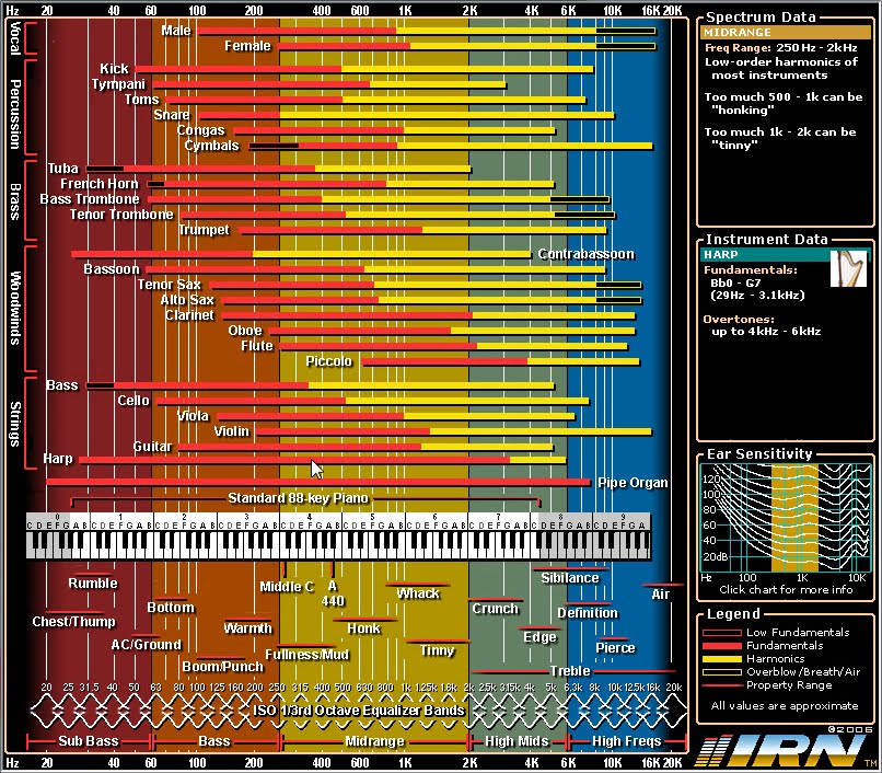

independentrecording.net (nun leider offline) hatte eine hervorragende interaktive Übersicht wichtiger Instrumente und deren Frequenzbereich zur Einsicht; habe einen 'ergoogleten' Screenshot angehängt:
