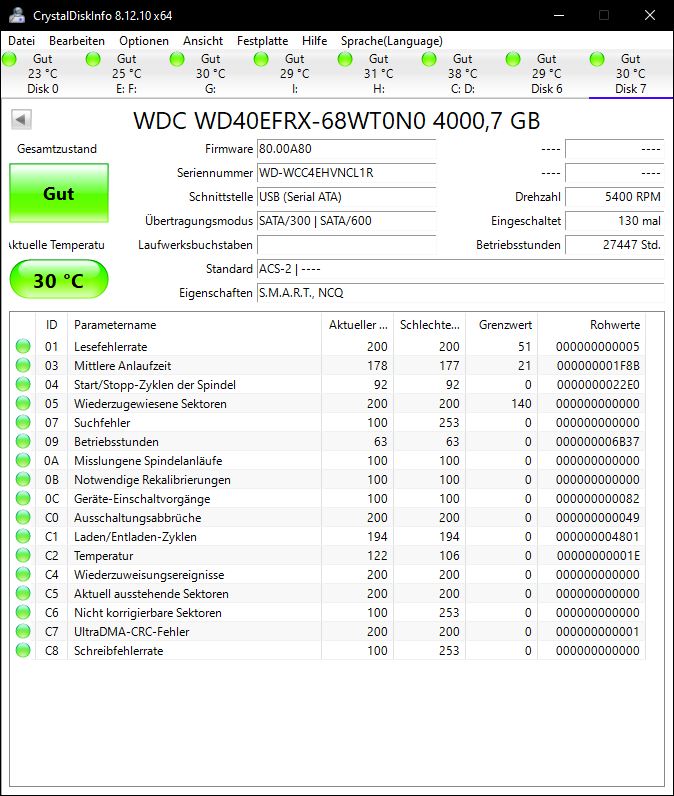

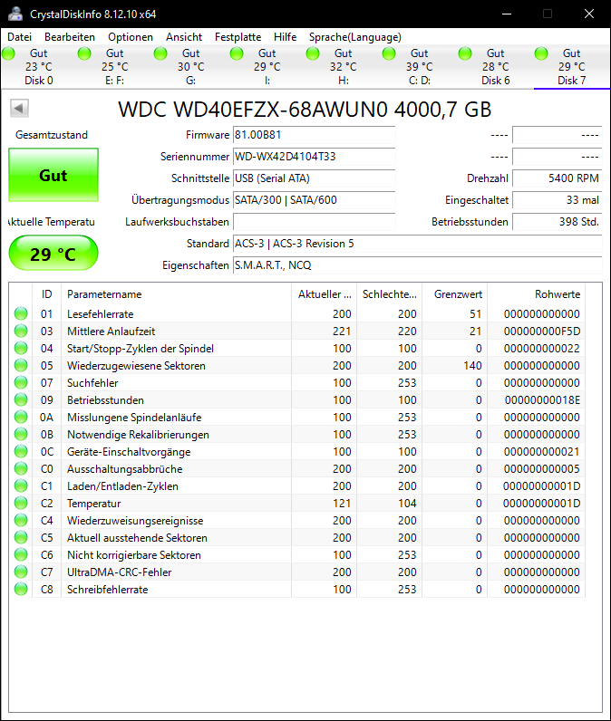

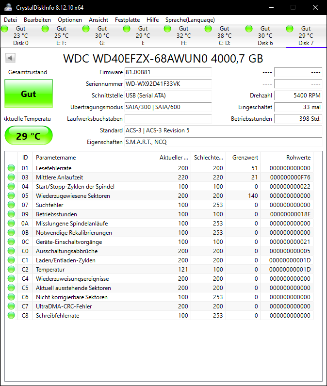

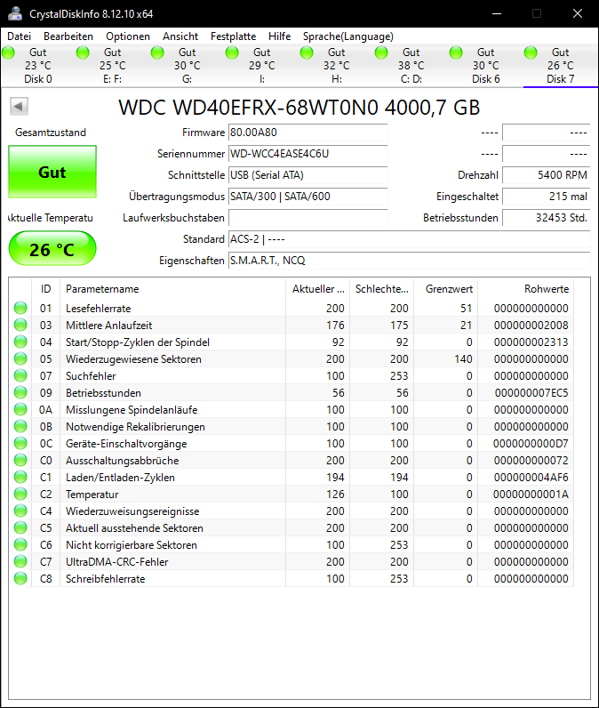

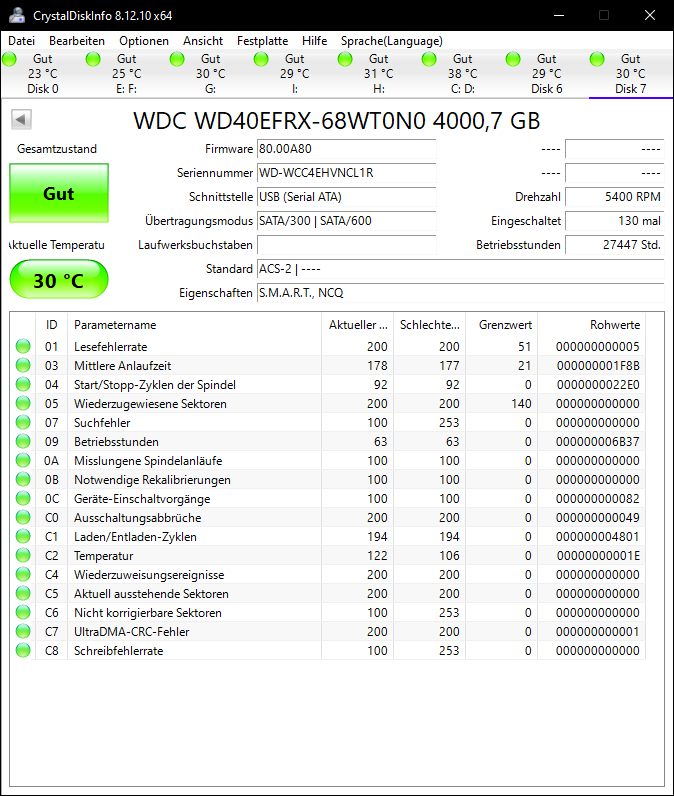

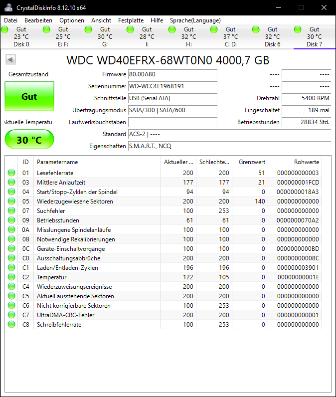

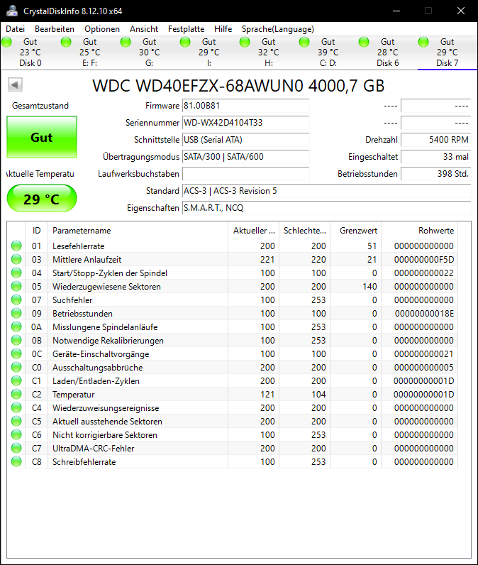

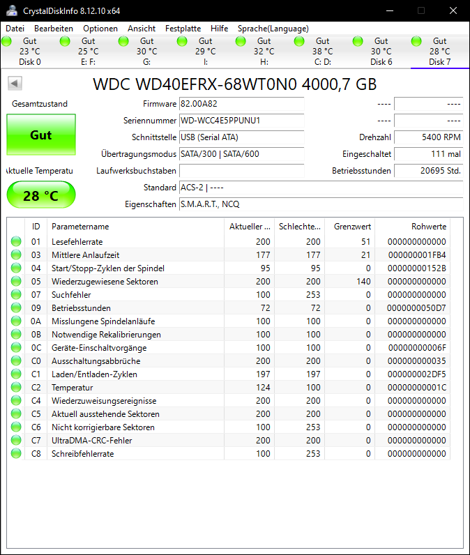

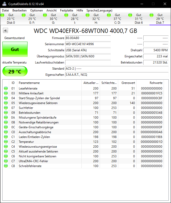

Festplatten sind alle in Ordnung. Jede einzeln ausgebaut und an USB gehangen zum auslesen. Dann sind es vielleicht Vibrationen von einer oder mehreren Festplatten...
CrystalDiskInfo_20211014174138.pngCrystalDiskInfo_20211014174658.pngCrystalDiskInfo_20211014175058.pngCrystalDiskInfo_20211014175442.pngCrystalDiskInfo_20211014175823.pngCrystalDiskInfo_20211014180213.pngCrystalDiskInfo_20211014180610.png
