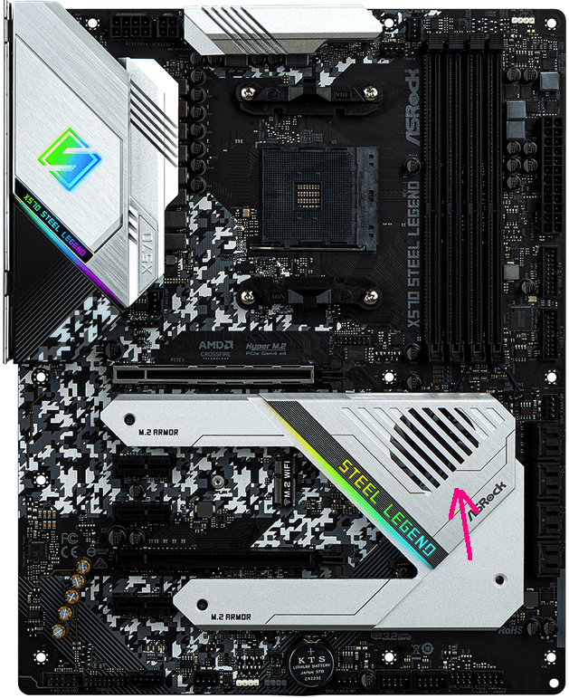

X570, da würde ich auf den Chipsatzlüfter tippen, der den Geist aufgegeben hat.

Es ist der chipsatzlüfter, er war gut dreckig, jetzt gereinigt und noch immer ist das Geräusch vorhanden.
Es ist nix zu sehen das der irgendwo schleift.
Kann der hinüber sein ? Einen neuen bestellen ?
Wahrscheinlich Lagerschaden
Reaktionen: mchawk777 und RaptorTP
