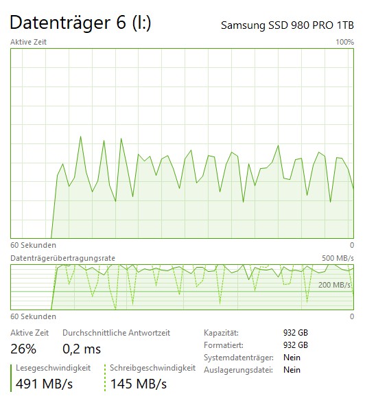

Laut Taskmanager ist die SSD nicht voll ausgelastet.

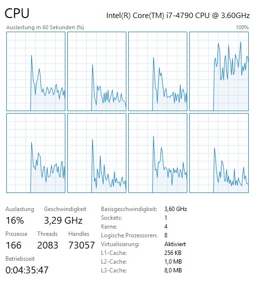

Auch kein CPU Kern ist voll ausgelastet.
Was also beschränkt hier die Leistung?

In welchem Slot steck denn die SSD? Und warum sollte sie voll ausgelastet sein? Und Windows verteilt seit 2005 die Arbeit über alle Kerne, auch da wirst Du selten ein voll ausgelasteten Kern sehen.

Ich entpacke da gerade eine große WinRaR Datei, die auf der SSD selber liegt und auch gleich wieder auf die SSD geschrieben wird.
Ich würde jetzt auch vermuten, dass es am CPU Limit hängt.
Wie kann man denn sowas genauer prüfen?
Am Taskmanager selber geht das ja nicht so wirklich draus hervor?

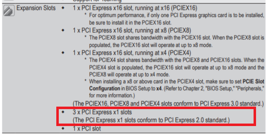

aus dem Handbuch:
Expansion Slots 1 x PCI Express x16 slot, running at x16 (PCIEX16) *
For optimum performance, if only one PCI Express graphics card is to be installed, be sure to install it in the PCIEX16 slot.
1 x PCI Express x16 slot, running at x8 (PCIEX8) * The PCIEX8 slot shares bandwidth with the PCIEX16 slot. When the PCIEX8 slot is populated, the PCIEX16 slot will operate at up to x8 mode. 1 x PCI Express x16 slot, running at x4 (PCIEX4) * The PCIEX4 slot shares bandwidth with the PCIEX8 and PCIEX16 slots.
When the PCIEX4 slot is populated, the PCIEX16 slot will operate at up to x8 mode and the PCIEX8 will operate at up to x4 mode. *
When installing a x8 or above card in the PCIEX4 slot, make sure to set PCIE Slot Configuration in BIOS Setup to x4. (Refer to Chapter 2, "BIOS Setup," "Peripherals," for more information.) (The PCIEX16, PCIEX8 and PCIEX4 slots conform to PCI Express 3.0 standard.) 3 x PCI Express x1 slots (The PCI Express x1 slots conform to PCI Express 2.0 standard.
Derbysieger1995 schrieb:
Aber sie kommt ja aktuell nicht mal annähernd in die Nähe davon.
Wie gesagt:
Welchen Adapter hast du? Und in welchem Slot steckt der Adapter?
Wenn er in einem deiner x1 Slots steckt:
Diese sind mit PCIe 2.0 angebunden (laut Handbuch)
PCIe 2.0 hat (auf dem x1 Slot) eine Bandbreite von 500MB/S und damit lastest du den Slot eben auch voll aus.

Beim reinen kopieren, geht die Disk schon auf z.B. 1,6 Gbits hoch.

1,6 Gbits sind nur 200 MB
