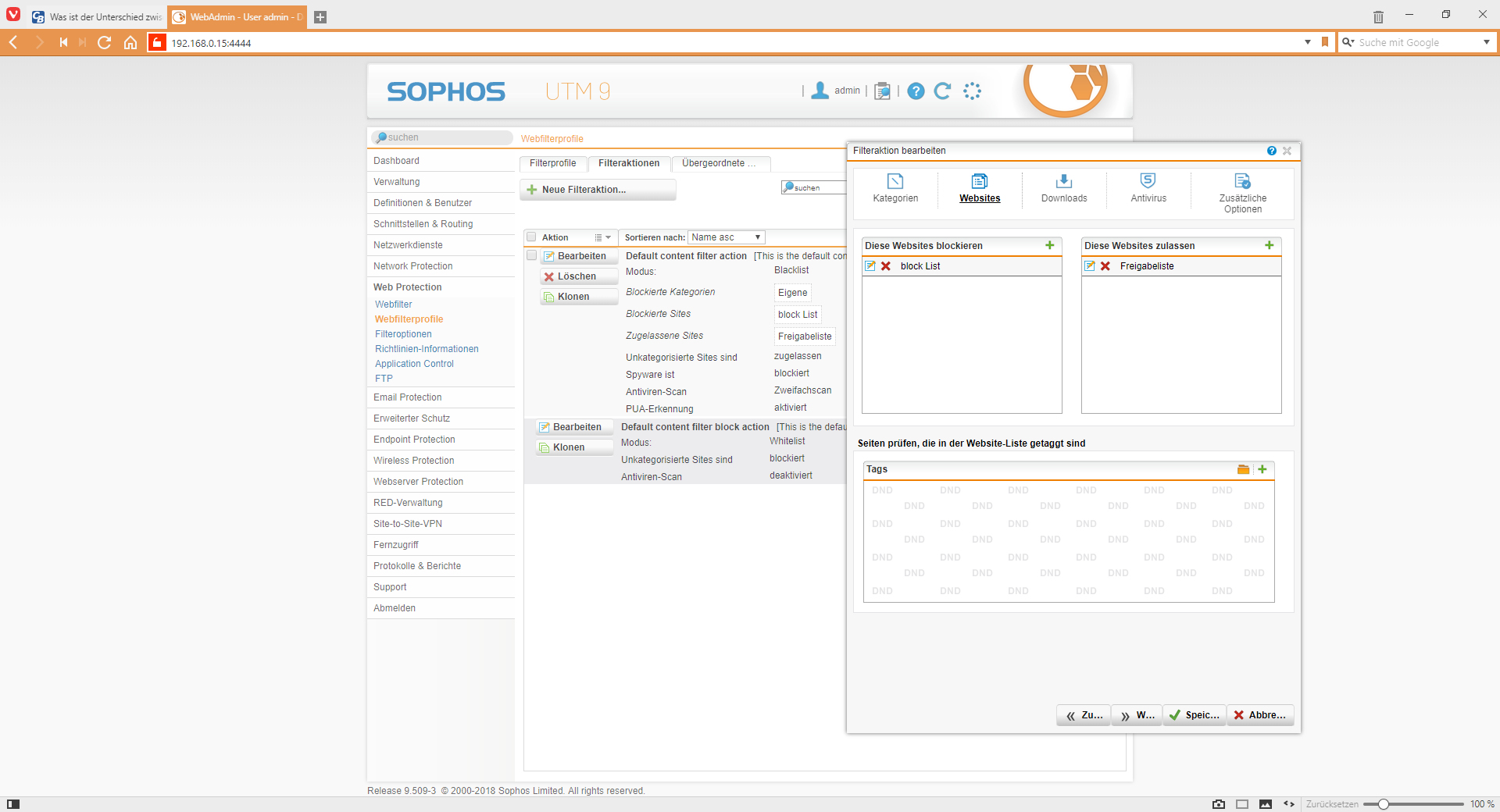

Kann ich bei der WebProtection eigentlich gewisse https-Seiten komplett von der Prüfung ausschließen? Habe das Problem mit einer Online-Banking-Software, dass diese sich, wenn ich den Haken bei "HTTPS-Verkehr im Transparenzmodus nicht durch Proxy leiten" herausnehme keine Verbindung mehr zu den Bankseiten aufbauen kann.
Das ist komisch zumal das Https nur weiter geleitet wird da würde ich mal beim Webfilter im Log gucken ob nicht die Url gesperrt wird. Vielleicht ist auch nur die Banking Software Schrott. Wenn die Url gesperrt wird trägst du die einfach nur unter Webfilterprofile Filteraktion Deine Content Filter Action Websites unter Diese Website zulassen ein (siehe Anhang). Lasse dort aber das http/s davor weg also wenn https://onlinebanking.de steht kommt dort nur onlinebanking.de rein. Und Hagen bei Subdomänen nicht vergessen. Wenn du den Webfilter umgehen musst weil das Programm Müll ist kannst du unter Filteroptionen Sonstiges Ziele vom Transparenzmodus ausnehmen da musst du dann dort die entsprechende Seite als Dns Host bzw Dns Gruppe (bei Onlinebanking eher Gruppe weil vermutlich mehrere IP Adressen zur Url gehören) eintragen.

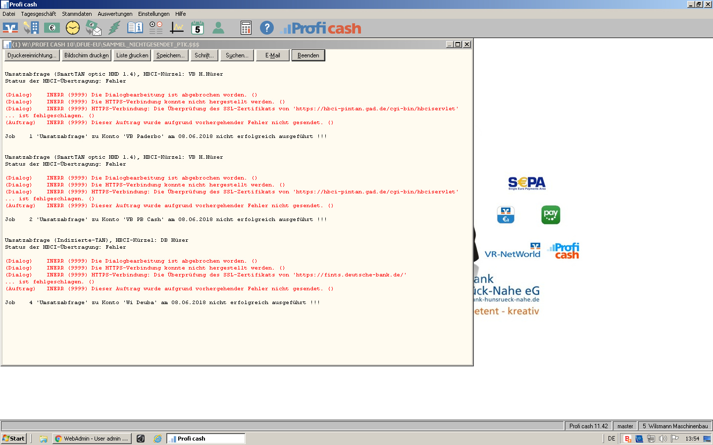

ich komme irgendwie mit den Ausnahmen bei den https-Seiten nicht weiter. Beim Online-Banking kommt der folgende Fehler:
Wenn ich jedoch in der Sophos ein Filterprofil für den PC einstelle, mit dem ich das Online-Banking mache und sage da, "HTTPS-Verkehr im Transparenzmodus nicht durch Proxy leiten", so funktioniert es einwandfrei.

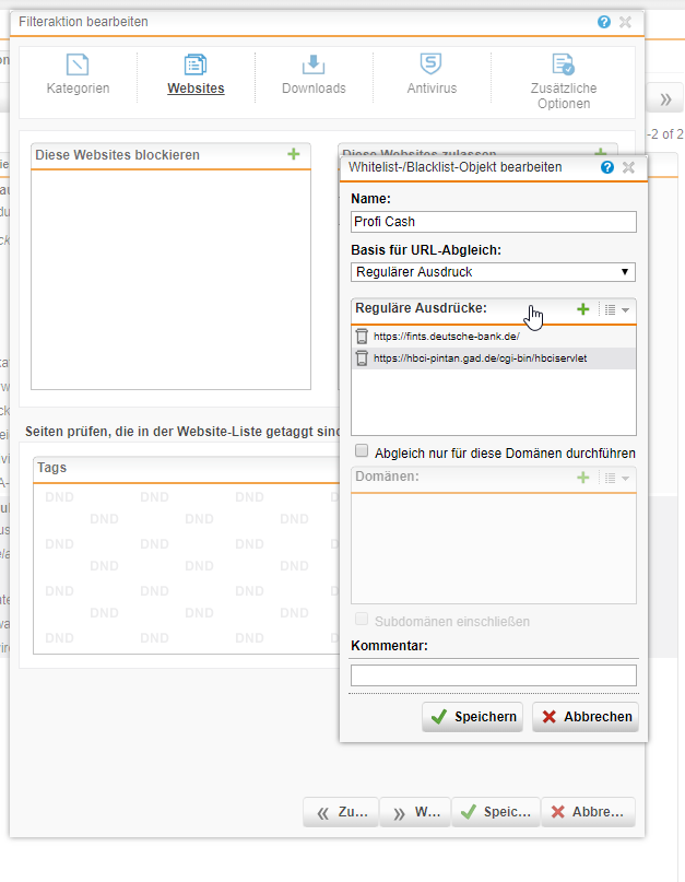

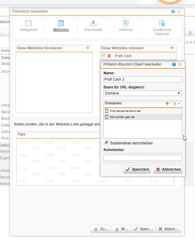

Also habe ich dann folgenden Eintrag in der Whitelist gemacht (einmal die Seite und einmal die Domain):
Aber leider scheint das nicht zu funktionieren, denn es kommt dann wieder der Fehler von oben, wenn ich nur mit der Whitelist arbeite und ohne den einzelnen Filter für den PC (kein https-Verkehr über den Proxy).

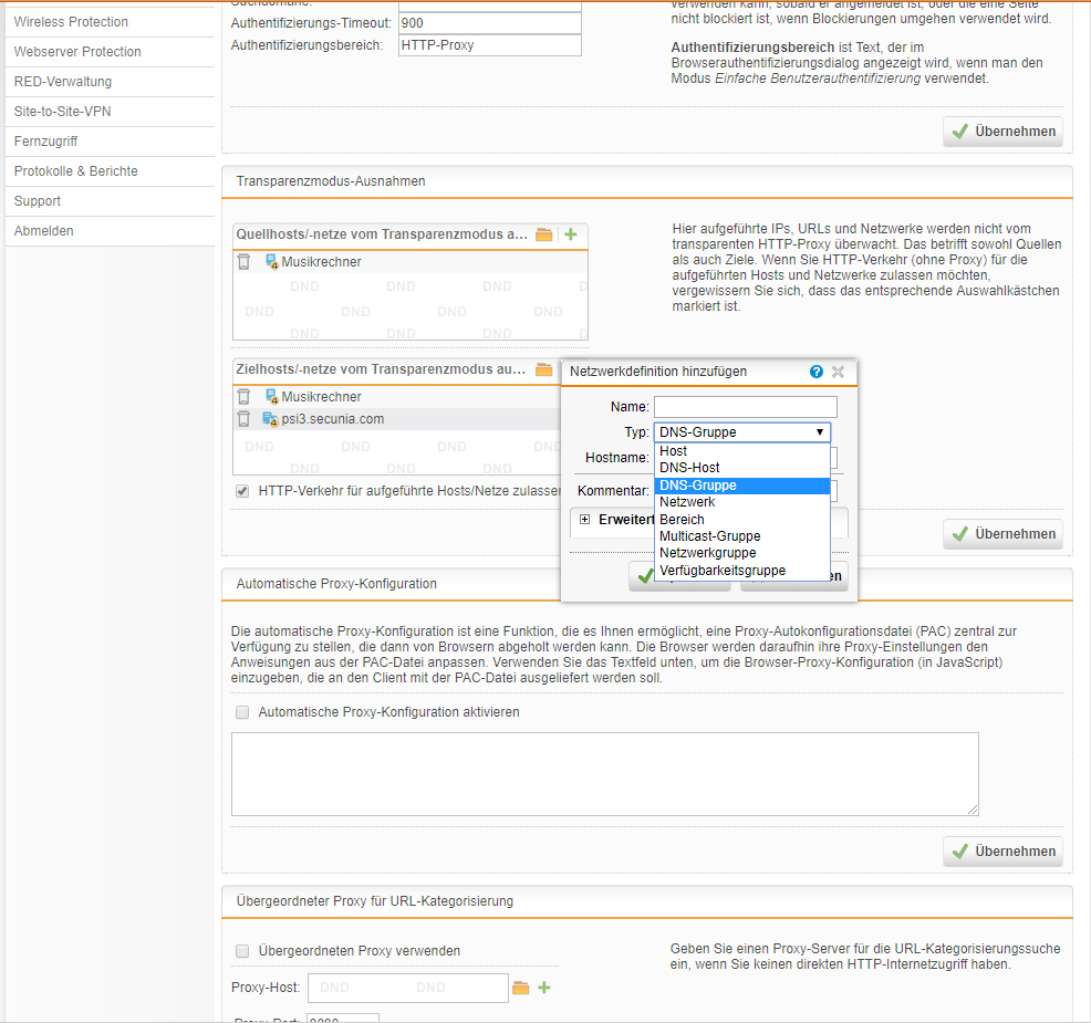

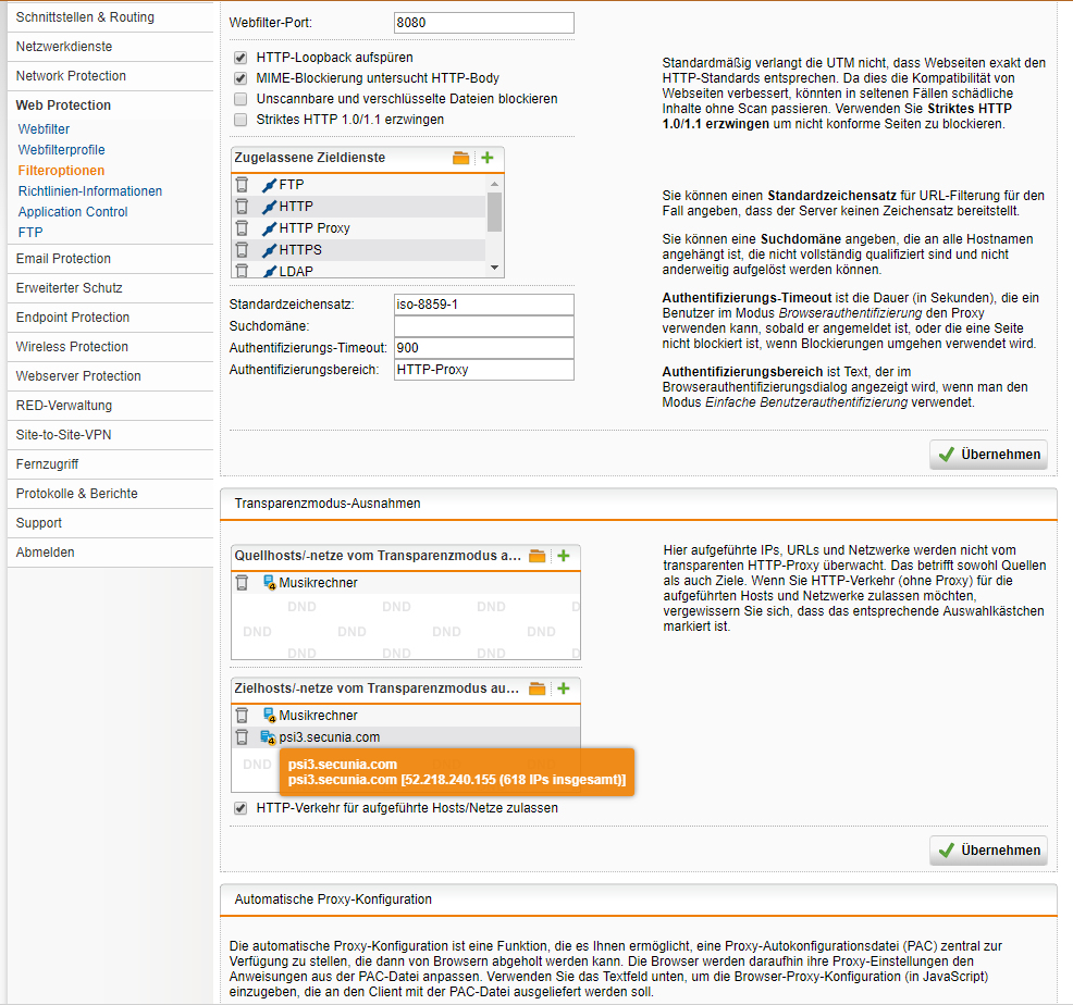

Weil der Rest immer noch über den Proxy geht mit der Whitelist sagst du nur das die Seite durch zu lassen ist. Erstelle unter Filteroptionen Sonstiges zwei Transparenzmodus Ausnahmen so wie ich es beim Secunia Psi gemacht habe (siehe Anhang) du wählst aber bei Typ nicht Host sondern Dns-Gruppe aus. Wenn du die beiden Dns Gruppen dann noch bei Quellhosts mit einträgst sollte der Webfilter für diese Seiten in beide Richtungen umgangen werden. Zur Erklärung Unterschied Dns-Host Gruppe wenn Dns-Host eingestellt ist wird bloß die erste IP Adresse die sich hinter der Seite verbirgt ermittelt ist bei Dyndns Adressen und Seiten empfehlenswert wo bekannt ist das bloß eine Adresse sich hinter dem Dns Eintrag verbirgt wenn du aber Dns-Gruppe auswählst werden alle Adressen die sich hinter dem Dns Eintrag verbergen ermittelt das ist in der Regel bei großen Seiten der Fall die weltweit gehostet werden und damit mehrere unterschiedliche IP Adressen verwenden (was beim Banking wohl der Fall sein dürfte).
