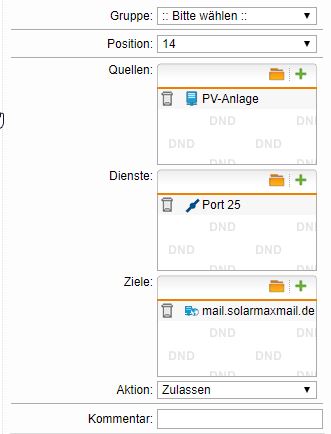

worin liegt genau der Unterschied, ob ich nun eine Firewall-Regel in meiner Firewall (Sophos SG135) oder eine NAT-Regel anlege?
Angenommen ich möchte einem PC (hier PV-Anlage) den Verkehr von innen nach außen über einen Port zu einem externen Host im Internet erlauben, löse ich dass dann mit einer Firewall-Regel oder einer NAT-Regel?
Ich habe es jetzt mit einer Firewall-Regel gelöst (siehe Bild). Die Richtung wäre hier doch von innen nach außen oder?
NAT setzt nur eine öffentlichen auf einem bestimmten Port in eine private IP um oder in die andere Richtung.
In deinem Fall daher per Firewallregel. Die Regel passt so von innen nach außen, Rückweg musst nicht konfiguriert werden, da es sich um eine SPI-Firewall handelt. Port 25 musst nich als neue Definition anlegen, der ist an der UTm bereits als Dienst SMTP angelegt.
NAT-Regeln solltest Du überhaupt keine brauchen, dafür nutzt man an der UTM die Web Application Firewall.
Mit NAT wird eben ermöglicht, per öffentlicher IP mit Port x auf eine interne Ressource zuzugreifen. Ist daher auch entsprechend potentiell unsicher, vor allem wenn ein Webserver selten gepatcht wird.
NAT + WAF ist auch keine gute Idee, da NAT immer den Vorrang an einer UTM bekommt man so die WAF umgehen würde.

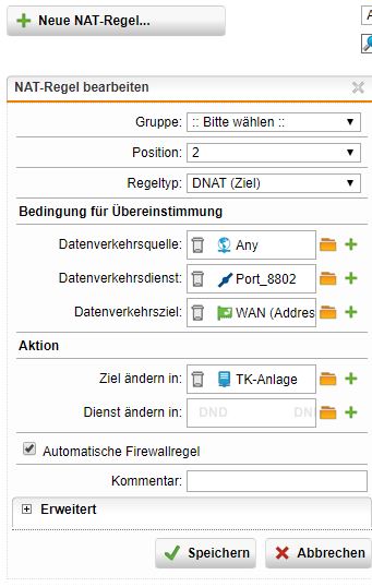

Ich habe bei mir eine Telefonanlage, die über einen gewissen Port mit dem Internet bzw. Zugriff von außen kommuniziert. Umgesetzt habe ich das mit der folgenden NAT-Regel:
Ist das so richtig gelöst? Oder würde man das auch besser mit einer Firewall-Regel lösen?
Naja das kommt drauf an. NAT leitet den Traffic halt in eine bestimmte Richtung. Wenn die TK-Anlage nur raus ins Netz muss, dann die Firewallregel. Zugriff von außen solltest Du nur über VPN realisieren.
NAT bräuchtest Du zB, wenn jeder Traffic, der über Port 8802 (an einem bestimmten WAN-Interface / öffenlicher IP) ankommt an die TK-Anlage geleitet werden soll.
Hier sehe ich keinen Grund für NAT.
Sicher das du eine Nat Regel brauchst für die Tk Anlage? Und nein du kannst nicht die Nat Regeln durch die Firewall ersetzen es muss beides da sein zumindest eine Maskierungs Regel von Intern nach extern (Wan). Wenn du einen offenen Port für die Tk Anlage brauchst ist deine Regel falsch da ich Annehme das deine TK Anlage am internen Netz hängt müsste das Datenverkehrsziel auf Internal (Network) geändert werden. Bei Datenverkehrsquelle kannst du any lassen oder Internet ipv4/6 nehmen oder wenn die öffentliche Ip direkt am Gateway anliegt sogar Wan (Network). Ich persönlich würde aber die Tkanlage auf eine eigene Schnittstelle legen ist sicherer und erspart die eventuell Probleme mit Proxy usw.
Aber wenn die TK-Anlage doch nur raus ins Netz muss, warum dann noch extra die Angabe von der Anlage mit dem bestimmten Port?

Vorsicht: Die NAT-Regel + sukzessive Firewall die du da gerade einrichtest (Port 8802 (TCP?)) steht anscheinend für die HTTPS-Konfigurationsoberfläche von OpenScape-Telefonanlagen. Any bedeutet, dass ALLE IP-Adressen, also auch das gesamte Internet, also Zugriff auf die Weboberfläche von deiner Telefonanlage bekommen kann. Das willst du definitiv nicht.
Und nein, dass 8802 kein Standardport ist, hilft nicht viel.
Für solche Geschichten solltest du die Web Application Firewall der UTM einrichten (komplizierter) um diese Webseite der TK-Anlage zu schützen. Eine stumpfe Portweiterleitung ist gefährlich.
Wer hat diese Regel überhaupt vorgeschlagen!?
edit: Muss mich korrigieren. TCP 8802 ist wohl für den VoIP-Client gedacht wenn man außerhalb unterwegs ist, welcher HTTPS benutzt. Mh. Würde ich trotzdem nicht auf "any" belassen, außer du willst wirklich nach Möglichkeit aus aller Welt deinen VoIP-Client vom Smartphone oder so aus benutzen.

ja genau, wir haben auf 4 Handys eine App um auf die Telefonanlage zuzugreifen bzw. den Status der Nebenstelle zu ändern. Wie könnte ich es denn ändern, dass nur diese Handys Zugriff haben?
Na die allgemeine Maskierungsregel ist normal die brauchst du. Du hast doch aber bestimmt noch einen Lan Port an der Sophos frei oder? Stecke die TK Anlage an den Lan Port erstelle eine Schnittstelle auf dem Lan Port (andere Ip als das interne Netzwerk zum Beispiel wenn die Netzwerkkarte für das interne Netzwerk 192.168.1.1 hat nimmste 192.168.2.1), erstelle eine Maskierungsregel TK-Schnittstelle ->Wan, erstelle einen Dhcp Server wenn gebraucht, erstelle einen Firewall Eintrag Tk Anlage Network -> Dienste any -> Ziel any, Webproxy,Ips lässt du für die Schnittstelle auf aus, Sip Proxy schaltest du auf ein. Solltest du von außen Zugriff brauchen machst du es dann so wie ich oben beschrieben habe nur als Datenverkehrsziel die Schnittstelle der Tk Anlage. Greifen die Apps nicht über Wlan zu?
